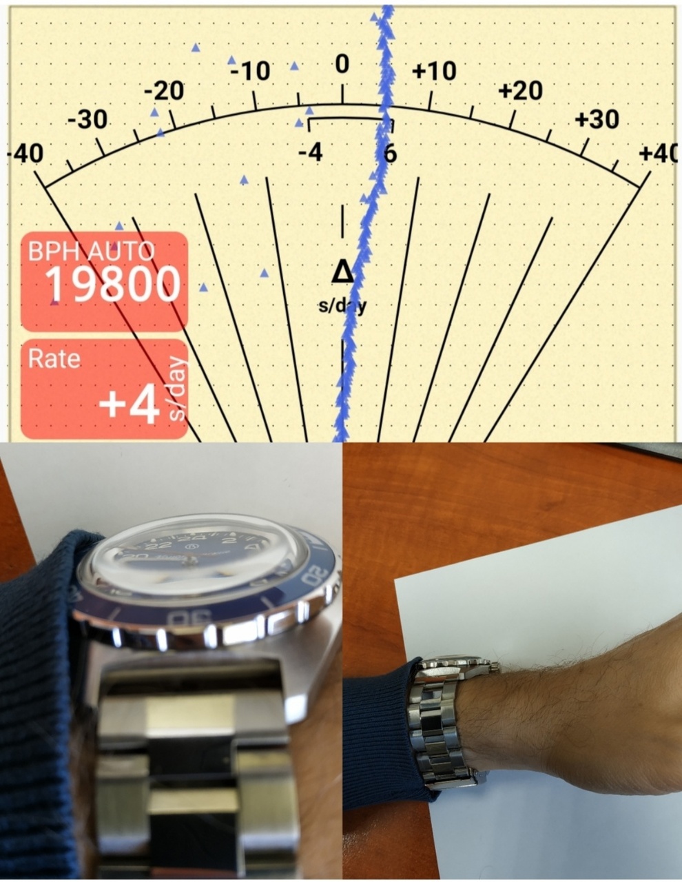

Точность часов Восток 2431 серия К-65
Поэкспериментировал с часами Восток Командирские 2431 и с приложением проверки точности хода часов. Процесс проще некуда, подносим телефон к часам и жмём кнопку в приложении. Приложение через микрофон телефона фиксирует ход часов и вычисляет среднее значение отклонения хода.
По замерам получилась точность хода в диапазоне -5 сек +18сек/сутки. Самостоятельно, для более объективной оценки, делал замер отклонения точности за ровно сутки, т.е. 24 часа: убежали с 0 сек отклонения до +19 сек за сутки . По паспорту допускается в пределах -20 +60сек/сутки. Часы новые, владею неделю. Заводил один раз в начале недели в выходные. Далее заводит автоподзавод.
В целом такие показатели нравятся и меня устраивают. Часы не единственные, есть двое кварцевых и двое электронных наручных часов в постоянной эксплуатации.
Проникнувшись идеей темы Положение механических часов в пространстве и влияние на точность выяснил следующий интересный момент. Часы в разном положении действительно имеют разницу в точности. Экспериментировал на часах Восток 2431 с короткими замерами точности в пределах 1 мин наблюдения (это лимитировано самим приложением).
Замеры делал в приложении. Часы выставлял горизонтально циферблатом вверх и циферблатом вниз, на бок ЗГ вниз и на бок ЗГ вверх, вертикально дата внизу и вертикально дата вверху. Перед замером давал несколько минут устояться механизму после переворотов корпуса (между разными положениями). Обратил внимание, что механизм работает чуть-чуть быстрее или медленнее даже в зависимости от положения секундной стрелки на циферблате во время её движения, в приложении это видно по текущему показателю отклонения точности хода.
Наилучший результат с отклонением всего +4..+6 сек/сутки получился в варианте, когда часы расположены вертикально и перевёрнуты датой вверх, с некоторым наклоном в сторону задней крышки. Именно так и планирую теперь их парковать на ночь )

Только нужно иметь ввиду что поднося динамик телефона можно часы намагнитить так как имеется магнит. Могут начать спешить часики.

Таки да, но мы при этом ведь одновременно видим фактический ход Тоесть сразу понятно - намагнитились или нет.
По моему опыту - намагнитить таким образом часы нереально - динамики и микрофон телефона имеют магниты с замкнутым контуром - всё поле внутри... Иначе бы они всю металлическую взвесь собирали в себя , а её в жизни вокруг нас полно...
А вот магнитом в чехле телефона или особенно планшета (который в крышке) илим магнитом ноута, который крышку держит - вот запросто
