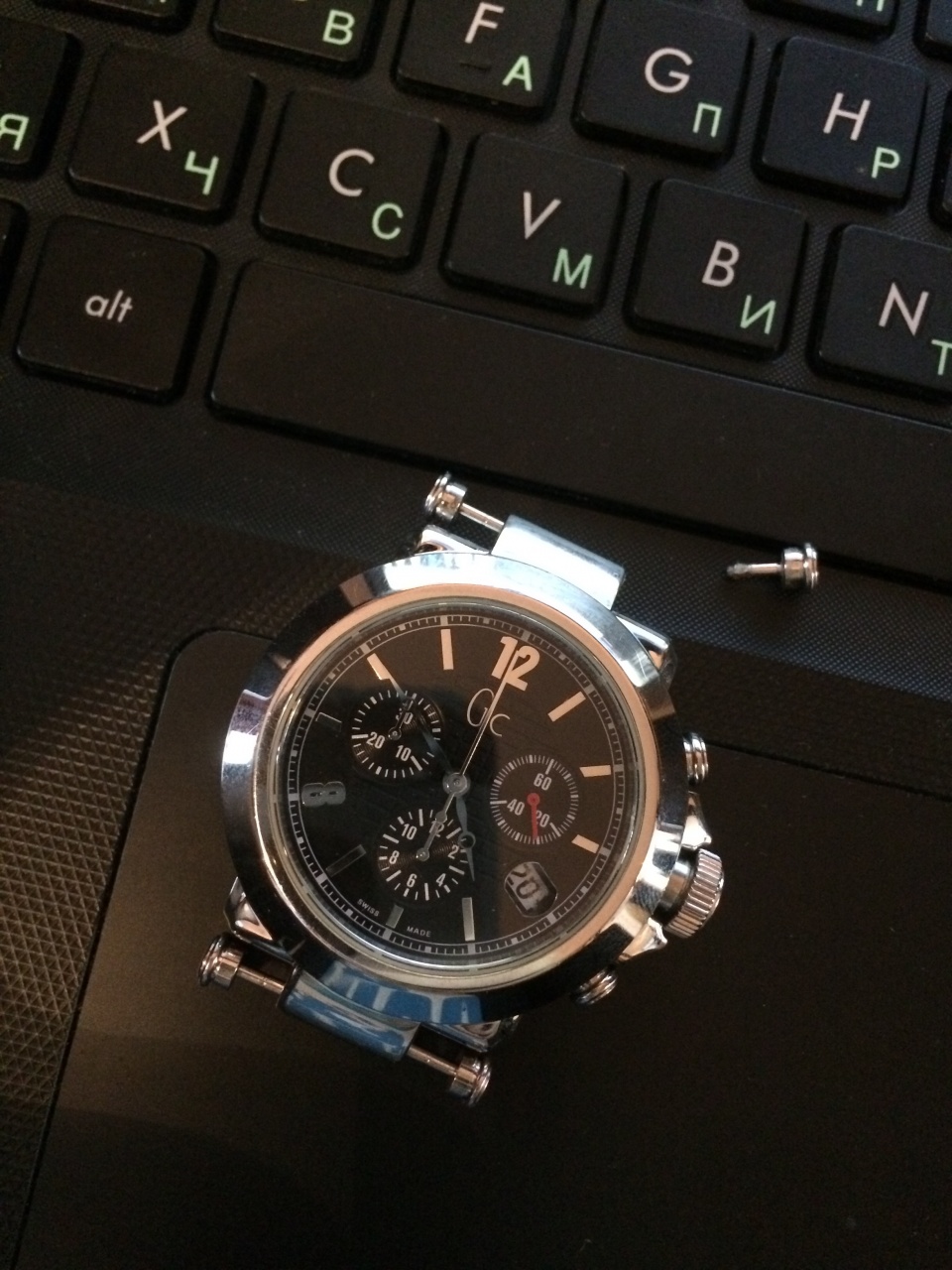

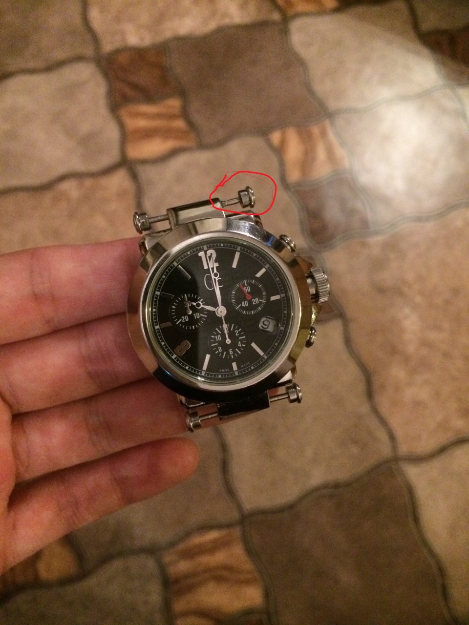

CskaChemp CskaChemp вне форума
Регистрация: 20.09.2016
Адрес: Ростов
Сообщений: 10
Мужики.. нужна помощь. Сломал часть крепления ремешка часов. Можно ли что сделать?
  #1715
Старый 20.09.2016, 19:13
Адрес: Ростов
Сообщений: 10
вот еще фотография

Старый 21.09.2016, 10:48
Tama Tama вне форума
Регистрация: 29.02.2008
Адрес: Самара
Сообщений: 125
Сказал(а) спасибо: 10
Поблагодарили 37 раз(а) в 32 сообщениях
Особенность этих винтов- посажены на хороший фиксатор, отворачивать надо прогрев хорошенько винт , без этого не получится. Искать надо винт в сервисе сети Московское время.

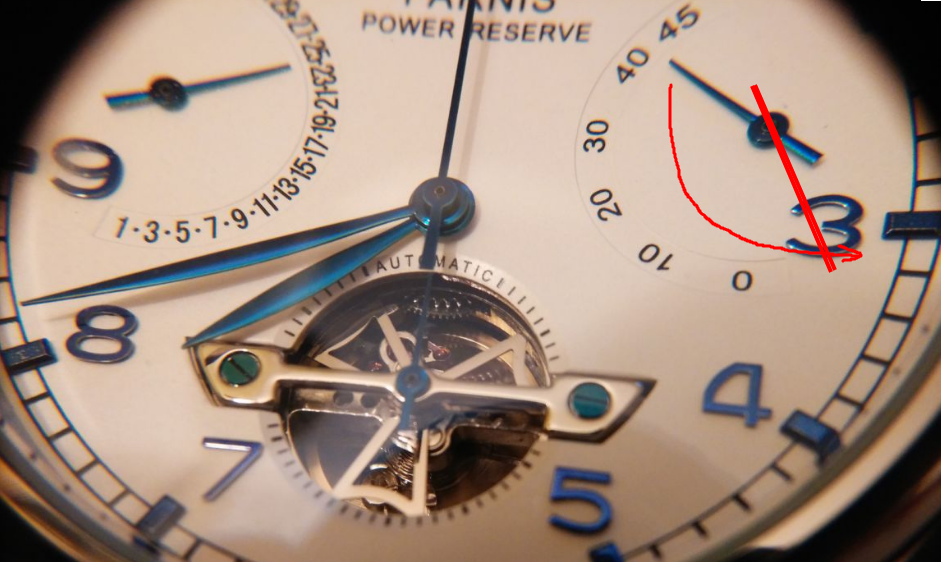

parnis
Здравствуйте,
Имеются Parnis на механизме 2505. Такие - http://forum.watch.ru/showthread.php?t=271048.
Суть проблемы: стрелка запаса хода ушла вниз за шкалу до самого крепления цифры 3 и даже чуть ее изогнула (от чего левая сторона тройки приподнялась, а правая соотв
опустилась).
Схематически на фото во вложении.
Можно ли:
1) в домашних условиях неопытному, но не шибко криворукому человеку, разобрать часы и вернуть тройку на место.
2) в домашних условиях починить чего нибудь дабы избежать подобной проблемы в будущем.
В ветке с механизмами (http://forum.watch.ru/forumdisplay.php?f=122) информацию о 2505 не нашел.
Насколько я понимаю по первому пункту:
откручивать малыми поворотами винтик удержания заводной головки,
вытянуть головку,
вытащить из корпуса,
поправить цифру,
вернуть в обратном порядке.
Часы не настолько дешевые чтоб просто выбросить, да и нравятся мне они визуально.
И не уверен что у нас (Чернигов) найдутся часовщики которым сие чудо китайского *прома можно отнести.
  #1718
Старый 21.09.2016, 13:18
xamgelo xamgelo вне форума
Регистрация: 19.08.2013
Адрес: ThisPlanet
Сообщений: 364
Сказал(а) спасибо: 126
Поблагодарили 177 раз(а) в 126 сообщениях
Сообщение от apala4 Посмотреть сообщение
Это не чудо*прома, а хороший китайский механизм Sea-Gull. (Если конечно в этихПарнасах оригинальные механизмы стоят, чего я не знаю) По крайней мере по личному опыту эксплуатации настоящего Sea-Gull M172s - и точность и продолжительность хода лучше чем ЕТА 2824-2 (сравниваю из того что есть и сравнимо по ценам)
Отремонтировать я думаю смогут, Чернигов не такой маленький город, а механизм не такой редкий, не 2602 с "Победы" конечно , но все же. Куча "американских" Таймексов и Фоссилов тоже на нем выпускалась. Да и неважно хорошему часовщику это, роль может сыграть только наличие нужных запчастей.
По вопросам:
1) Нет там по идее винтика, это же не "Победа" 50х годов. На всех современных часах подпружиненный фиксатор.
2) Цифру в домашних условиях подправить конечно можно, а вот устранить неисправность индикатора - вряд ли. Если он сбил цифру, то это только удар от сорвавшейся заводной пружины мог такое сделать.Следовательно в механизме скорее всего есть еще повреждения.
Этот пользователь сказал Спасибо! xamgelo за это сообщение:
apala4 (25.09.2016)
  #1719
Старый 21.09.2016, 13:40
apala4 apala4 вне форума
Регистрация: 03.10.2014
Адрес: CN
Сообщений: 23
Сказал(а) спасибо: 5
Сообщение от xamgelo Посмотреть сообщение
По вопросам:
1) понял, спасибо. смотрел видео по снятию головки, там и про фиксаторы было.
2) не уверен на счет удара. Эти часы носил не часто. В целом все норм, и останавливалась на конце шкалы, но пару раз заметил что при "разряде" стрелка запаса хода уходила вниз ЗА пределы шкалы. А вот в последний раз уже когда была на самом креплении цифры.
Вот и не пойму ремонтируется такое или нет..
  #1720
Старый 21.09.2016, 13:46
Адрес: ThisPlanet
Сообщений: 364
Тут я не знаю, на оригинальном СиГале она заметно выше цифр и в процессе нормальной работы проходит и над 2 и над 3 ничего не цепляя. Может на Вашем Парнисе просто сама цифра вывалилась. Это бывает на часах такого класса, у меня было на практически новом "сделанном в Украине" Клейноде, марка 11 часов и рамка календаря отпали от легкого сотрясения...
В таком случае ремонт по силам в домашних условиях.
