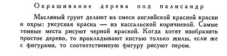

Это подмалевок и, насколько я знаю, есть несколько способов его выполнения. Один из них описан в замечательной старой книге "руководство для столяра по оделке дерева" П.Люблинского (приложил). Вообще советую почитать с 39 страницы, для лучшего понимания процесса.
Сейчас чаще всего делают подмалевок по другому: с использованием морилки "палисандр" поверх красного грунта и "разведением" верхнего слоя тряпкой или кистью для образования разводов, похожих на текстуру волокон. Все колевки и резные элементы также покрываются морилкой по красному грунту.

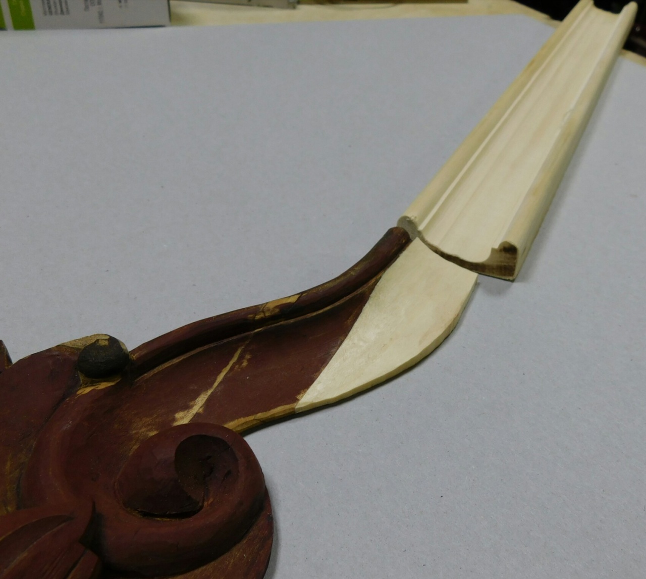

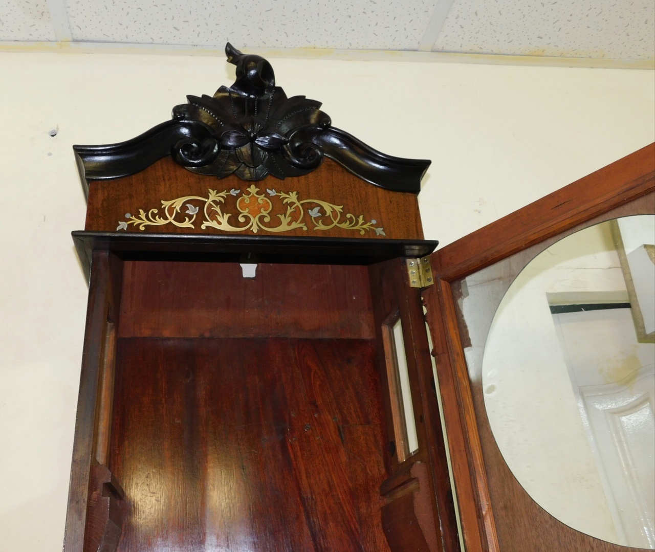

У меня вопрос по боковинам, на сколько я вижу раньше на них была имитация красного дерева, или это не так? И по итогу - как сделано покрытие боковин? Я так понимаю, что и молдинги и накладочки тем же составом покрыты?
Александр, на боковинах подмалевок, фото не удачное, не видно.
Весь декор (раскладки, капители, базы, резьба), покрыты морилкой по красному грунту , ну впрочем Олег уже ответил.

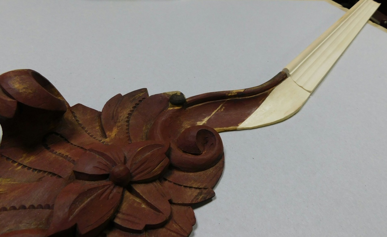

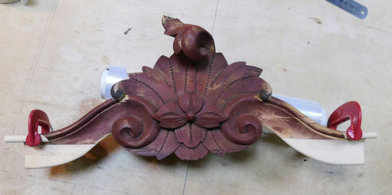

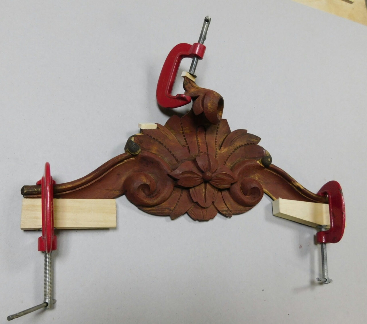

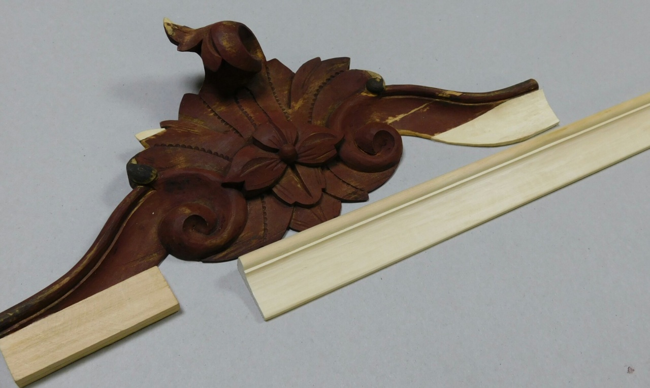

Сообщение от Oled Посмотреть сообщение
Саш, поздравляю с завершением, отличная работа!!! Какой игривый чубчик у навершия )))
Олег, спасибо! С навершием пришлось немного повозиться, а боковые фризы сделать новые, там вообще какие-то плинтуса приколхожены были.

"смесь английской масляной краски и охры: уксусная краска - из кассальской коричневой"? )))), почитал про имитацию палисандра - хорошо, что кровь девственницы не нужно искать, ну правда! Эти описания условно полезны - если раньше эти краски были в продаже, а скорее так и было, то так и делали. Сейчас есть другие, я дамаю можно делать не хуже, просто было бы здорово, если бы кто то нашел эти решения... Но я так понимаю, что каждый "лачит как хочет" в виду того - что он может освоить.
