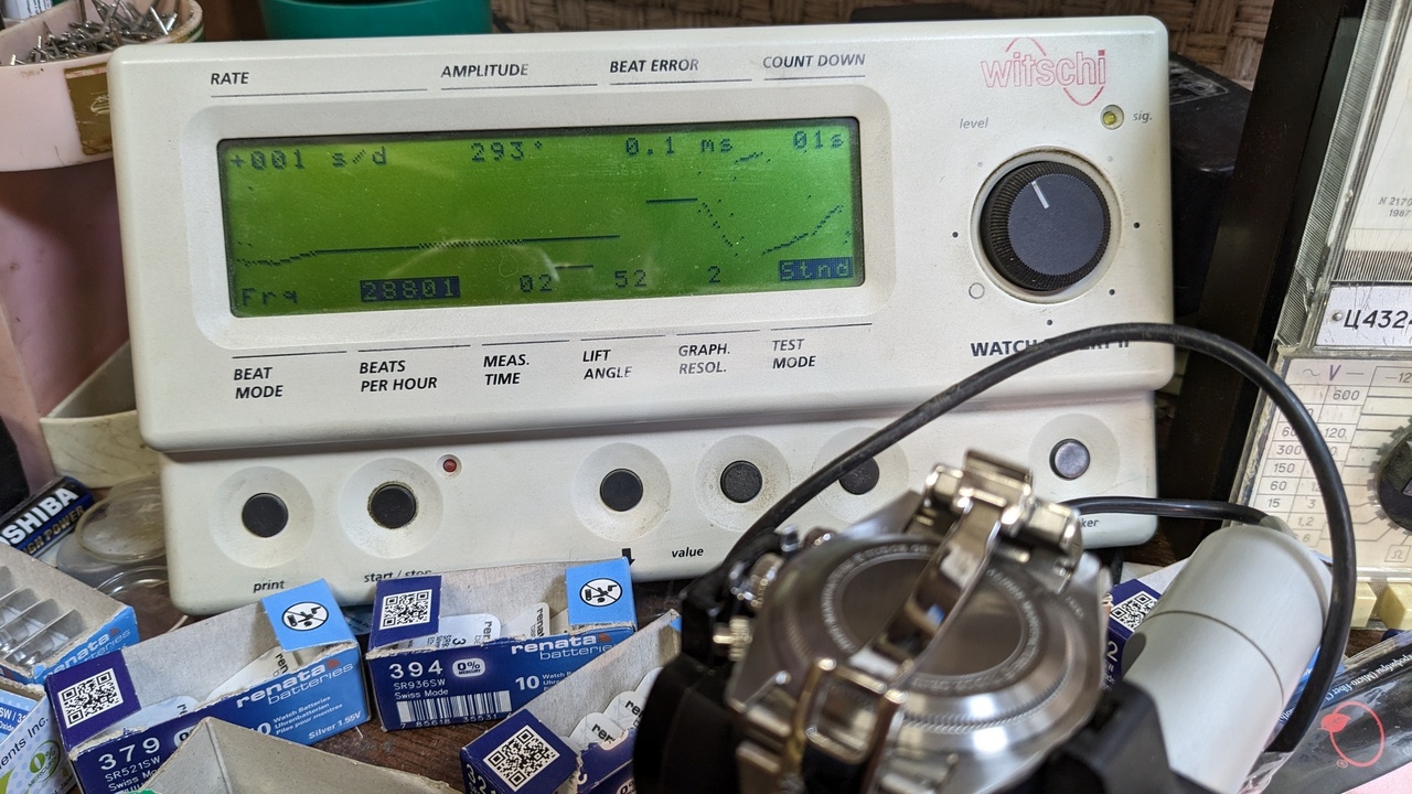

NH35 циферблатом вверх и ЗГ вниз.

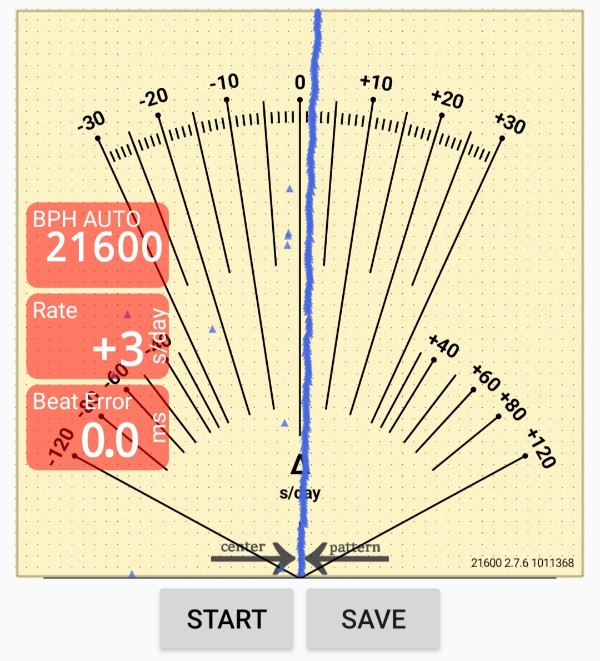

Настроил новые бронзовые тунцы, из коробки спешили на +15 и beat error показывал многовато, полчаса мучений и настроил вполне себе, буду наблюдать)
Теперь beat error около нуля, график выпрямился, чего и добивался в принципе)
