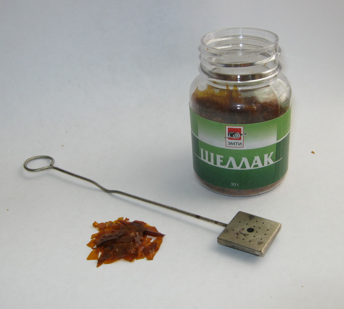

Форумчане, на что клеить камень анкерной вилки? Видел как делают, слышал нужен шеллак. А вот что такое и где купить, найти не могу в инете. Подскажите плиз, кто где покупает, и с чем его едят.
ID:	1411902В магазине для художников .Одна банка на всю жизнь
Эти 5 пользователей сказали Спасибо! VladimirKireev за это сообщение:
alandron (26.05.2016), anderson80 (26.05.2016), Boris Donskoy (26.03.2019), lodochnik19721 (31.07.2020), Skunk Anansie (26.05.2016)

То TanAl не знаю какой надо и кто чем пользовался, я покрывал акриловым из баллончика, купленным в строительном магазине.
Сообщение от VladimirKireev Посмотреть сообщение
Вложение 1411902В магазине для художников .Одна банка на всю жизнь
Покупал в OBI вот такой uv клей вилка живет уже год.
Помимо часов клеил ей треснутые пульты от техники и детский синтезатор, который сынулька расхр....чил.
Короче вещь в хозяйстве нужная.
