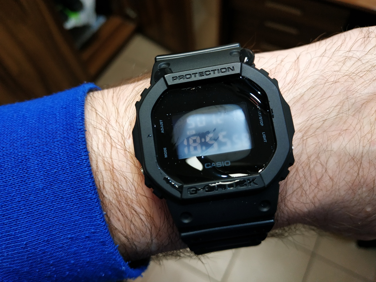

Провел опыт,может кому будет полезен и успокоит нервы).За запотевание часов было достаточно разговоров,провел эксперементы.Часы DW5600BB,на морозах и перепадах квартира +20 улица -7,часы не запотели,положил кусок льда-запотели,отпотели за минуту при комнатной температуре(на часах время больше минуты, так как было несколько фото),експерементировал
при +23.Я понимаю,точка росы и тд... Интересно провести такой же експеремент с пластиковыми часами иного производителя.Стекло грязновато. Нажмите на изображение для увеличения
