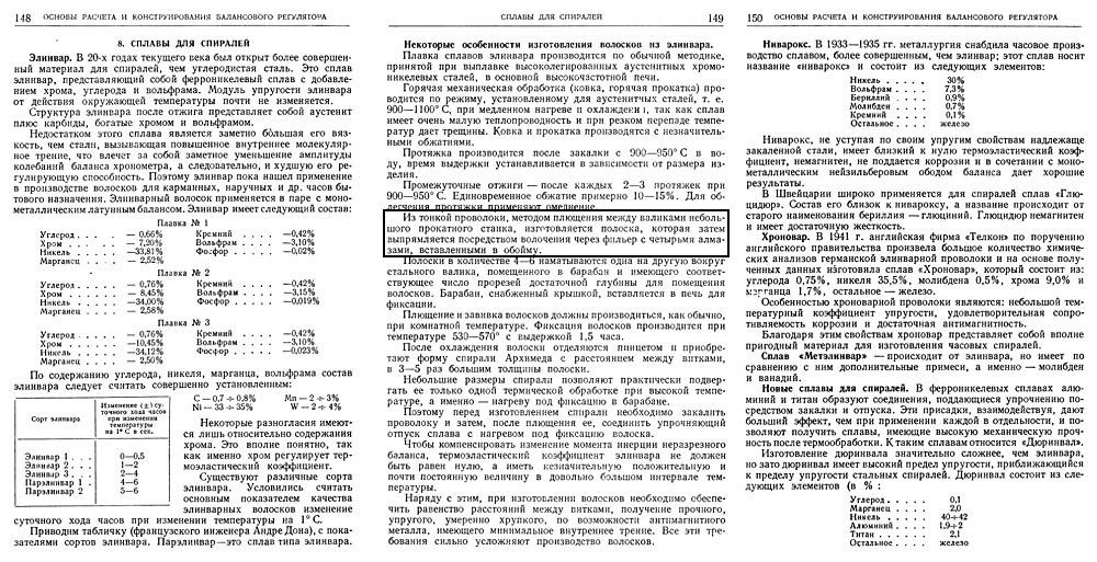

Привет!
Очень важно! Думаю,что с этим бороться сложно при прокатке таким способом тонкой полосы.А это именно прокатка а не волочение. Как раз если бы волочили через спец.фильеру выходило бы ровнее. Ну, и смазка необходима в любом случае .
Сейчас пересмотрел. В Вашей книге на 149стр. как раз сказано о выпрямлении полосы в алмазном фильере.

В книге говорится о волочении в алмазном фильере именно готовой полосы для выпрямления перед навивкой. В валках этосделать практически невозможно.
Это не так, прошу читайте более тщательно.
Проволока волочится пока немного не будет меньше в диаметре чем желаемая высота волоска, затем проволока уплощается между двумя роликами. Проволоку диаметром от 0.30 до 0.20 мм волочат через твердосплавные волоки, а проволоку от диаметра 0.20 до конечного размера через алмазные волоки. Плющение проволоки осуществляют на специальном прокатном станке.
Источник: "Технология часового производства" С.В. Тарасова изд. 1956 и 1963 г. стр. 315-326
Смотрите картинку ниже.
------- ДОБАВЛЕНО ЧЕРЕЗ 14 МИН --------
Скан из книги ,представленный ув.uhrolog в посте 138.
Обсуждается проблема выпрямления полосы перед навивкой.

Сообщение от Odissey Посмотреть сообщение
Вложение 949189
Правильно. Фильеры бывают не только круглого сечения. Есть фильеры сечения прямоугольного. Протягиванием через нее, лента выпрямляется в плоскую струну. До этого, после вальцовки, края ленты получаются не ровными, после финальной вальцовки становятся идеальными.

Сообщение от uhrolog Посмотреть сообщение
Правильно. Фильеры бывают не только круглого сечения. Есть фильеры прямоугольного сечения. Протягиванием через нее, лента выпрямляется в плоскую струну. До этого, после вальцовки, края ленты получаются не ровными, после финальной вальцовки становятся идеальными.
Конечно, бывают и регулируемые алмазные фильеры, их использовали прежде чем в Ленинграде создали очень прецизионный станок с большим числом валиков.
Но, также бывают валики который могу сделать то же самое, так что уже не надо использовать фильеры для финальную обработку полоски.
Если бы тщательно читать второе издание Тарасова, там то детально описано. Скан из книги, представленный ув. "uhrolog" в посте 124. Кстати, я добавил остаток.
