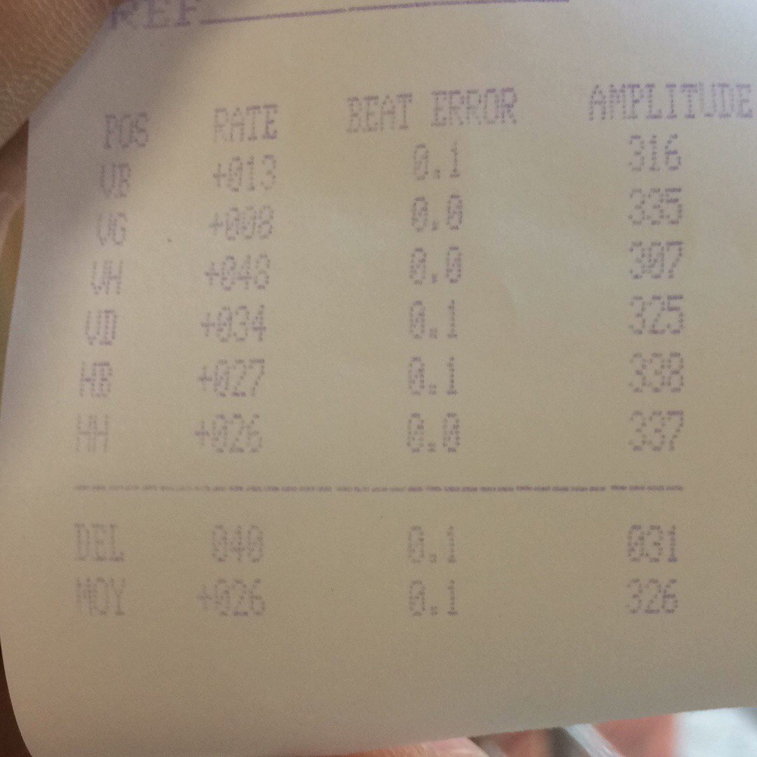

2409
Название: Восток 2409 540.jpg
ID:	3459086   Нажмите на изображение для увеличения
Название: Восток 2409540.jpg
