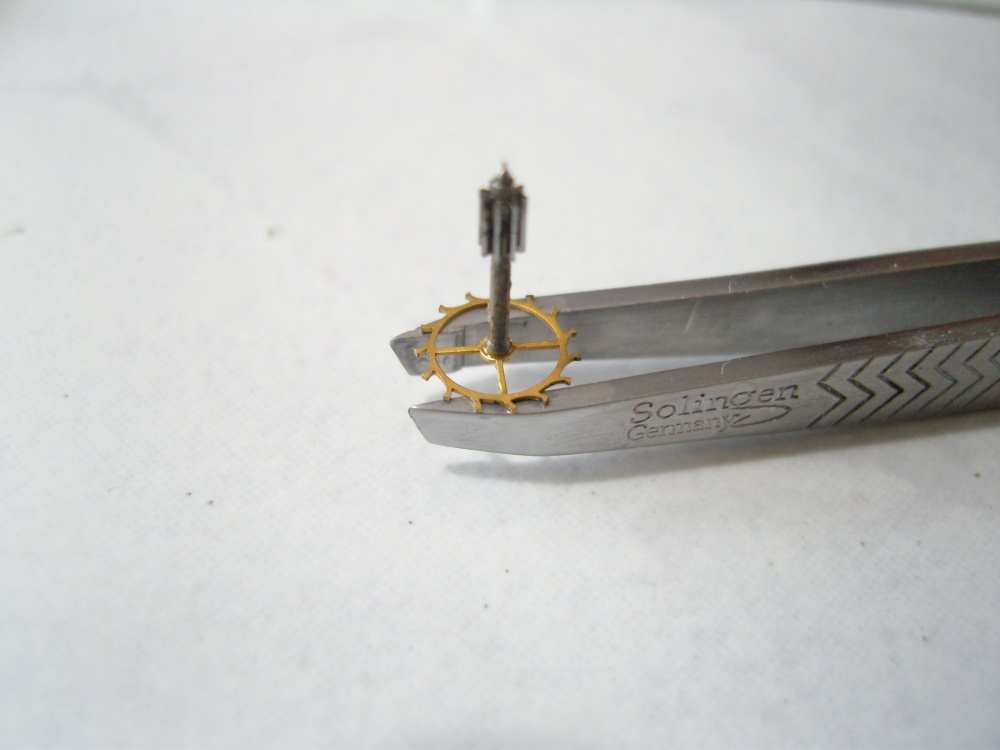

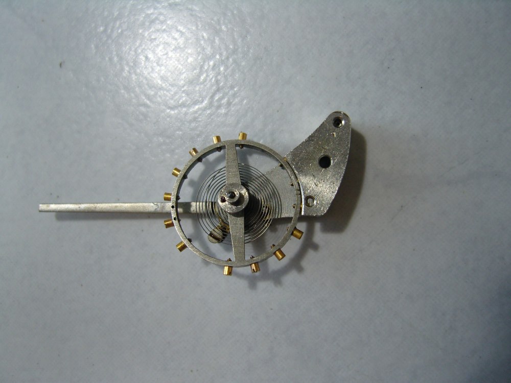

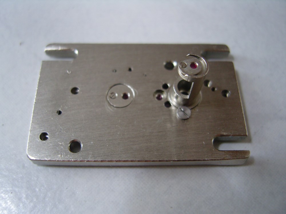

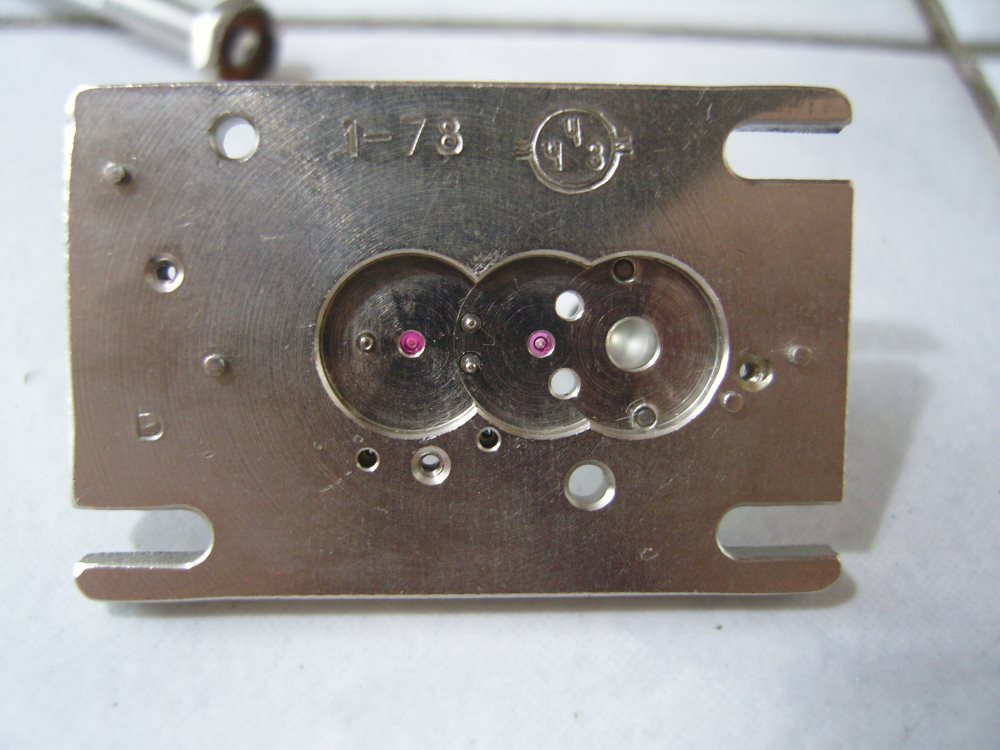

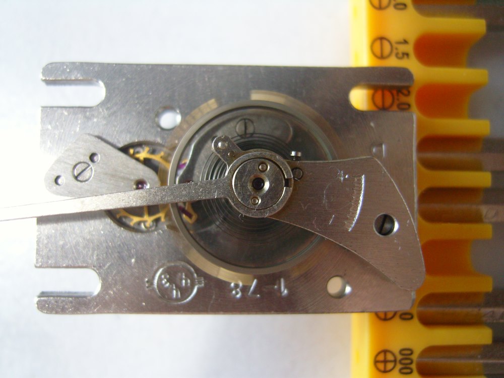

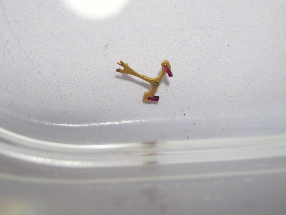

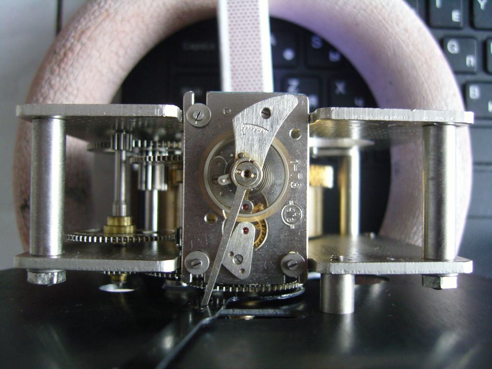

Не удержался я на выходных. Нашел отвертку и разобрал таки приставной ход, не дожидаясь сек.стрелки.
Глаза боялись...а руки понесло
Разобрал, промыл в спирте, смазал камни японским костным маслом (Craft Neatsfoot Oil - покупал для стропа) с помощью зубочистки. Собрал, повозился с зазором секундного колеса и триба.
Запустил TG: для начала настраивал волосок (выкачку), затем подгонял точный ход, затем опять выкачку и так до минимального Beat Error.

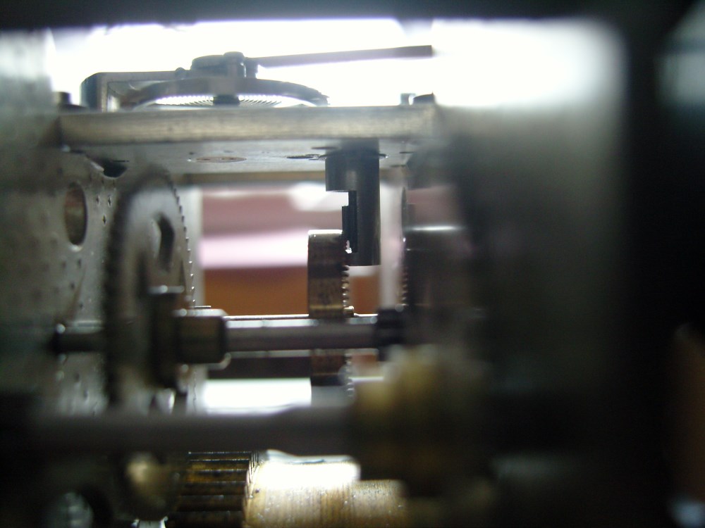

И напоследок фото пациента:
Хотя на какой "напоследок" - ждем секундную стрелку
P.s. На последнем фото лупа на стекле.

Сообщение от Maximus Panin Посмотреть сообщение
Вложение 2634888Вложение 2634891Вложение 2634892Вложение 2634893Вложение 2634894
Вложение 2634896Вложение 2634901Вложение 2634902
Бушоны снимали?
полезная вещь! под ними как раз грязь.
это первое, второе.. я бы, после настройки, выставил лапку в центр, и передвинул на приставном ходе настройку в соотв позицию.
нечего в крайнем положении лежать настройке)
G-shock 4 шт, seiko оранжевый монстр, командирские с амфибиями кучка, какие то Casio в ассортименте, suunto zoop, Корабельных больше 20 штук, Barigo 4km, луч-манометр, восток-24, К-43 номер 86. 2 сына и хонда цивик, молнии карманные, 2,5 штуки
Этот пользователь сказал Спасибо! amur за это сообщение:
Maximus Panin (08.07.2019)

Сообщение от amur Посмотреть сообщение
Бушоны снимали ?
Если бы еще знать, как снимается верхний.
Даже, если ошибки возрастут ? Какой разумный предел по Beat Error для данного механизма ?
Кстати, какой заводской номер механизма ? Сколько не писал вопрос в магазины, никто не ответил.
Suunto Core Lava Red • Casio G-Shock GW-M5610-1E
снять волосок, снять баланс, и под ним будут 2 винтика.
лупа и часовые отвертки в помощь. кажется сложно, но если аккуратно то норм.
