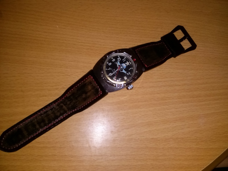

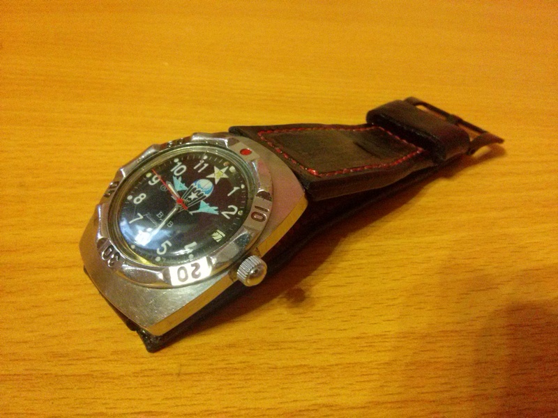

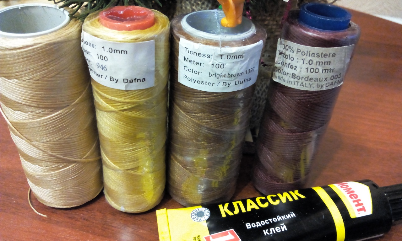

Сообщение от Aleschka Посмотреть сообщение
Здравствуйте!! Всех с новым годом!!) Подскажите люди добрые какие нитки используются и где их купить? Тема длинная чет так и не нашел(( и клей какой?))
Беру из сапожной мастерской вощеную нить производство Италия, 1 мм.
Клей момент водостойкий.
Мои часы: http://forum.watch.ru/album.php?u=105843

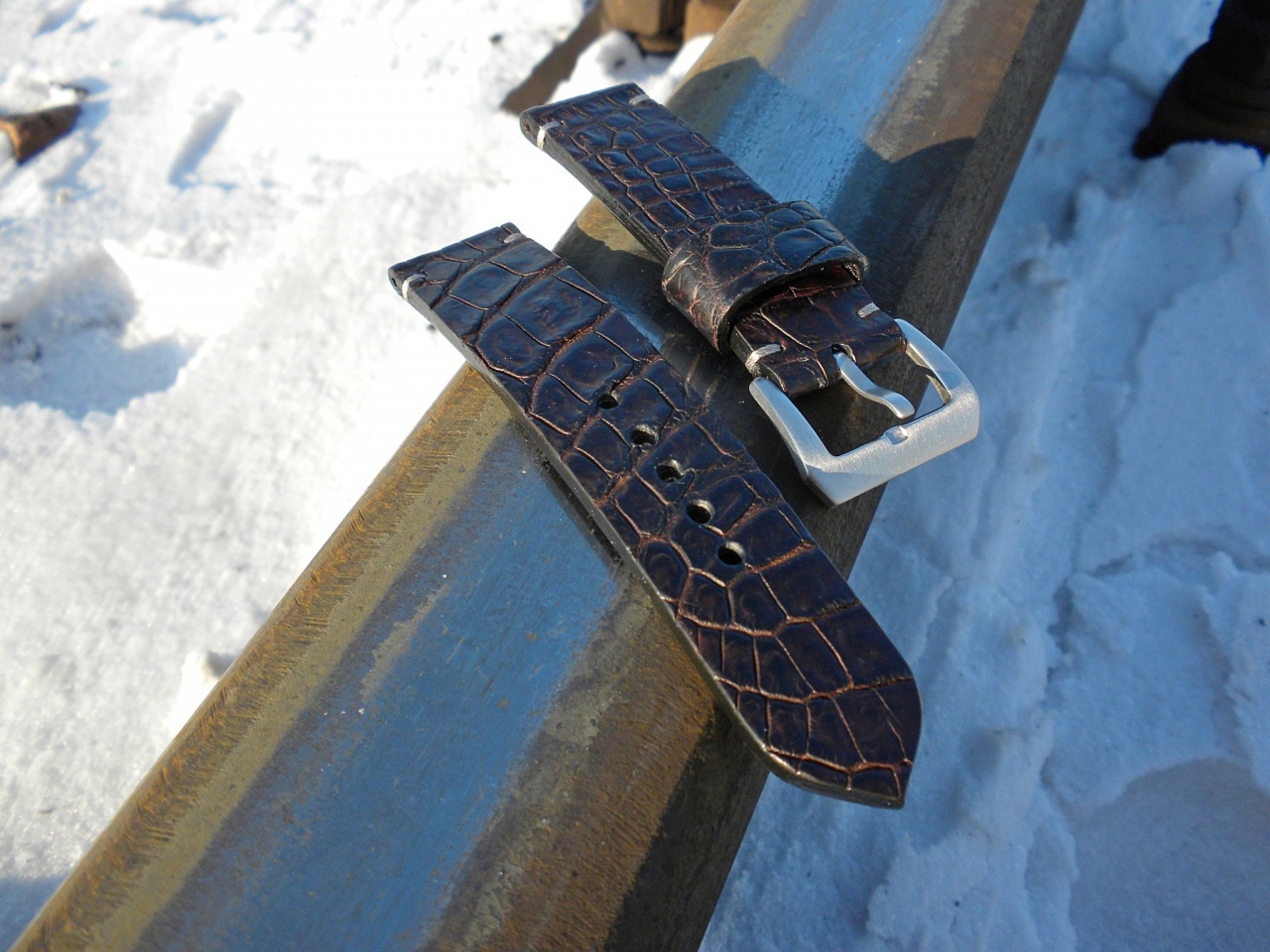

Рельсы - рельсы, шпалы - шпалы ехал кроко запоздалый

Сообщение от silkin1956 Посмотреть сообщение
Вложение 1248722Вложение 1248723
Вот то что надо!! Спасибо)) теперь их надо найти в красноярске))

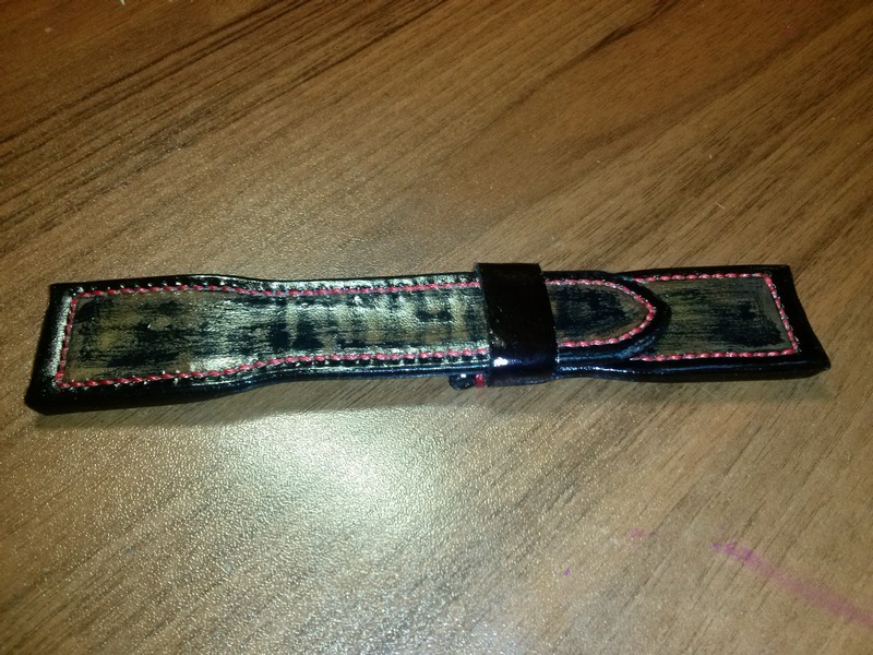

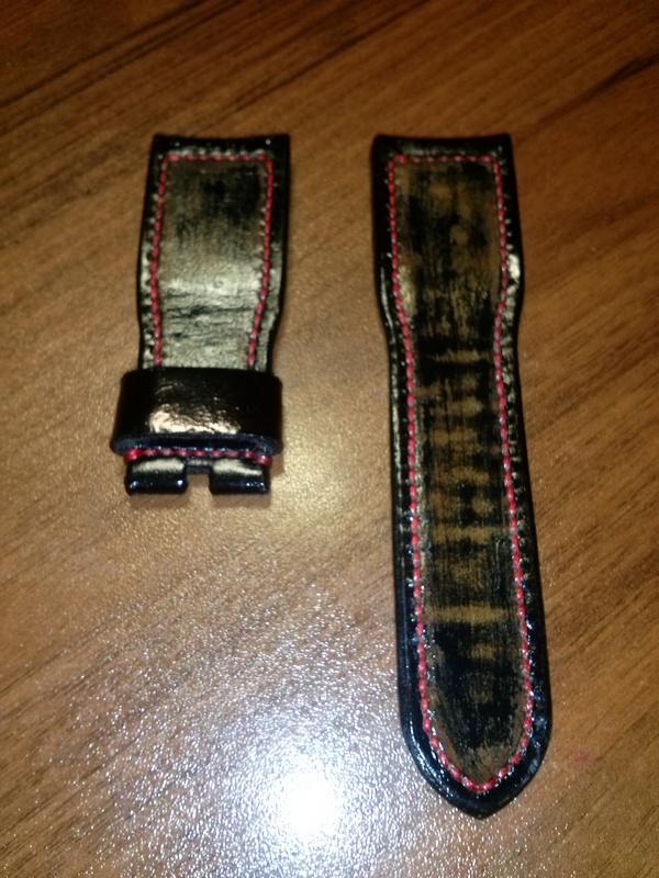

Сообщение от vicond Посмотреть сообщение
Особеность ремешка в его сложной форме примыкания к часам и перепад в толщине и ширине изделия.
как решаете вопрос с точным отверстием для оси? один пост выше вашего тоже не стандартное крепление у силикона. делаете ли вставку в похожих случаях, обтягиваете её?

Сообщение от Andrius Посмотреть сообщение
Не поверите, но в этом конкретном ремешке нет вставок. Взял чепрак толщиной 4 мм с плюсом. И резал форму примыкания как по дереву. Очень тонким сверлом просверлил место под крепежную шпильку. И еще с десяток подгонок.
В других ремешках использовал пластиковые вставки, раз вырезал из дерева.

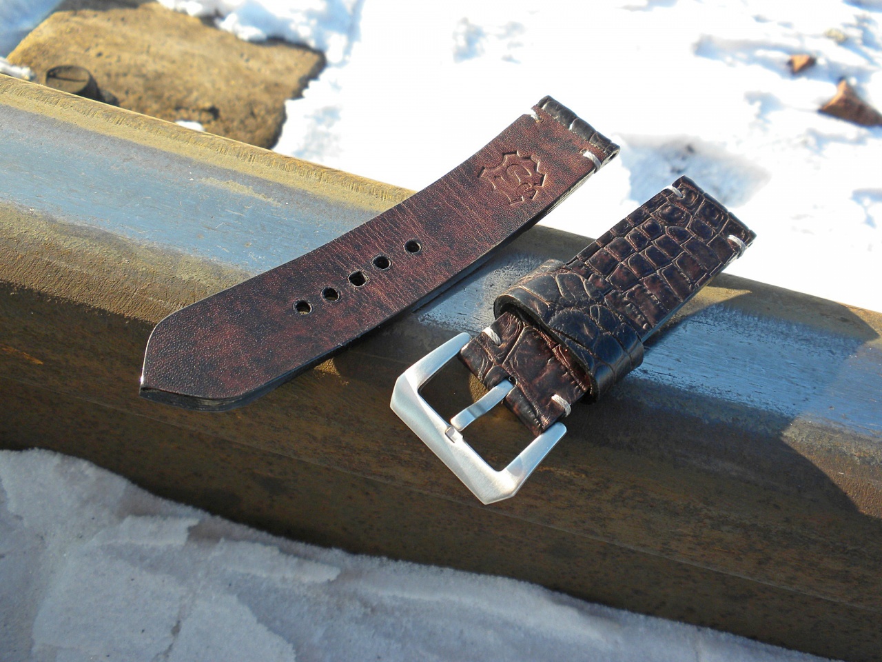

Ремешок изготовлен из одного цельного куска кожи (бычий вороток). Обработан только натуральными маслами и восками. Индивидуальная патина получена под влиянием натурального воздействия. Дальнейшее благородное старение будет зависеть от стиля жизни его будущего обладателя.
Размеры: ширина 20\20 мм, длина 75\115 мм.

Кожаный ремешок для марьяжных часов из натуральной кожи КРС (производство Испания). Ширина 20\20 мм. Длина ремешка 115\75 мм.
Ремешок из натуральной кожи крокодила (каймана) ручной покраски для часов Bell & Ross.
Шитье седельным швом, льняной вощеной нитью.
