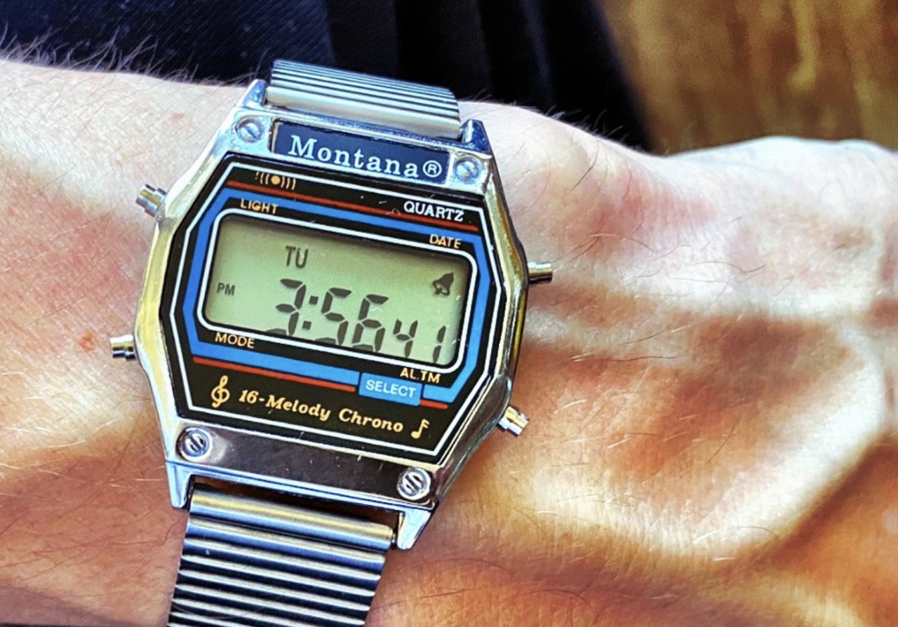

Добрый день. Монтана начала странно себя вести» сбрасывает, потом идет до одной минуты и заново скидывается. Дата и месяц сбрасывают на 1. При разборке выявили экран без одной прорези, все восстановилось. Часы лежали на столе, четко шли три дня, потом снова скинулись по прежней схеме. Отображение все четкое, все работает, но при настройке этого глюка, про нажатии на кнопки происходят сбросы, словно глюк контактов. Отсюда появилась мысль о закисании контактов. Изначально думал батарейка, но лампочке горит или может быть в ней дело. Как давно стоит батарейка не знаю. Механизм старый Рам, кажется, и номер какой-то. Зелененький такой. Что думаете?

Бывает, что ЖКИ даёт такой глюк, но в основном неисправность чипа.

В 22 часа выставил время/дату, в ноль часов все (время, дата, день недели, месяц) обнулилось и далее отчёт до 1:00 без остановки..
Сначала шли неделю без проблем, потом стало так. Чип? Не батарея и контакты?

Лампочка будет гореть и когда батарея в ноль. Но при нажатии на подсветку изображение становится неконтрастным или вообще пропадает. Обнуление показаний часов связано с банально плохим контактом батарейки. Проверьте, с виду чистый контакт может быть окисленным.

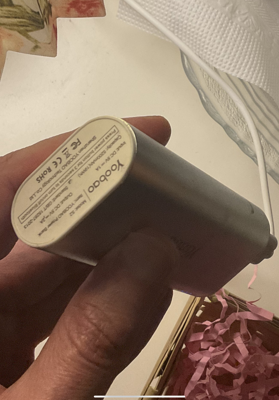

Еще нюанс всплыл. Положил часы в другое место, до этого лежали рядом с внешним акб, котоый питал диодную настольную лампу. Я читал, что электроника глючит от компьютеров и тп, но критично не сталкивался с таким. Более того остальные часы не реагировали так. В итоге Монтана после смены места на ночь перестала глючить. Совпадение, магнитные поля или клемы?

Этот пользователь сказал Спасибо! Динь-Динь за это сообщение:
IGOR CUSTOMIZER (14.06.2023)
