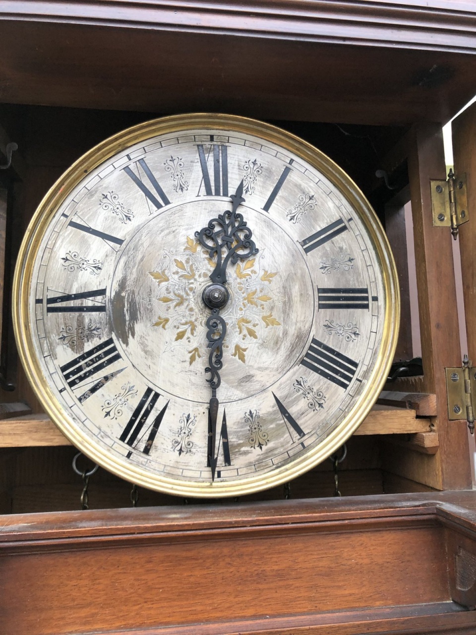

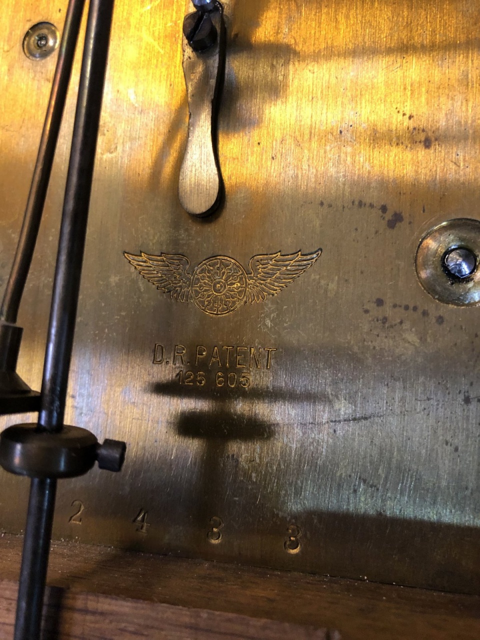

АТРИБУЦИЯ
Здравствуйте,подскажите ,пожалуйста .Корпус комплектный ?год выпуска ?какой механизм должен стоять (ФОТО)?
С уважением,Владимир.

Добрый вечер. Это все фото, что есть? Хорошо бы, если бы была фото задней стенки снаружи - там обычно бывают штампы с номерами корпуса и механизма. Гадать пришлось бы меньше.

Владимир, добрый день!
Если ориентироваться на стрелки, то часы сделаны до 1910 года.
Корпус часов самый популярный у LFS в 20-ом веке - 902-ой.
Механизмы в таких корпусах использовались 3-ёх калибров:
112-ый (редко)

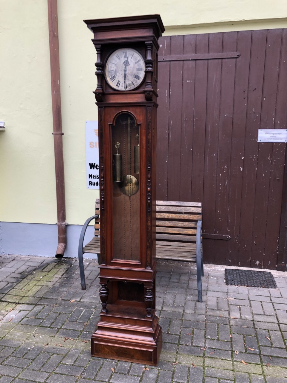

Сообщение от TatynaS Посмотреть сообщение
Есть подозрение, что здесь образец сотрудничества LFS и Kienzle https://www.ebay.de/itm/schone-Grund...EAAOSwvvdf0Lbo
Вложение 3112049 Вложение 3112050 Вложение 3112051
Снова мне мерещится сотрудничество LFS и Kienzle. От Kienzle механизм и резонатор, от LFS корпус. циферблат, маятник и гири. https://www.ebay.com/itm/264420219026

Тань, ну у ЛФС 647-й корпус не такой, хоть и напоминает отдалённо. Или?
Название: 11 786 case front.jpg
Корпус напольных такой не припомню у ЛФС, хотя могу и просто не припомнить. Маятник в виде ухмыляющегося солнышка не стал бы относить к ЛФС. Вообще, как-то в Нюрнберге в каком-то заведении эти ухмыляющиеся солнышки были вышиты на тряпках и развешаны на стенах. Жаль не сфоткал, но обратил внимание.
