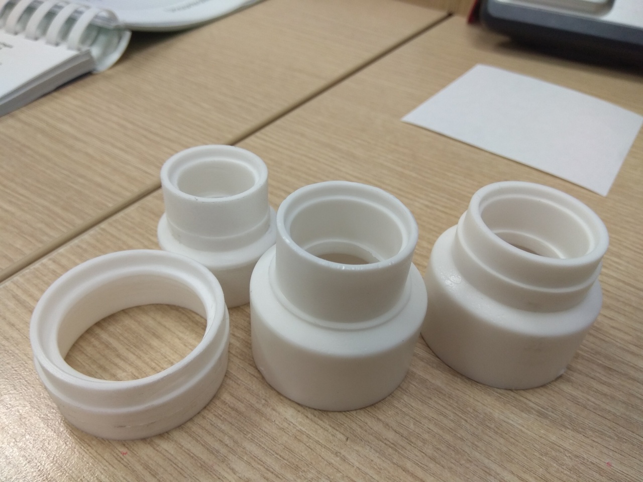

ID:	2508793 подставки для ремонта 22,24,26,36 калибра из пропиленовых муфт. Руки не для скуки.

Сообщение от Visher Посмотреть сообщение
Вложение 2508793 подставки для ремонта 22,24,26,36 калибра из пропиленовых муфт. Руки не для скуки.
Печать на 3д принтере или сантехническая арматура?

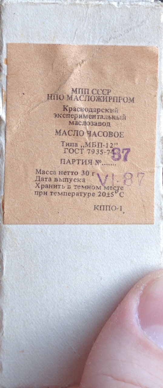

Добрый день, в чулане нашёл вот такое непочатое часовое масло, времён СССР, возможно ли им пользоваться сейчас?

Сообщение от naprolom Посмотреть сообщение
Я думаю можно использовать.У меня масло МЧМ 5 с 1985 года выпуска. Хранилось в темном месте и совершенно нормально сохранилось.
