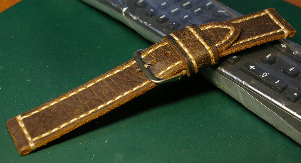

Ремешок из лапы страуса для часов Bob wellson bronze seal.
Размер: 24\24 мм. Толщина 3 мм. Длина ремешка 115\75 мм. Отверстия для ношения сделаны с учетом запястья будущего обладателя.
Шитье вручную седельным швом. Внутренняя сторона обработана средством для защиты кожи от влаги на основе воска пальмы Карнауба.

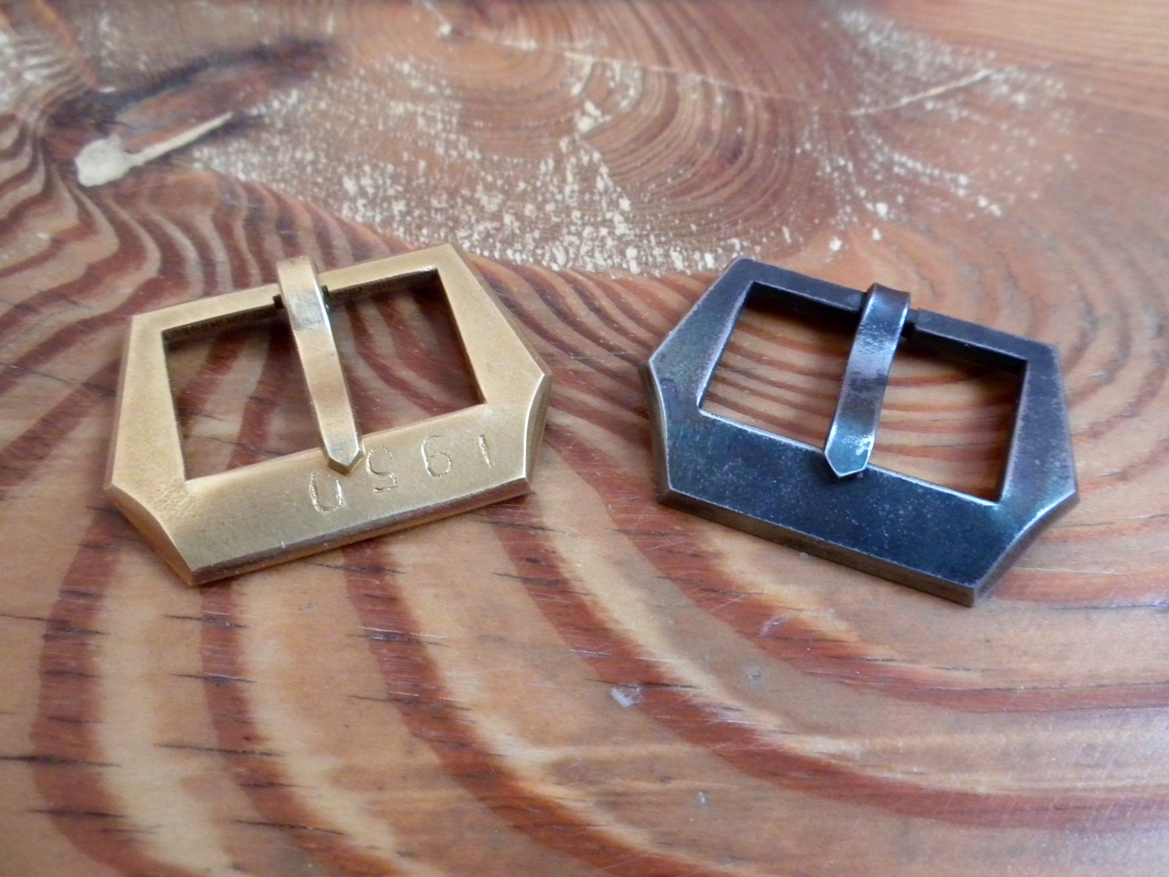

Вот и у меня появились бакли ручной работы, латунь и сталь и символичная дата для Panerai Luminor.... буду дорабатывать остальные

А фото сбоку покажете? Форма язычка в профиль интересует. Он ведь не прямой?
Спасибо!
Пряжки отличные!
Спасибо!
Пряжки отличные!
Спасибо, под случай сделаю фото а так язычок изначально был прямой пришлось потрудиться над его формой и стал в виде волны
