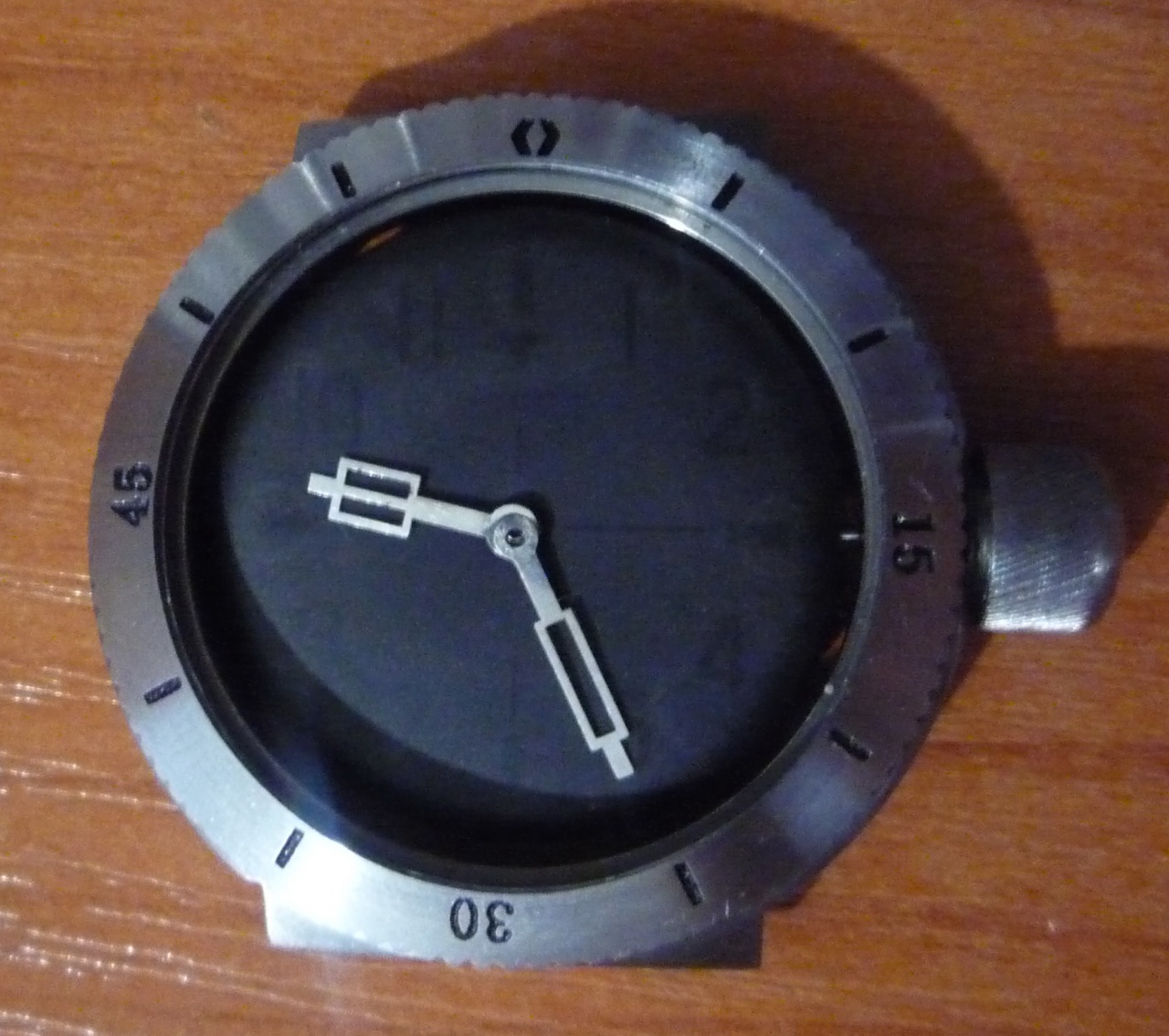

Полного внешнего совпадения и не получиться сделать,в виду заводской конструкции корпуса.А со стороны крышки ни какого постороннего вмешательства не замечено.
В общем ушки будут под 22мм ремень,меньше сделать ни как не получиться.Хотя хотелось)).Заводную головку и крышку(кроме кольца) намереваюсь сделать тоже из титана,возможно даже большей толщины чем оригинал.Цифер-рассматриваю варианты,стрелки оригинальные-Фобразные.Есть конечно мечи(не родные),с китайских часиков,но надо смотреть по циферу.А пока вот фото примерки старого цифера.Нажмите на изображение для увеличения
ID:	1078004Кстати он в идеале и люм светится.Может для кого и скодиться потом.

Сообщение от vova64 Посмотреть сообщение
Жаль не то,что у вас вышло(не плохо получилось) а тот корпус который до вас ,уже кто то ,,обтачивал,,это видно по фото,со стороны крышки.
уши разные по толщине,титанов корпус шире у уши толще,а где,на чем и кто обтачивал,это другой вопрос.

Да,уши при покупке заметил,что разные и значения не придал.Возможно на заводе при 90-х особого контроля за продукцией не было,вот и собирали из того(возможно брак) что было.

А может, кто то на заводе захотел 420 из титана,, и не такое ,,вытворяли,,
