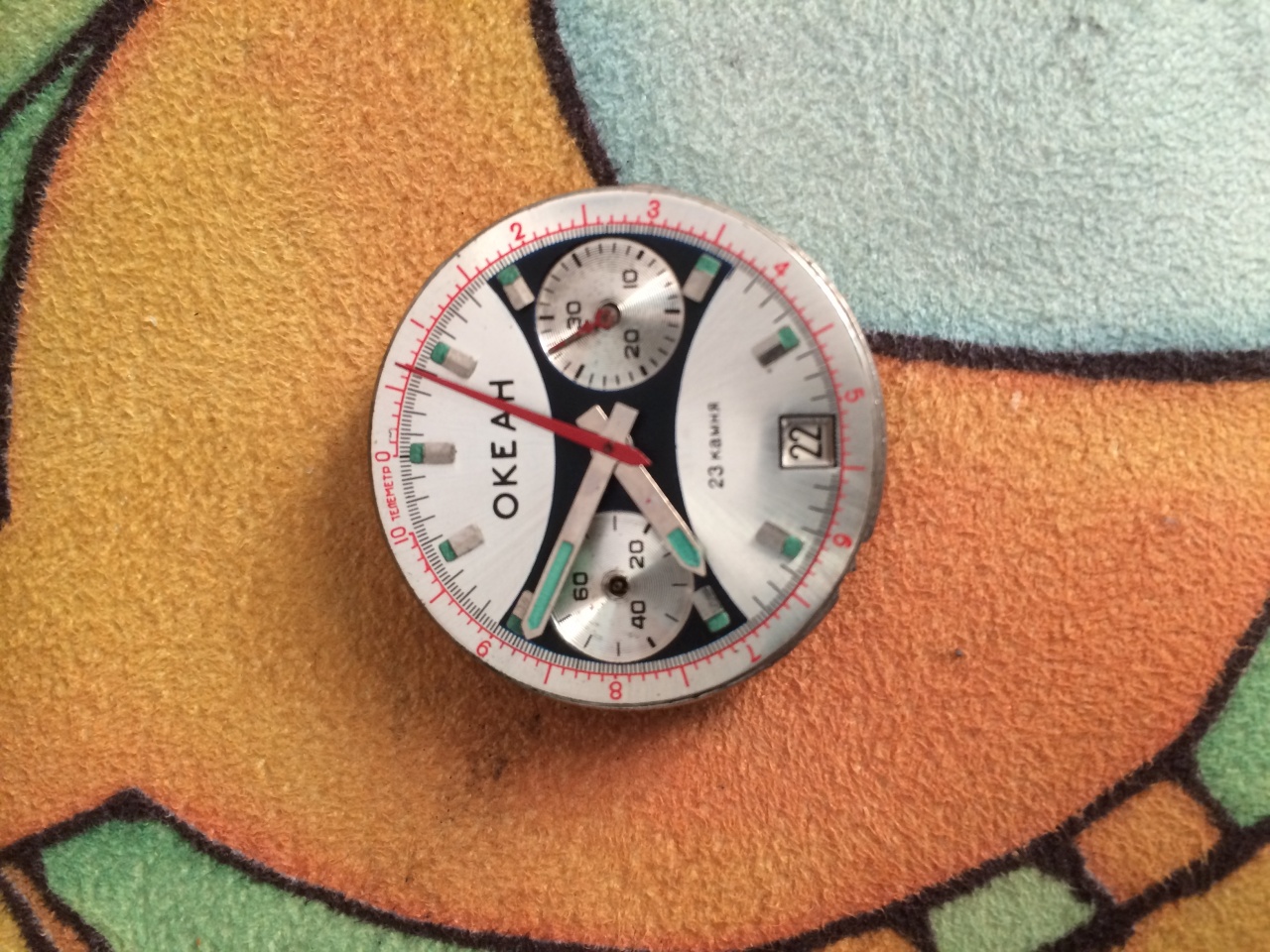

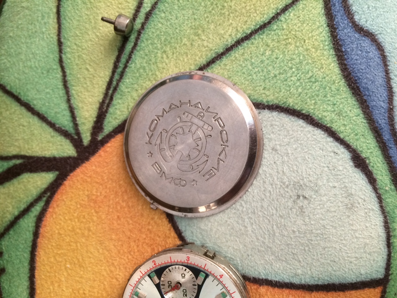

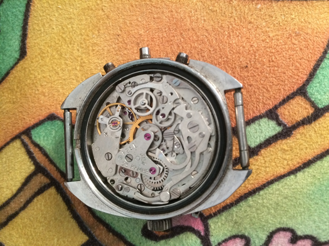

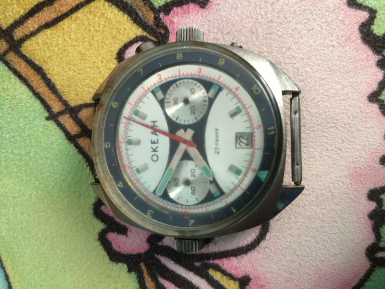

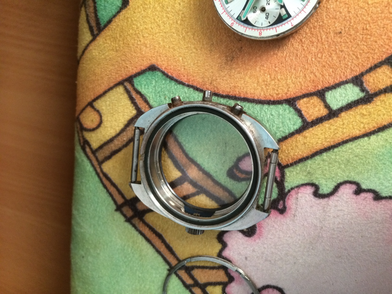

Здравствуйте, подскажите все ли оригинально в моем океане?
а то я всю ветку прочел, но так и не смог понять, как вы отличаете циферы и стрелы

Сообщение от sportik566 Посмотреть сообщение
Вложение 2754234
Вложение 2754235
Вложение 2754236
Вложение 2754237
Вложение 2754238
Выскажу своё мнение.
У Вас хороший, добротный ОКЕАН из оригинальных деталей.
Но не на 100% оригинальный: часть деталей хоть и оригинальны, но не соответствуют друг другу по времени производства. Конкретно: механизм, безель и циферблат со стрелками. Механизм ранний, по ряду признаков можно датировать 1979 годом. Ему по времени производства должен соответствовать безель с красными цифрами и циферблат со стрелками, на которые нанесён люминофор белого цвета.
P.S. У самого точно такой же океан с аналогичной проблемой лежит в ожидании восстановления. Купил у продавца, пока торговались порасспрашивал подробно - сознался. Достался ему старый океан в неприглядном состоянии, поэтому для придания ему товарного и органичного вида заменил он на нём циферблат, стрелки и безель. Отдал это всё в качестве бесплатного бонуса. Циферблат первоначальный и минутная стрелка к дальнейшему использованию не пригодны - похоже вода попала: цифер зацвёл а люм стрелки наполовину выкрошился а наполовину забурел, а безель и часовая вполне ничего сохранились. Теперь нашёл родной циферблат с выкрошившемся белым люмом и минутную стрелку, думаю как люм перенанести так, чтобы не испортить всё.

Почитайте еще здесь. Гугл переведет если надо. Оно того стоит. http://www.polmax3133.com/
По циферу, самый простой вариант, смотрите на черточку конца шкалы телеметра. В настоящем она между 1 и 0. В новом будет под 0.
