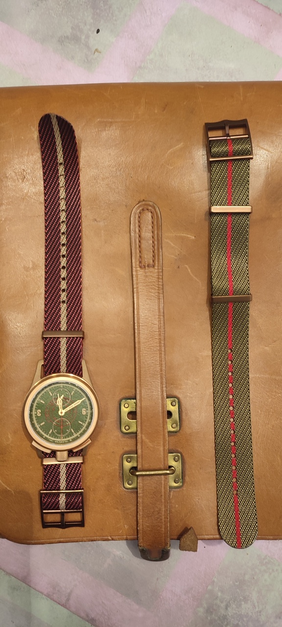

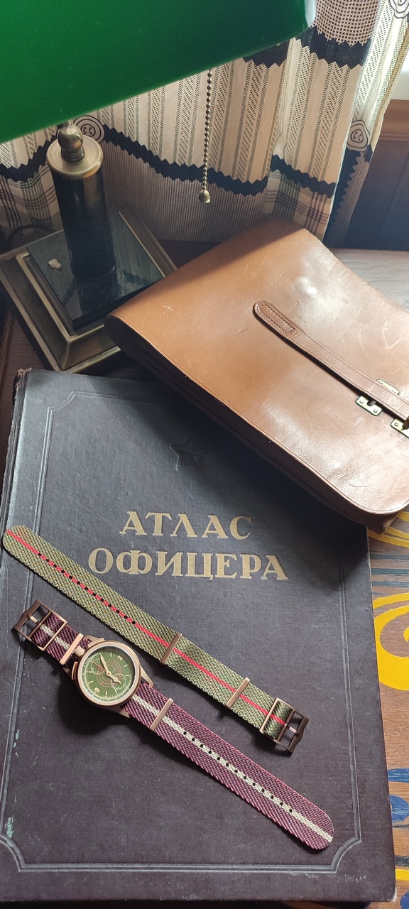

Обновки пришли
Пока жду напульсник, подошли ремешки с Али. Больше нравиться красно-черный.
С фурнитурой под бронзу пришлось поискать .
Да, замерил ширину-23,1мм (22мм ремень чутка уже)
