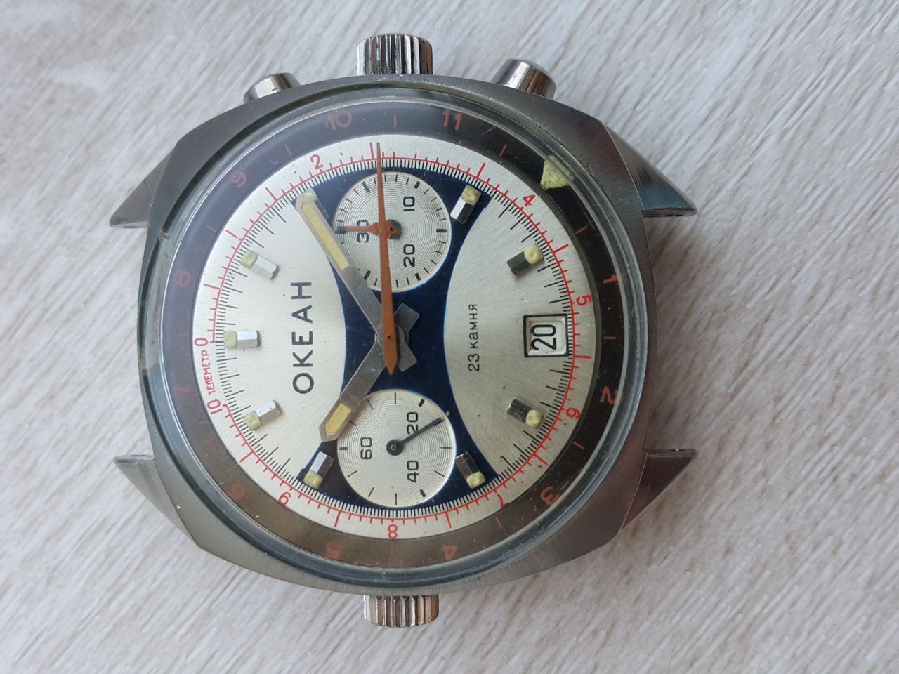

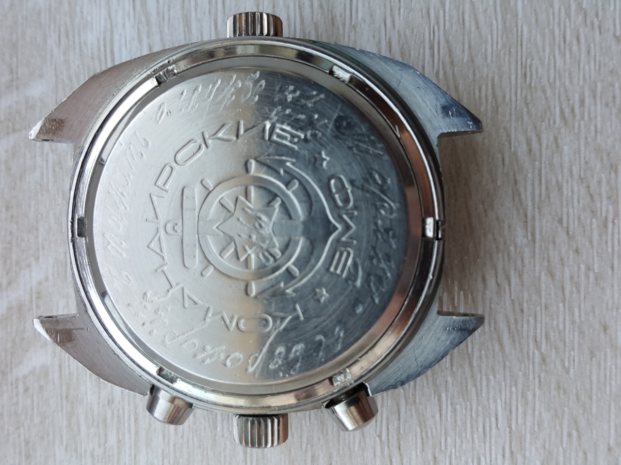

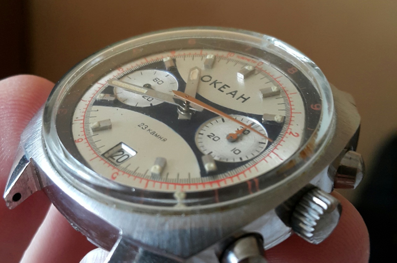

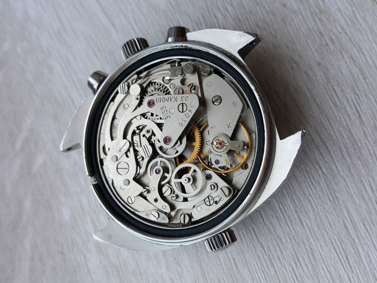

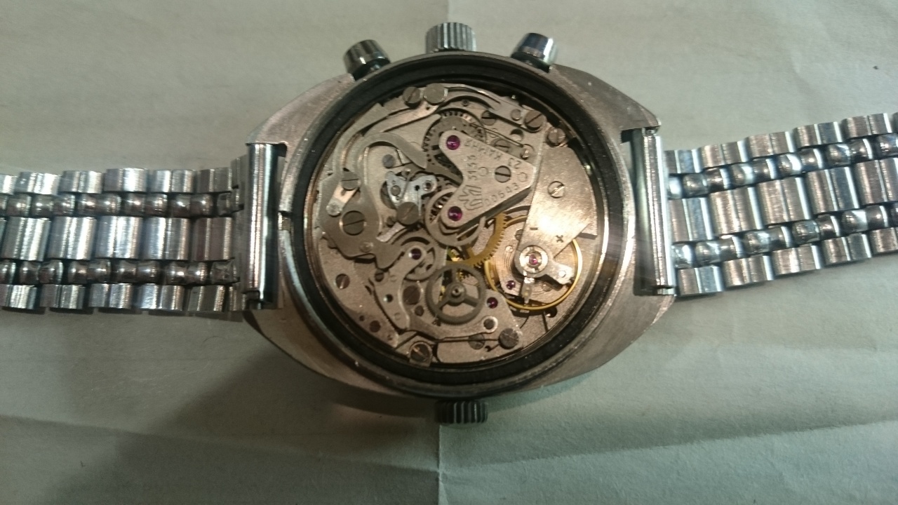

Добрый день, уважаемые форумчане! Время на хобби пару лет не уделял, все забросил, а на днях обнаружил свою маленькую коллекцию. Среди подборки Океанов нашелся вот такой экземпляр требующий ремонта. Скажите пожалуйста по нему свое мнение. Часы на ходу. При заводе через какое то количество поворотов завод. головки слышится щелчлок. Пушеры не нажимаются. Голова на ранте не зафиксирована, рант не двигается. Большая секундная стрелка не шевелится, видимо соскочила с оси. На крышке надпись "Моряку североморцу в память о службе в КСФ. 1979". Это то что вижу любительским взглядом.

Если опираться на датировку гравировки (1979г) - то мех правильный: ещё полностью белый, но уже без птицы на мосту. Рант тоже правильный - цифры красные (актуально для 1979 года), причём цвет люма треугольника совпадает с цветом люма цифера и стрелок (обычно создатели океанов на базе ранних штурманских или полётов палятся как раз на этом ). ЦСС и минутного накопителя морковные, что опять же характерно именно для этого временного периода.
Так что если судить по фото - полный феншуй.
Если ремонт механизму дать - будет прекрасный экземпляр в коллекции.

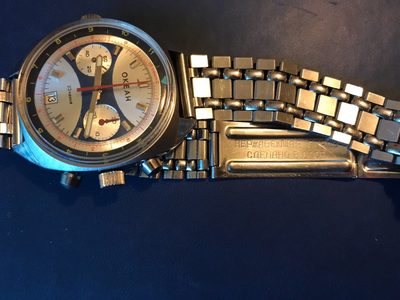

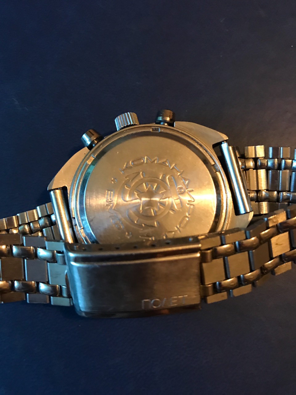

Добрый вечер, уважаемые форумчане! Достался "Океан", смущает перекладина на центральной красной стрелке - раньше такой на "Океанах" не видел. В каких годах часы выпускались с такой стрелкой?

Никогда не выпускались . Стрелка "самолетик" от штурманских, должна стоять треугольная. Возможно, заменили при репассаже.

Стрелка центральная неродная.
Замените центральную секундную стрелку на родную - и у Вас будет прекрасный экземпляр раннего океана.

А некого не смущает из старожил форума, новодельный )) харьковский циферблат в этих океанах. У вас сборная котлета, а не океан. Ну а стрелки(самолётик) от штурманских)), и вроде кнопки хром, а не стальные.
