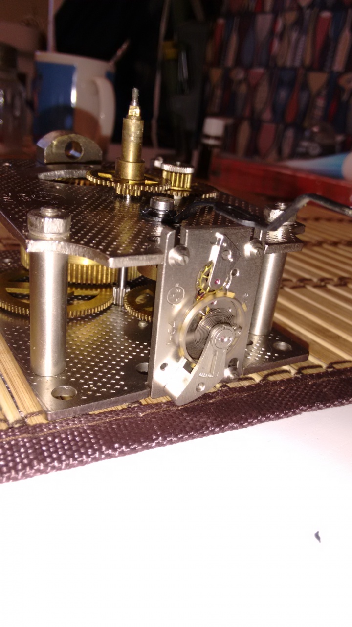

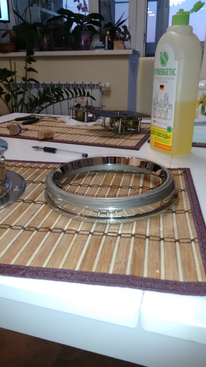

Вчера занялся разборкой. Начал с 5-ЧМ. Мех и шахман 3-68, как на корпусе. Отмыл корпус и цифер.
После помывки окончательно решил красить корпус - ржавое пятно сбоку, на котором виден второй слой несколько другого цвета.
------- ДОБАВЛЕНО ЧЕРЕЗ 10 МИН --------
До кучи разобрал и кастрюльку. Мех 4-63, приставной ход 1-64 (как на корпусе), НО не родной. Заморачиваться не буду - часы идут хорошо (работает - не лезь). Цифер с СВД (светится некоторое время после пребывания на свету), что радует, стрелки ободраны от светомассы, часовая починена: была обломана, потом довольно аккуратно подпаяна. Корпус отправляем в помывку и лезем шерстить форум - где-то видел пост о том, как наносить светомассу на стрелки.
После помывки имеем достойный, но не идеальный результат.
И здесь еще раз хочу поблагодарить NSGV за наводку на Flitz. Он у меня оказался в запасах - сказалось ножевое прошлое. Flitz творит чудеса!

После Флитца (последние три фото)

Да, с приставным, не настроишь, без вскрытия, нужно менять лапку настройки на приставном ходе.

amur, для меня замена лапки настройки представляется невыполнимой задачей. Ее еще найти где-то надо.

менял, там ничего сложного вообще. а найти, таки да. Но если с ножами имели дело, то можно сделать. Развернуть то, что есть и нарастить, чтобы входило в ползунок. припаять , или приклеить.. и тд.
