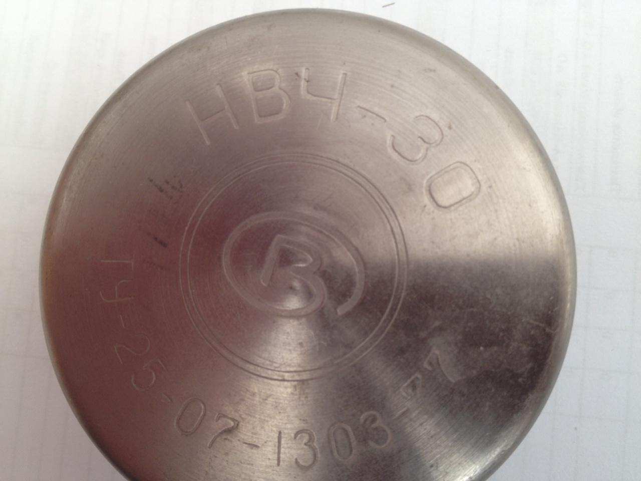

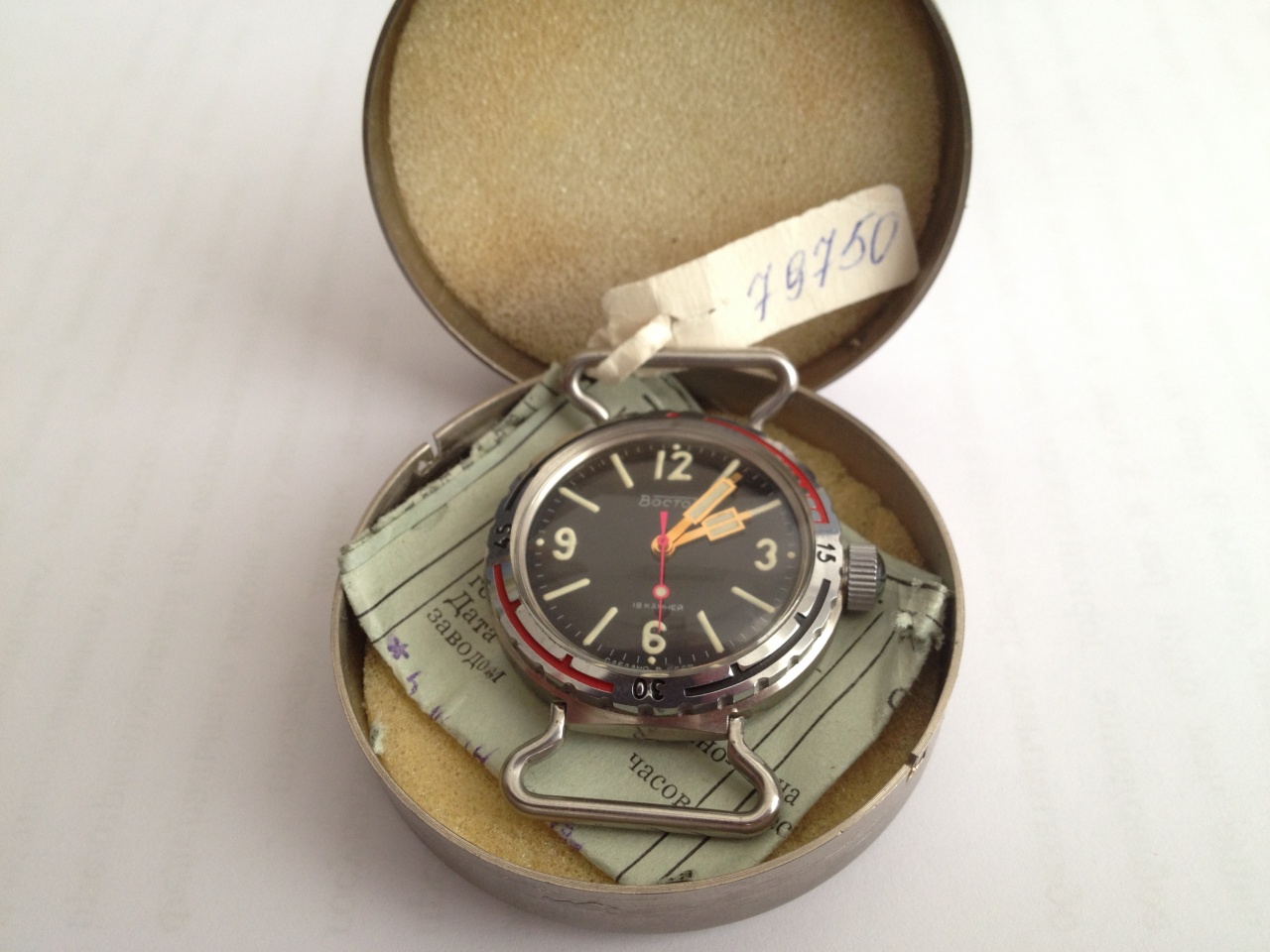

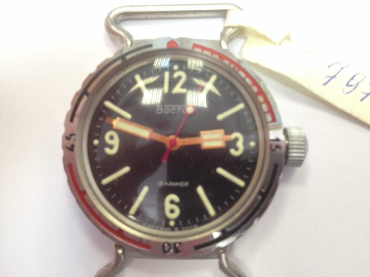

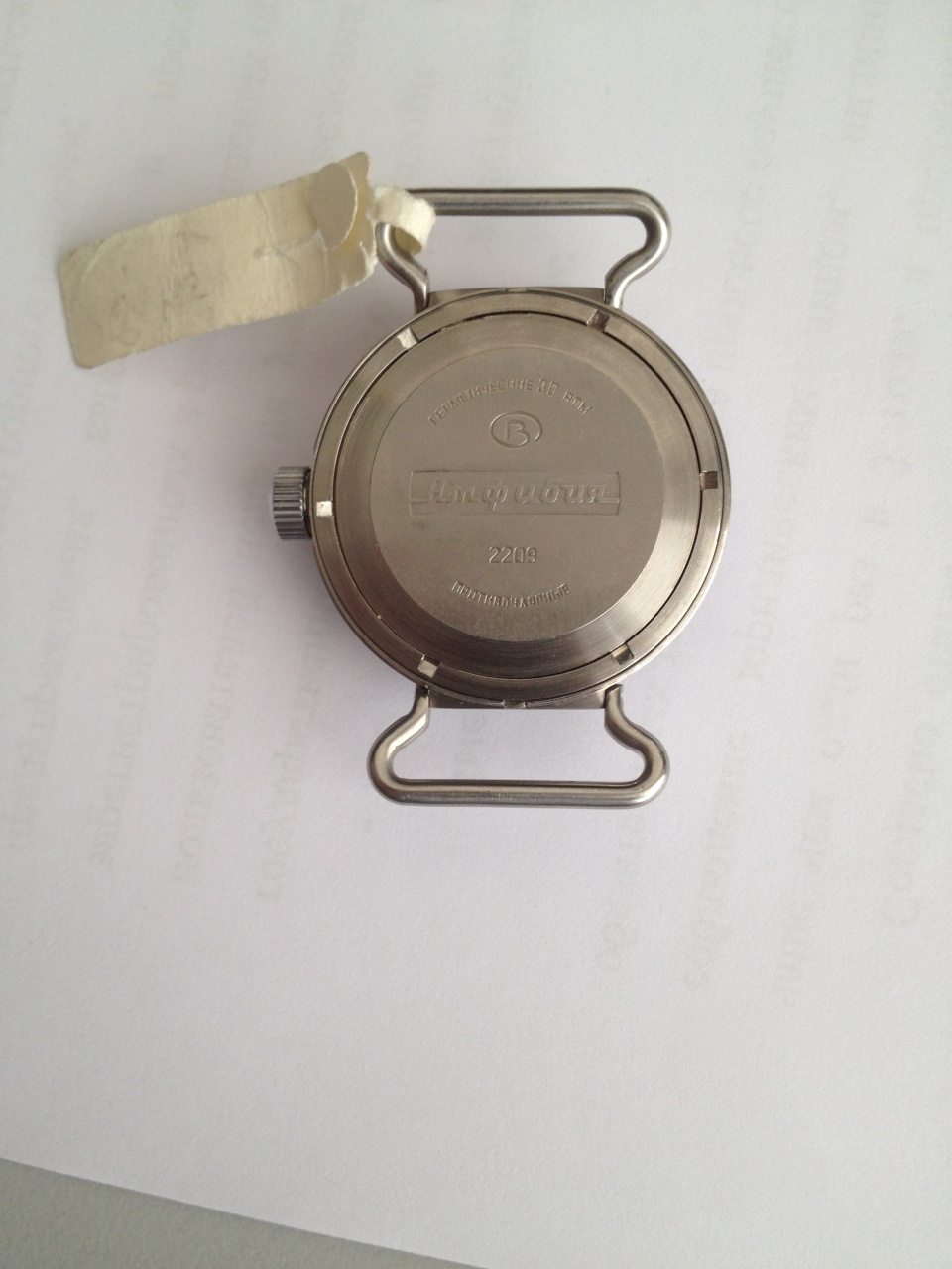

Вот такие часы приобрел со склада флота. Они не ношенные. Нашел ответы на некоторые вопросы, которые ставились в этой теме:
- проволочные уши на нвч устанавливались на заводе (№ на бирке на "ухе") совпадает с № в паспорте;
- на "ушастые" нвч этого периода устанавливался безель "бочки";
- "ушастые" нвч этого периода паковались в стальную коробку (не алюминиевую);
- технические условия ТУ 25-07-1303-77 распространялись и на "ушастую" и на "бочку" нвч - в этом asap был совершенно прав, что я и признаю.

2starina. Очень интересно в доках есть слова о светосоставе постоянного свечения? Если есть, то сохранилось ли оно до сих пор?
Ну и примите мои поздравления! Очень замечательное приобретение!

так. понеслась.
что не вяжется . про пайпер и коробку. а возможно что коробка от бочки?
номер на ушах это который на бирке или на ушах он выбит ?
и базель от бочки это совсем не кассу.
на бочке 2409 которую показал победа там по моему 1976 год базель другой.
на министерке и кинохроники 1976 года базель совсем другой.
но хочу вас поздравить с тем что вы научились делать фото.
БОЛЬШЕ НЕ НАМЕРЕН ОБСУЖДАТЬ ЭТИ ЧАСЫ.
НО В ТОЖЕ ВРЕМЯ ШИФР ОФОРМЛЕНИЯ ДРУГОЙ. НЕ КАК У БОЧКИ КОТОРУЮ ЧАСОПРОМ ПОКАЗЫВАЛ.

ВОТ!!! Я показывал ушастую НВЧ с таким безелем,а меня тапками закидали !
Вот,полюбуйтесь : http://forum.watch.ru/showpost.php?p...postcount=1118 (ухо нашел уже) У меня абсолютно такая же НВЧ,что у Старины.

нормально встаёт.
Сообщение от Dront Посмотреть сообщение
не такая. и всё что было сказано по поводу базеля на нвч Василия относится и к тем часам которые вы показали.
