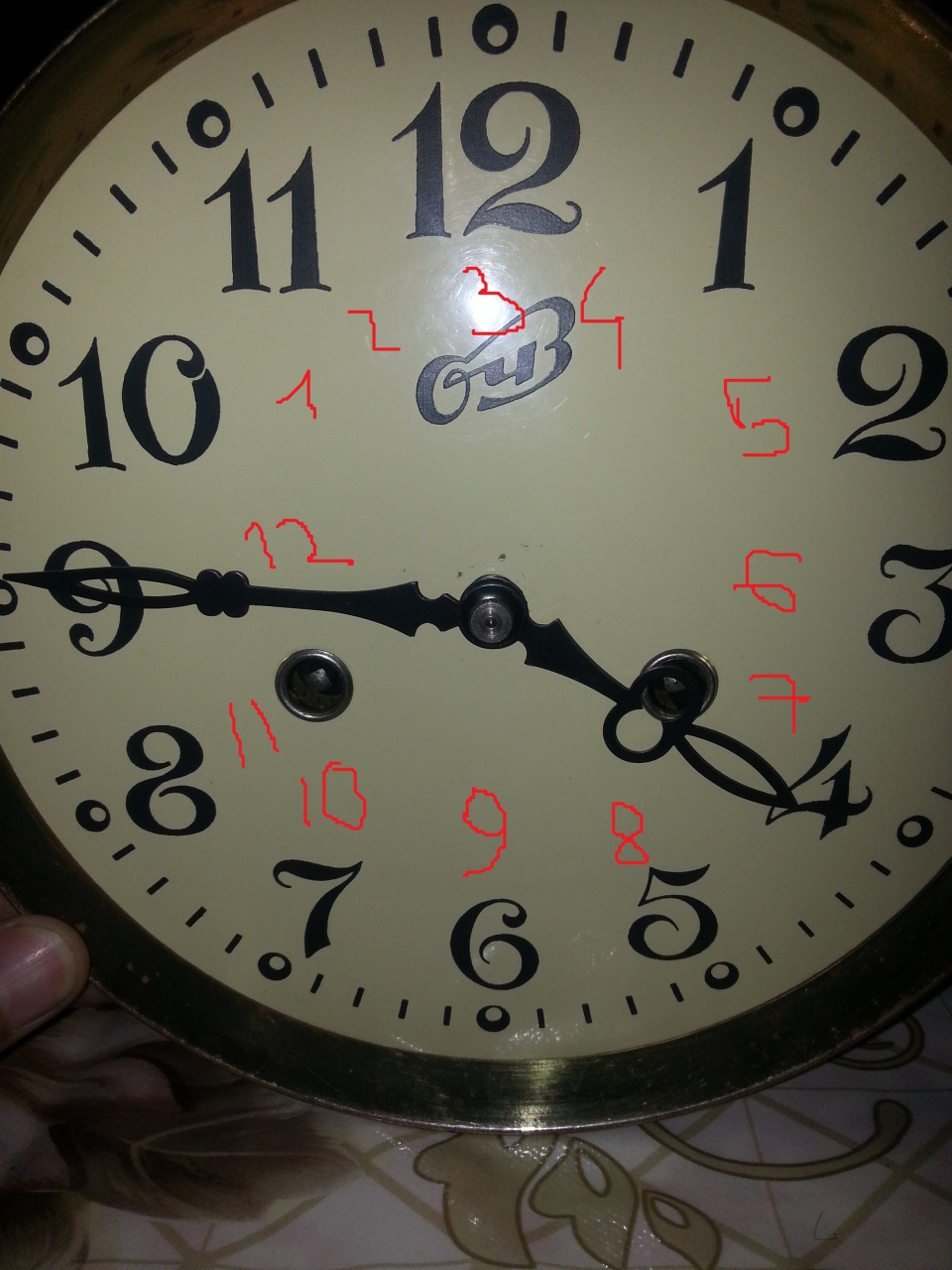

Спасибо за помощь. А как исправит время срабатывания боя на ровно 12-00 как я говорил он у меня стал без пятнадцати как на фото прикрепленномНажмите на изображение для увеличения

Остановите часы сразу после боя. Снимите стрелку. Отверстие, которое в стрелке (футор) - квадратное. Поветните стрелку так, чтоб она показывала на 12 часов. Оденьте и зафиксируйте.

Сообщение от Aliaka Посмотреть сообщение
Если правильно Вас понял мне оба стрелки надо снимать да?
Нет, только минутную.
Часовую можно просто сдвинуть.
Спасибо за помощь. А как исправит время срабатывания боя на ровно 12-00 как я говорил он у меня стал без пятнадцати как на фото прикрепленномВложение 606192
минутник имеет форму квадрата. Тоесть стрелку можно поставить в положении с шагом 15 минут. Просто снять стрелку на без пятнадцати и поставить на ровно. И футор крутить не надо.
