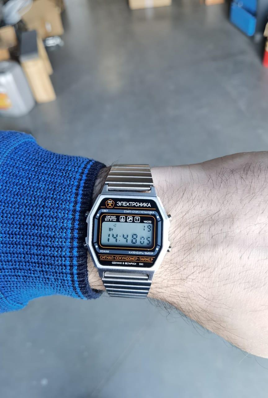

Посадил на браслет аля CASIO по ссылке с али от ув. peerx ИМХО отлично выглядят на этом браслете
Название: Изображение WhatsApp 2024-03-19 в 15.58.08_25431784.jpg
ID:	3686354   Нажмите на изображение для увеличения
Название: Изображение WhatsApp 2024-03-19 в 15.58.07_b7637063.jpg
ID:	3686355   Нажмите на изображение для увеличения
Название: Изображение WhatsApp 2024-03-19 в 15.58.07_412861a9.jpg
ID:	3686356   Нажмите на изображение для увеличения
Название: Изображение WhatsApp 2024-03-19 в 15.58.07_7af35861.jpg
