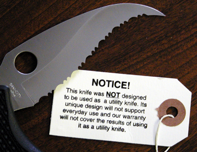

Сообщение от Саня Посмотреть сообщение
а зачем он нужен то,этот цивилиан???
Основная его задача - ПУГАТЬ.

Помниться, на ганзе кто-то писал, что цивилианом огурцы из банки удобно выковыривать. Когда я сам много ножиками пользовался, то маленький спаевский керамбит таскал охотно, он для мелких бытовых задач вполне удобен - в основном, всякую тару вскрывать. Но цивилиан мне даже тогда казался перебором.
На крайней фотке, кстати, не цивилиан, а матриарх, сдается мне. Что, впрочем, почти тоже самое в плане размера.
