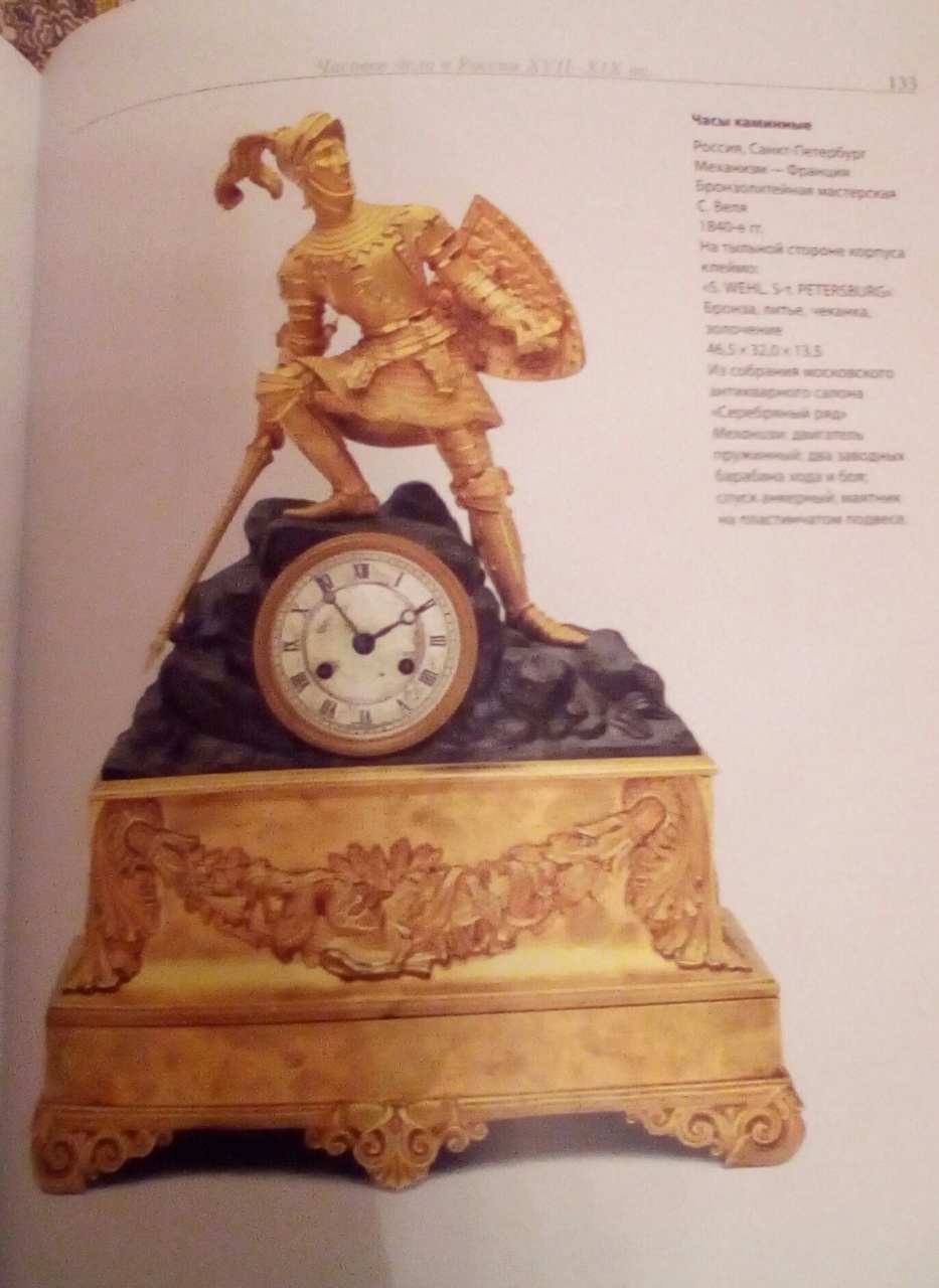

Добрый вечер.
С упоением изучаю купленную вчера книгу О.Н.Мельниковой :Часовой дело в России 17-19вв и нахожусь мягко говоря в лёгком шоке - сколько самобытных , талантливых мастеров было в России - но не получило к сожалению массового распространения .
Наткнулся на часы с корпусом от бронзовщика Самуила Веля и обнаружил определённое сходство с одним из своих экземпляров ( ножки корпуса очень похожи) , по годам деятельности С.Веля 1830-1840 гг., подходит на мой взгляд и механизм ( француз) с нитяным подвесом.
P.s. Ну и скульптура на мотивы Клодта.

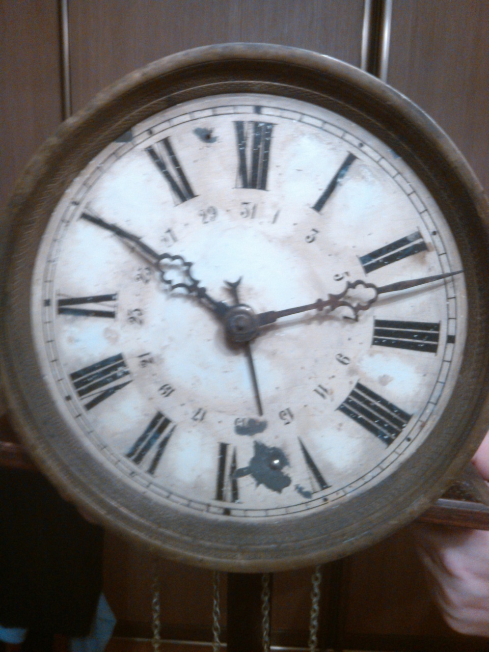

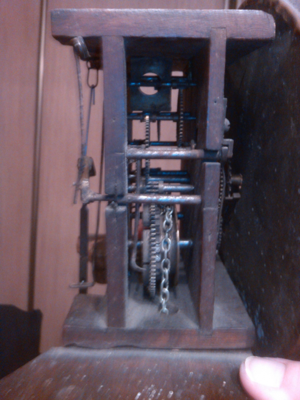

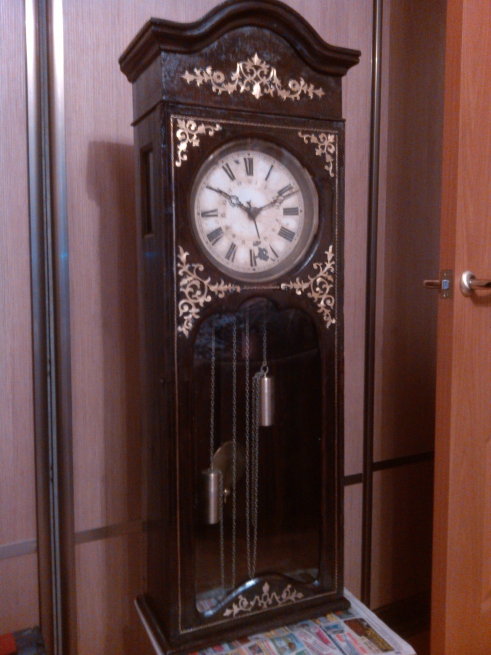

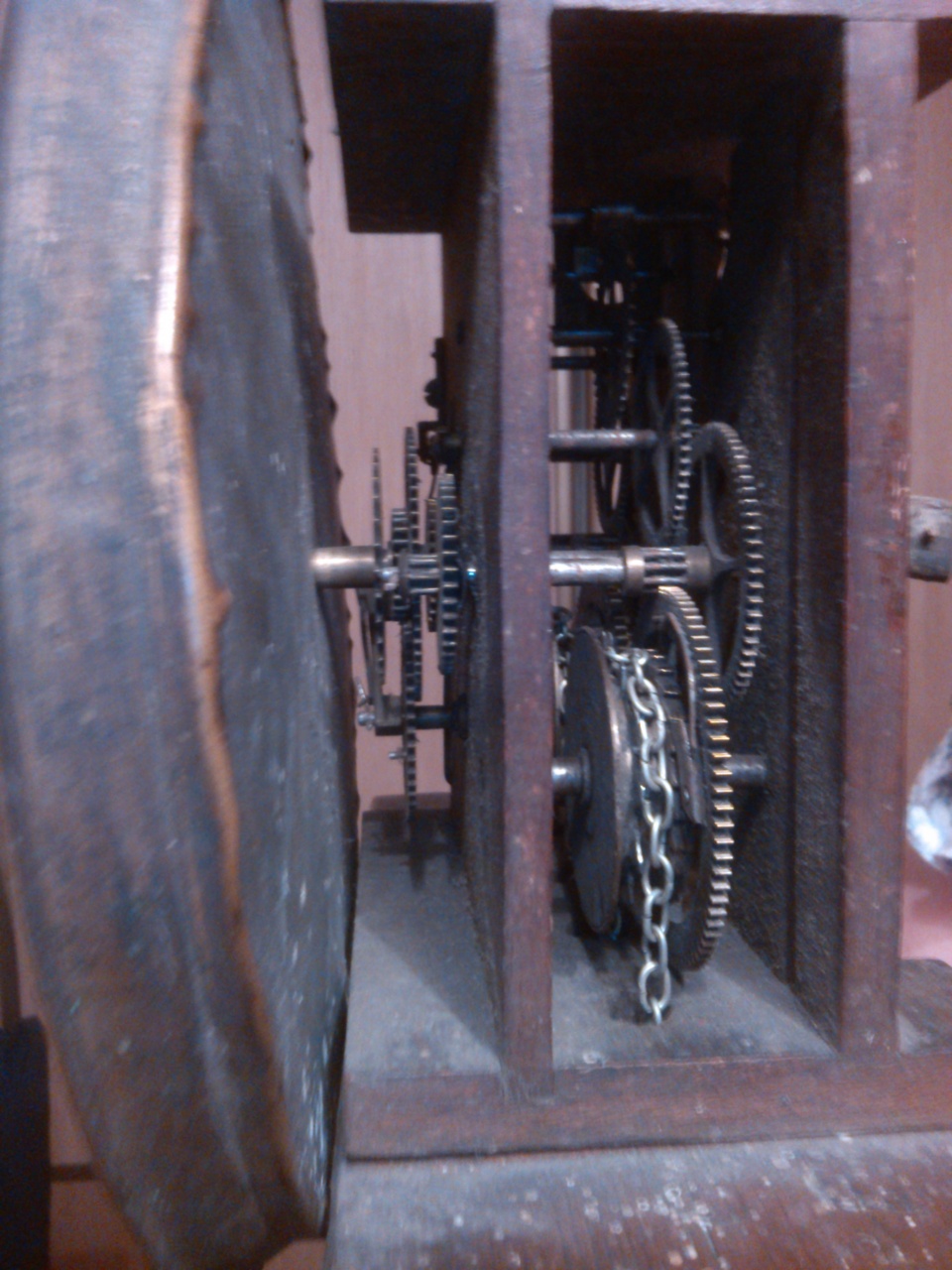

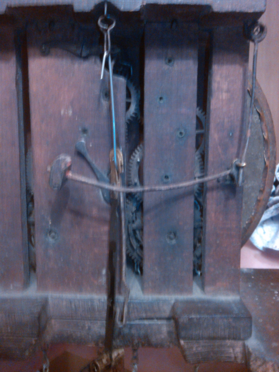

Добрый вечер,коллега по работе попросил помощи в восстановлении часов,доставшихся ему по наследству, с корпусом он сам произвел некоторые восстановительные работы.
А вот с механизмом возникли проблемы,я в таких часах совсем дилетант,поэтому прошу помощи у всех,кто владеет хоть какой-то информацией. Не известно что за часы,и год выпуска,стоимость не интересует,тк они точно не на продажу. Интересует запас хода,вес гирь,и длина маятника,если не трудно подетально,желательно с фотографиями оригиналов,т.к. маятник ,цепи и гири не родые со слов владельца.

Добрый вечер!
Это русские ходунцы конца 1870-х - начала 1880-х годов с механизмом шварцвальдской фирмы LFS (Lorenz Furtwaengler Sohne). Гири выглядели как-то так, вес их должен быть около 2 кг. каждая. Сейчас такие можно купить б.у.
С уважением,
Олег

Там накладной мост анкерный вилки какой то своеобразный , как будто лягушка расплосталась .

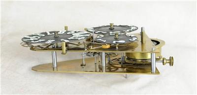

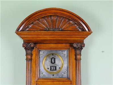

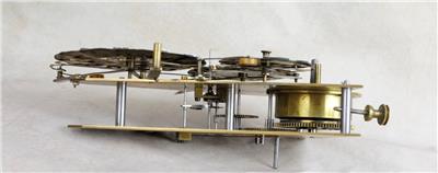

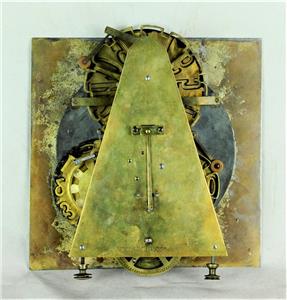

Вот такой раритет на https://www.ebay.co.uk/itm/ANTIQUE-D...4AAOSwlptaAKcI
фото:

Простое решение, но такое оригинальное.
Имею в виду механизм.
Часы для настоящих коллекционеров.
Редчайший экземпляр.

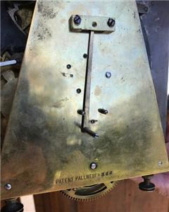

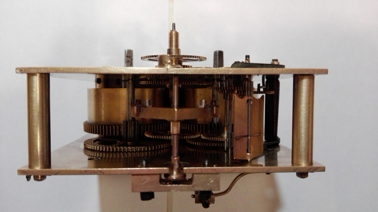

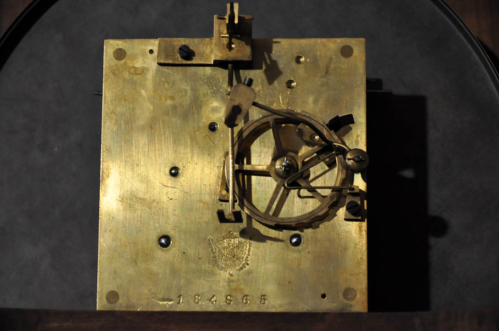

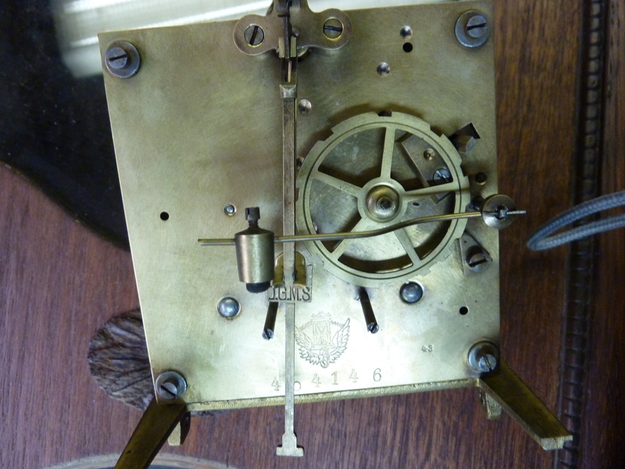

Здравствуйте,уважаемый форум! Помогите пожалуйста опознать механизм. Просмотрел массу фоток различных механизмов ( уже в глазах рябит) и думается мне что это ранний FMS. И ещё, там есть одна примечательная деталька - двухлучевой рычаг запуска боя. Такого ранее нигде не встречал. И это заводское исполнение, не кустарщина. Спасибо. С уважением,Сергей.

Похоже на "Etzold & Popitz".
Этот пользователь сказал Спасибо! Сергей Дмитриевич за это сообщение:
zyama (15.11.2017)

Сообщение от zyama Посмотреть сообщение
Сергей, у этих механизмов на самом деле очень много общего с Mauthe, пока не хватает статистики для того чтобы делать выводы.
2 отличия от Мауте: способ крепления пластин и мост анкерной скобы могут оказаться не такими существенными, как казались мне когда-то. Много таких механизмов имеют маркировку "Paarmann & Cohn" - фирмы, которая закончила своё существование в начале 1890-х гг.
Попробую поискать у себя в базе данных двухлучевой рычаг- новый термин в моём лексиконе.
С уважением, Татьяна

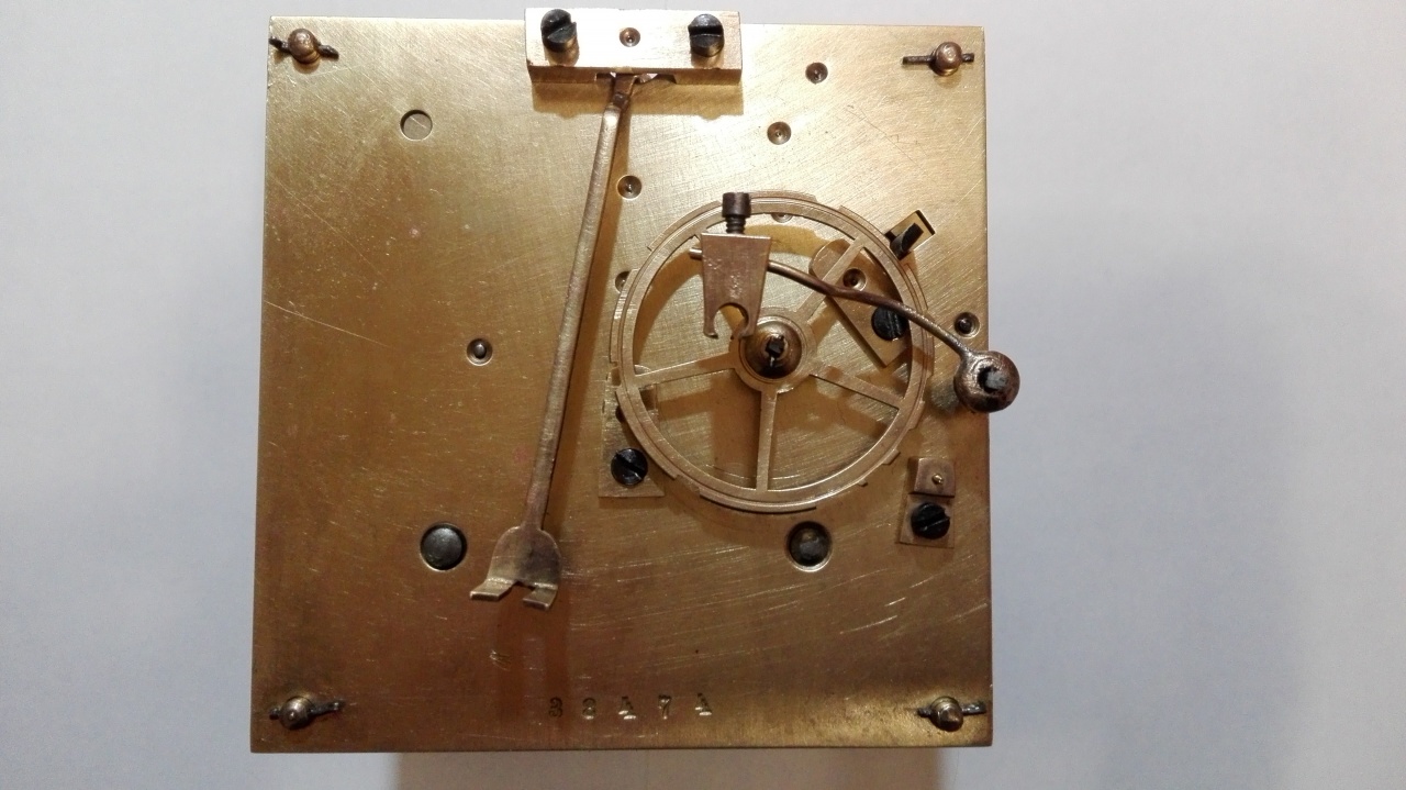

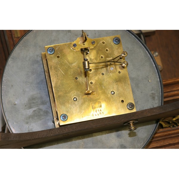

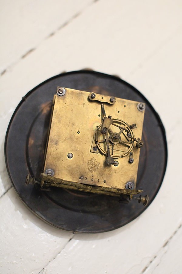

Сообщение от Сергей Дмитриевич Посмотреть сообщение
Сергей Дмитриевич, эта фирма стала производить свои цельноплатиновые механизмы, когда стала называться "DUFA".
Все механизмы во "французском стиле" с их клеймом сделаны другими:
Например, Carl Werner, M.Bauerle, FMS, Kienzle:

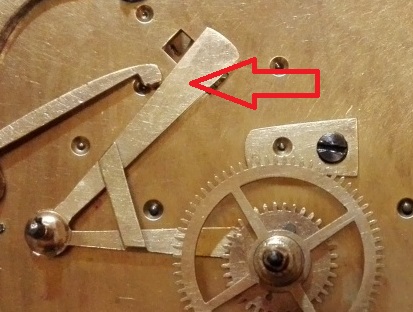

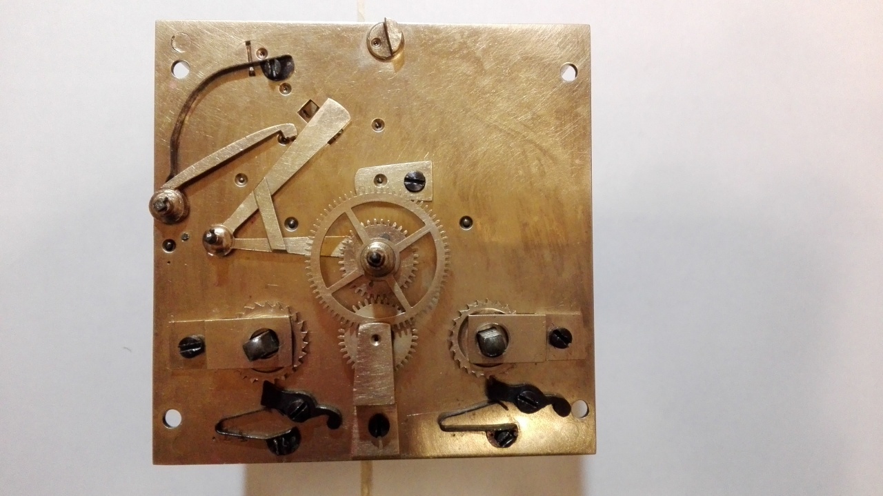

Добрый вечер. Термин "двухлучевой рычаг" мне кажется неудачным. Речь об этом элементе?
Название: 2лучевой рычаг_1.jpg
Если так, то отличие этого элемента от таковых в массе подобных механизмов состоит в наличии короткой соединительной планки между расходящимися углом плечами рычага.
Или я не о том?
Николай (Feather)
