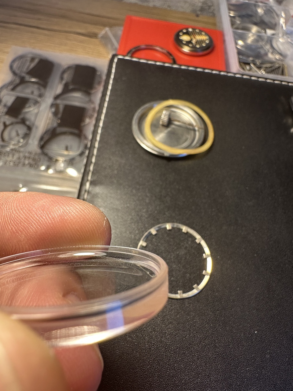

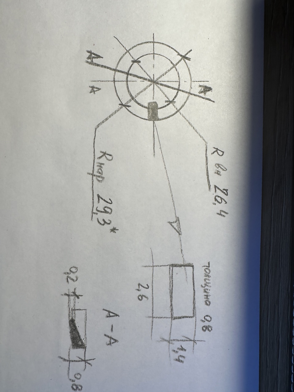

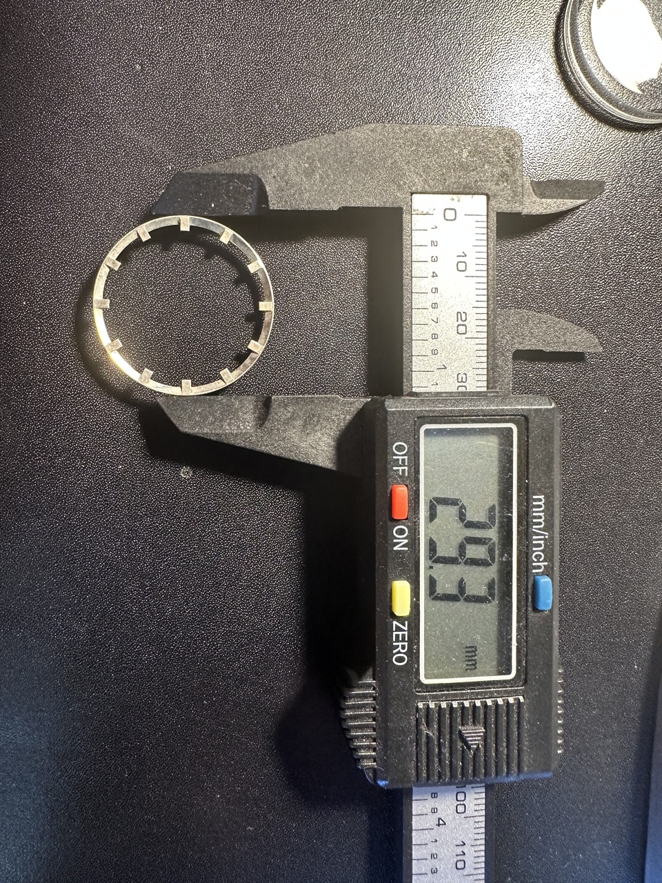

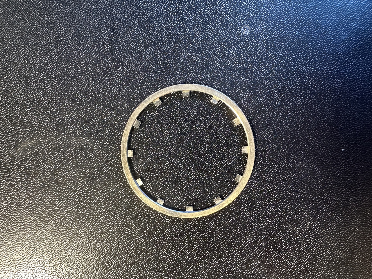

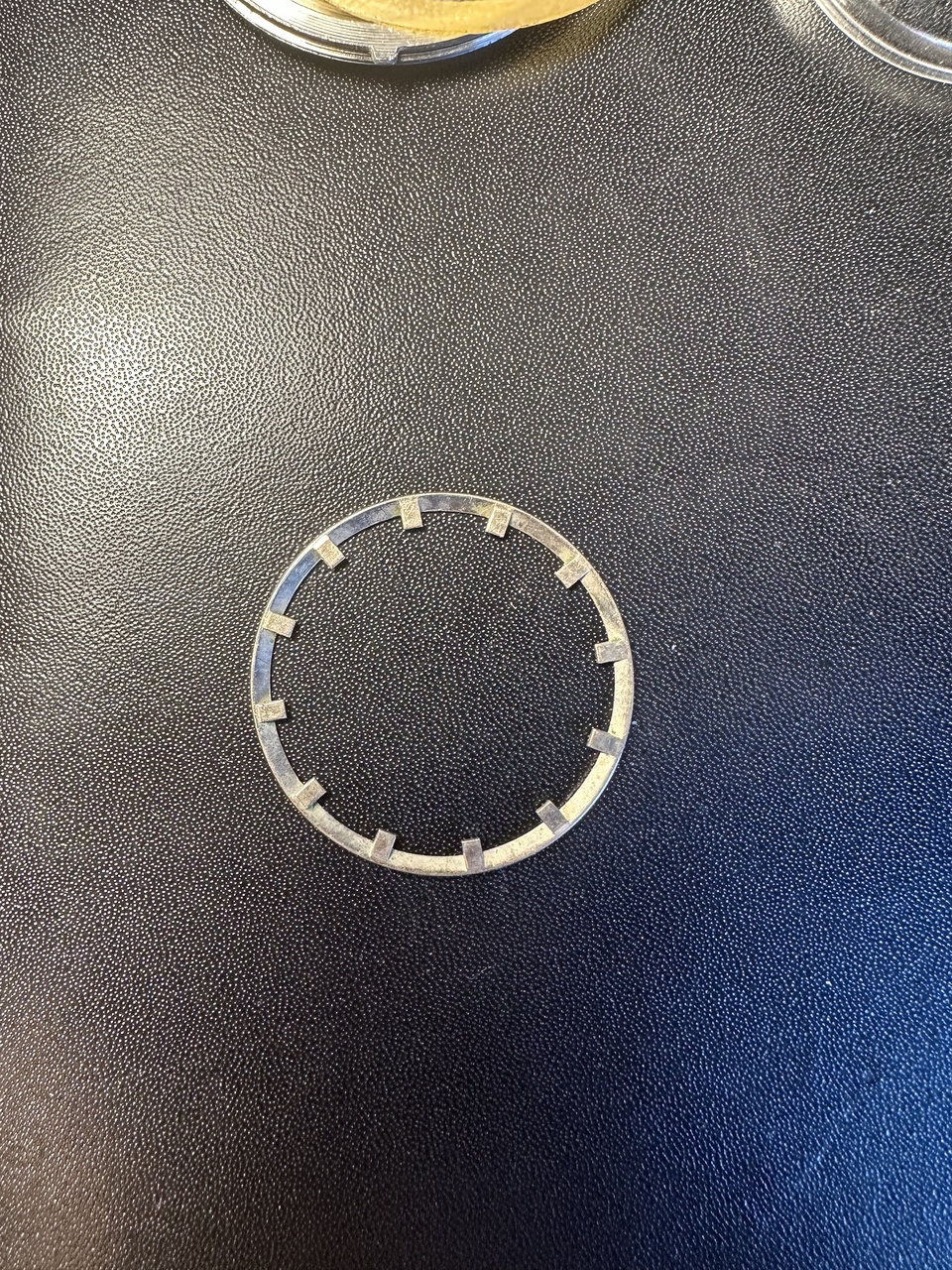

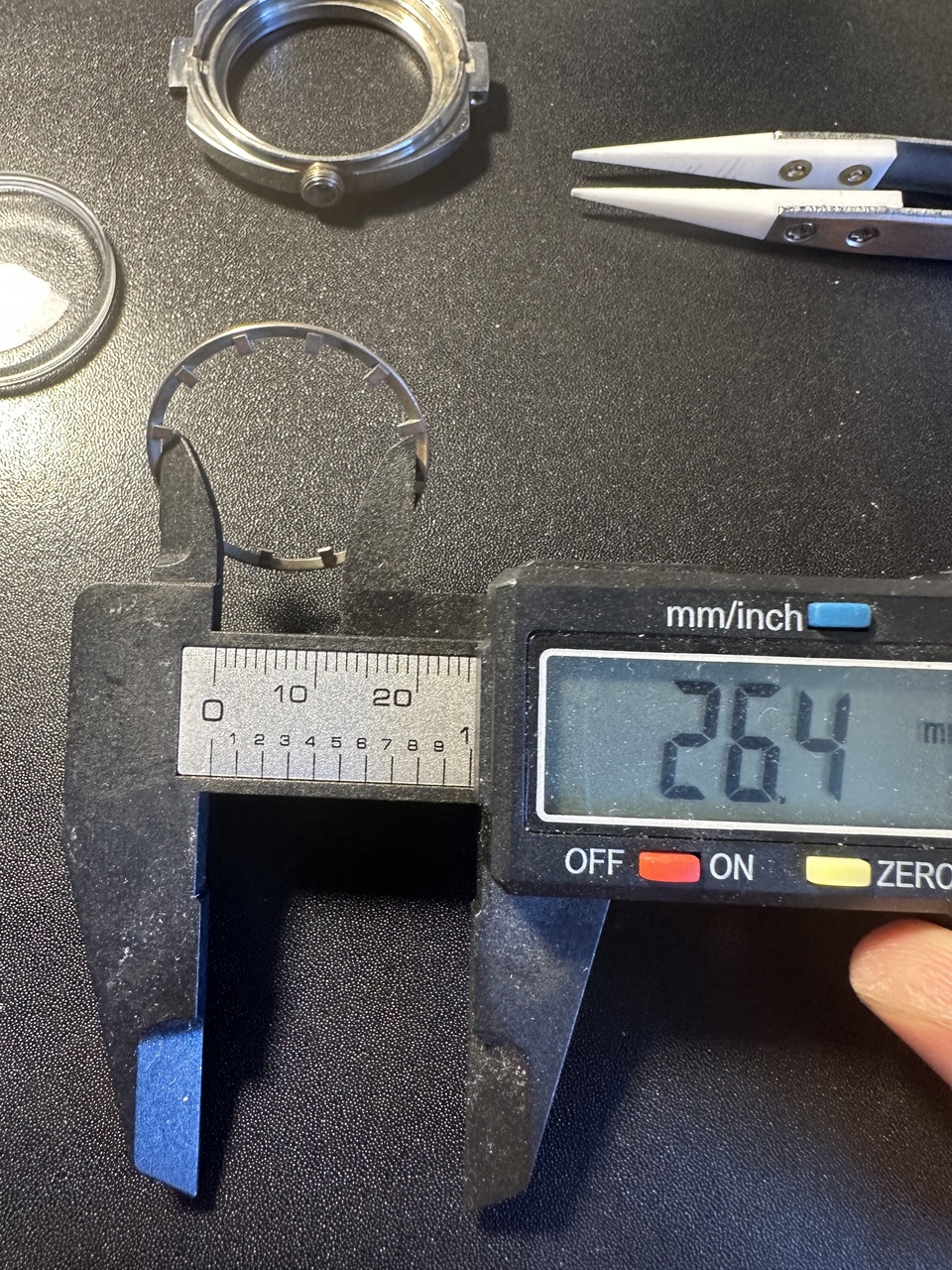

В общем разобрал я свой нептун, и вижу, что кольцо визуально отличается от того обломка, который был выше.
Кольцо крепится в стекло, довольно плотно и западлецо с посадкой стекла, также в стекле проточка под кольцо, но это не точно, если у кого есть стекло можно замерить внутренний диаметр.
Также, в районе даты один луч короче остальных, чтоб не запрыгивать на уифры, думаю 1,5-1,6 мм длиной
Ну и фото и эскиз ниже, все, что удалось)
Возможно у тех нептунов, которые были в СССР, кольцо именно такое, как показал «Эксперт» а те, которые пошли после 2000 уже такое, цельное так сказать.

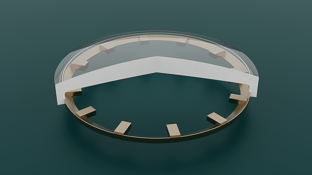

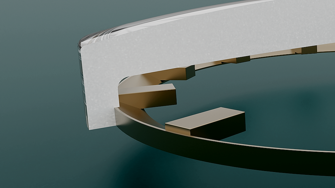

Может комуто будет интересно. По размерам от A1exandro у меня получилась вот такая моделька.
