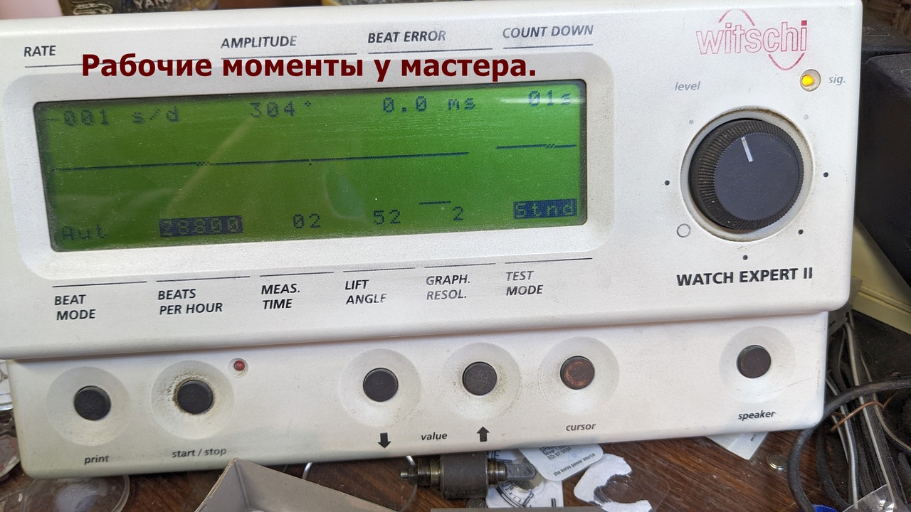

После того как расстался со швисами встал вопрос замены - на что сменить!? Так оказался на китайской ветке и ни разу не пожалел. Всё что приобреталась мною "играя с часами" и посещений часовщика выдавало результат от "0" до +4 сек в сутки. Да, иногда приходилось посещать мастера не один раз, а два - четыре раза. Выбор пал на Sea-Gull 2130 не случайно, по одной из основных причин - китайские часы-китайский мех. А в этот раз попался (впервые)очень нестабильный мех. Вот его и хочу показать в картинках. Только после четвертого похода к мастеру удалось обуздать и придать ход + 2 сек в сутки.
