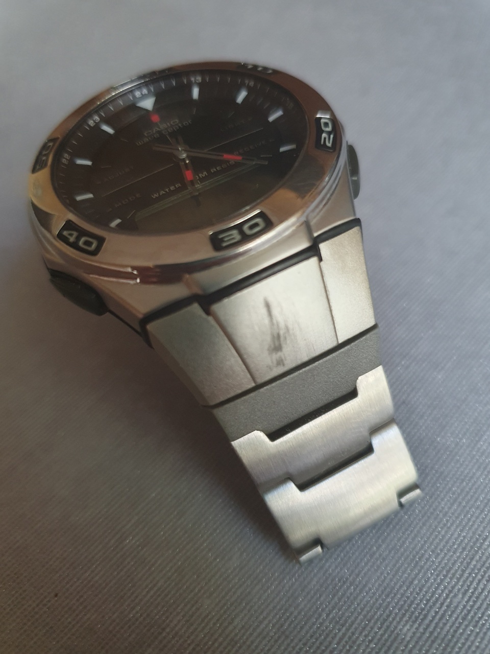

Задел вот вчера часы об металлический поручень лестницы Casio Wave Ceptor, очень обидно блин, но хорошо, что стекло не повредил.

так это не слабое место, а координация ваше слабое место))

Может ластиком попробовать затереть - той стороной, которая пожестче

та сторона которая пожоще работает как нажтака 1400-1800 в зависимости от производителя)

Берете гровер, ставите насадку со шкуркой 2000 абразив и полируете эту трапецию, а потом полируете войлочной насадкой с пастой ГОИ. С другой стороны браслета делаете тоже самое. Никто не отличит, что это самодел. И будет вам счастье.

Не поможет. Это пластиковая деталь. Это теперь либо серебрянкой закрашивать, либо смириться.
