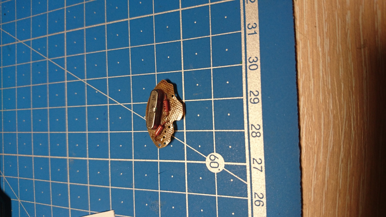

А моему товарищу попался тоже интересный экземпляр: мост ангренажа с окном для правильной установки заводного вала, секундная стрелка с большим противовесом, корпус со сквозными отверстиями под штифты, а вместо привычного храповичка (колесо с зубчиками) у него какое-то колесо с проточкой... Фото прилагаются.
И самое главное: пациент стартонул при первой же подаче питания. Правда что было под рукой, тем и запускали... :-)
Этот механизм и выступил "донором" баланса вчера. А еще донором минутного колеса. У него другая длинна моста баланса, хотя сам баланс совместим. И еще храповика нет, простая пружинка волосковая. Собирать его тяжелее. Ну и состояние у моего было поубитее.
Только вчера все равно ничего не вышло. От баланса отстала нижняя пластина под магнитами, видно что отклеилась и уже давно. Может, от удара. Я ее подклеил, но вряд-ли ставить буду назад, это изменит балансировку и может повредить камням баланса.

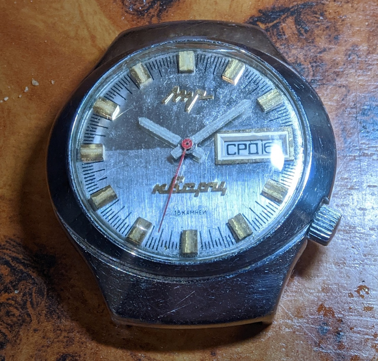

В общем так получилось, что решился собрать одни часы из кучи хлама.
Баланс тот, что я клеил. Он с пружинчатого меха. Чтобы не сильно пострадала балансировка, постарался по максимуму удалить все излишки клея. Проверил все еще раз, все выглядит неплохо, только один магнитик был чуть выше другого. Но катушку не цеплял, так что баланс оставил так.
Пришлось менять мост, чтобы поставить этот баланс на старый механизм с храповым камнем. Получил проблему с пружиной, она не имеет хвостика для градусника, пришлось двумя пинцетами его по сути создать. Выкачку тоже пришлось поставить в крайнее положение, но это не повлияло на ровность хода. Хватило регулировок, пусть так и остается.
Ангренаж в основном остался на месте, только все помыл, пересобрал и смазал. Минутный триб и его опорную шестерню пришлось заменить, его вытерло начисто, как ни прикусывал, все вращалось слишком свободно. ось секундной стрелки тоже под замену, кончик был обломан со стороны захода в камень. Странный механизм, очень старый, видно что пробежал по максимуму.
О чем можно говорить, если люфтили, пусть и немного, латунные оси календарного устройства...
Катушка оборвана по двум обмоткам. Наружную подпаял, внутреннюю на контактол проверенным способом. Пусть не сразу, но сработало. 6.2кОм и 1.1. Амплитуда сильно не пострадала.
Циферблат нашел самый незагаженный, поцарапан он изрядно, но пришлось просто помыть его мыльным раствором, спиртом и тем более бензином не рискнул.

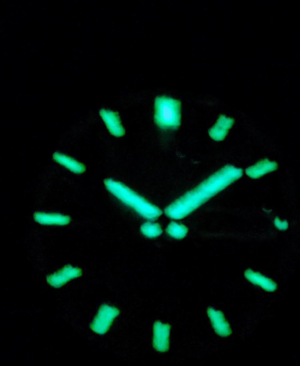

Стрелки тоже проржавели. Секундную взял обломанную, необломанная погнута, выпрямлять побоялся. Зато взял на себя смелость покрыть их светящимся составом для боди-арта. Что получилось- на фото ниже.
Корпус взял стальной, у позолоченного стерто практически все, трещина в стекле... Короче хана ему.
Прошу строго не судить и тапками не бить, просто хотелось проверить свои силы... Понимаю что получилось плохо, но все-же это лучше чем просто куски запчастей. Тем более, что ни один живой и здоровый мех не пострадал...

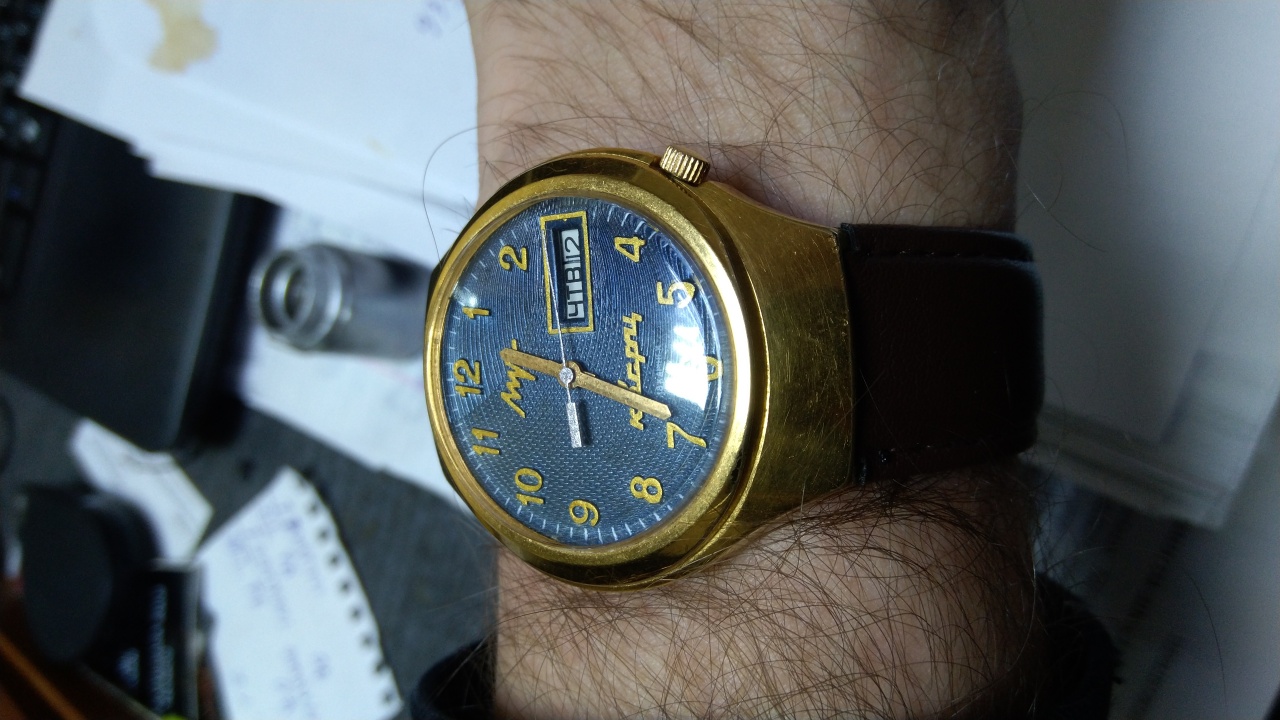

Всем привет.Друзья подскажите чего делать?Достался в подарок луч.Почистил контакт, поменял батарейку.Если часы лежат, то идут точь в точь.Но если ношу на руке отстают на 5 минут.
Посоветуйте как правильно поставить задачу мастеру по ремонту часов?

Плохо если так. Очень большая разбежка, похоже баланс задевает катушку. И может ее окончательно убить. Это из своего опыта.
Мастеру нужно разбирать, все тщательно чистить и смазывать, проверять люфт баланса, положение катушки. В общем, по полной.

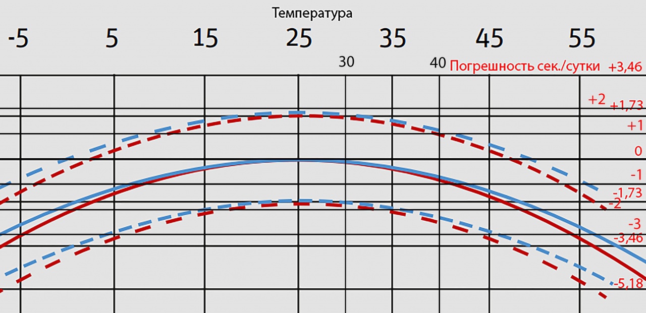

Занимаюсь сейчас одной платой от прибора, там кварц умер, а там он очень важен. И достал я даташит от кварца, а в нем таблица точности. Линии красная и синяя, прерывистая, зависят от конкретного кварца, все указано у него на маркировке. Кварц RTC, часовой, промышленный. Понятно что в наручных часах другой. Тем более советский, а там совсем другие параметры. Но представление о точности кварца таблица дает, я ее чуть урезал и добавил промежуточные оси. В общем, надеюсь что кому-то будет полезно.

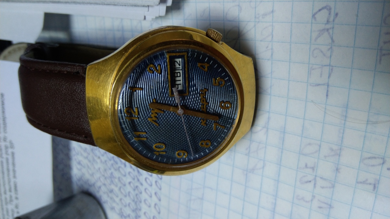

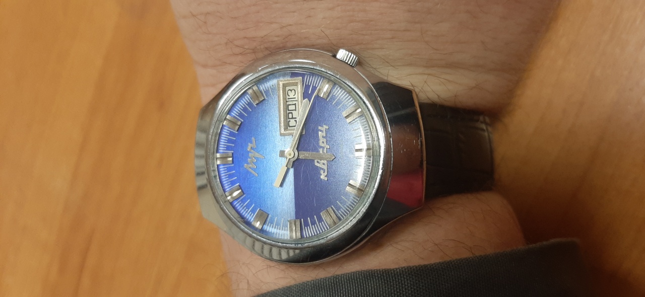

Закончил двухнедельную работу. Сборная солянка, но получилось красиво и точно)
