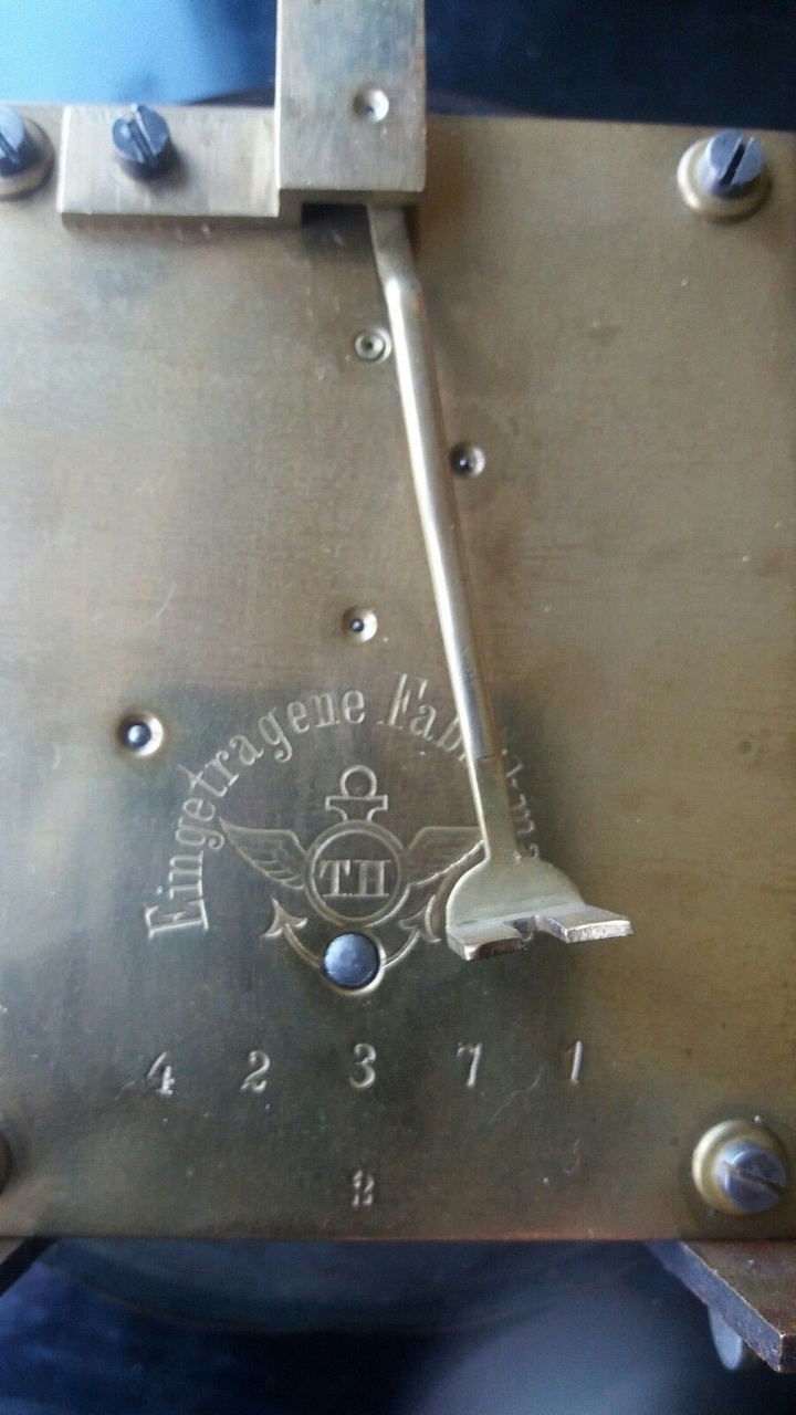

Сообщение от Triko Посмотреть сообщение
возможно и срезалось, линия среза не идеально ровная, но когда, кем и главное зачем))... часы в семье уже лет 80...
даже на противоположной пластине не симметрично от краев, как будто крепления и шестеренки "на глазок" лепились, да и то, один глаз закрыт был
Это не самое страшное, что случается со старинными часами.
В любом случае появился очень реальный и уважаемый производитель Ваших часов - Thomas Haller.
А у нас появилось представление как выглядели первые "молчуны" этого производителя; и, в моей базе данных 5 неопознанных механизмов перебираются в папку "T.Haller".
О-о-очень люблю такие расследования!
Кстати, в 1890-ых сигнатура этой фирмы выглядела вот так:

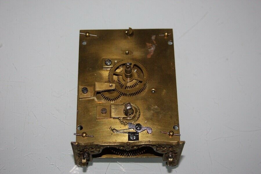

Сообщение от TatynaS Посмотреть сообщение
Олег, появился кандидат, у которого паллеты к циферблату - T.Haller.
У этого производителя в моей базе данных как раз не было малых номеров (до 16_385). И, здесь как раз похожее расположение деталей на передней платине:
Вложение 3368105 Вложение 3368106
Кронштейны у часов уже другие.
Татьяна, БРАВО!!! :-))) Они такие же все кривинькие, и мосты налево.
По поводу обрезки платин: я думаю, что никто их не обрезал, зачем? В те времена платины отливали либо сразу в размер (с таким подходом, как они все остальные детали обрабатывали, могли просто в размер не попасть), либо отливали лист, а из него полотном выпиливали нужное количество заготовок. Опять же, из экономии, делали, скорее всего, все "в притык", и где-то мог просчитаться работник. А ножки у циферблата устаналивали в другом цеху и, будучи заклепанными, переставить их нельзя...

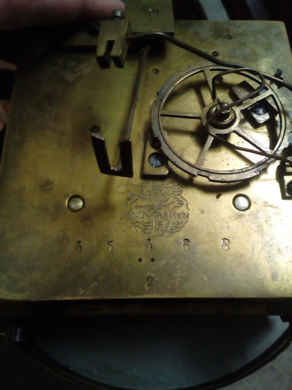

Сообщение от Vasiliy K Посмотреть сообщение
Ну, лист, наверное, всё же, не отливали, а прокатывали.
Да, может быть были разные технологии. Платины толстые точно отливали, на русских, к примеру, очень часто встречаются вот такие дефекты литья.

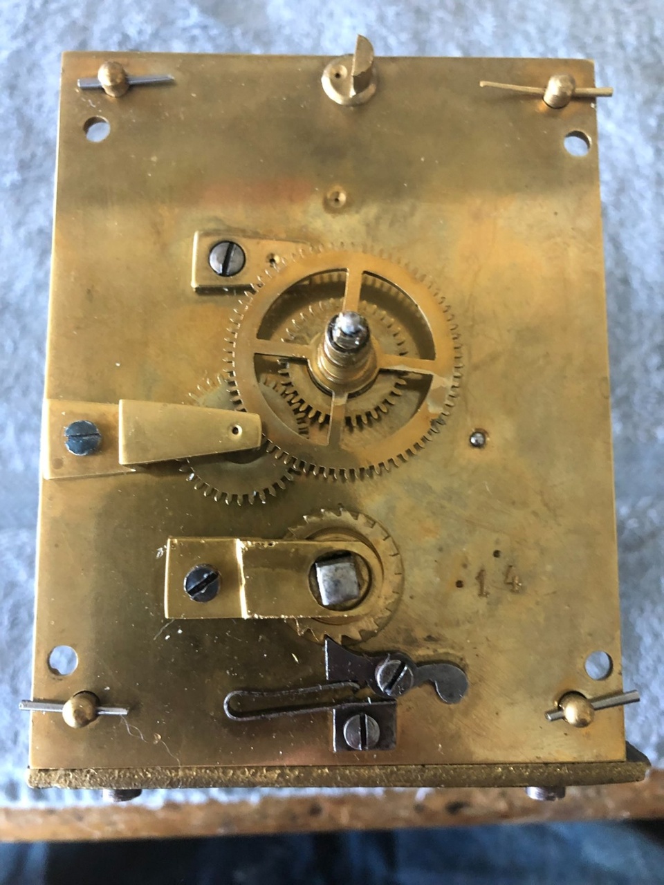

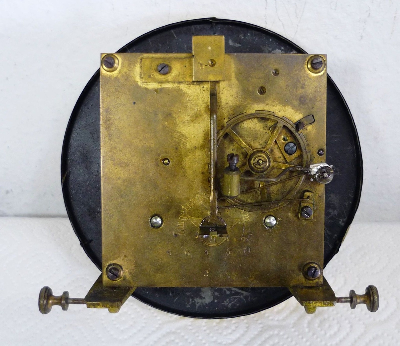

Сообщение от Vlarus Посмотреть сообщение
Добрый день!
Ещё одна мелка деталь у Thomas Haller - это, именно, латунные шайбочки под винтами фиксирующие ножки механизма.
http://forum.watch.ru/showpost.php?p...&postcount=961
Всё верно были латунные шайбочки на 2-ой нумерации, а 1-ая нумерация как раз была с завальцовкой на задней платине

На первом клеймо Ruttmann & Klein (фирма, которая механизмов не делала, а собственным клеймом обзавелась намного раньше других).
Отличие ещё в количестве накладок: первая нумерация с двумя, вторая с одной.
Вложение 3369148 Вложение 3369149
Татьяна, "первая" и "вторая" нумерация - это на завальцовке и на винтах?
Я правильно понял вашу мысль?
И существовало две параллельные нумерации?
И ещё хотел уточнить - цифры под серийным номером - это не сортность, а зашифрованная длина маятника?
Нумерации были непараллельные, сначала была завальцовка, на которой ни разу не мелькало клеймо TH, затем пошли винты.
Цифры под серийным номером: 1, 2, 3, 4 и 6 относятся к длине маятника.
Самая редкая из них "4" относится к настольным часам. "5" не встречалась ни разу, запасная?
