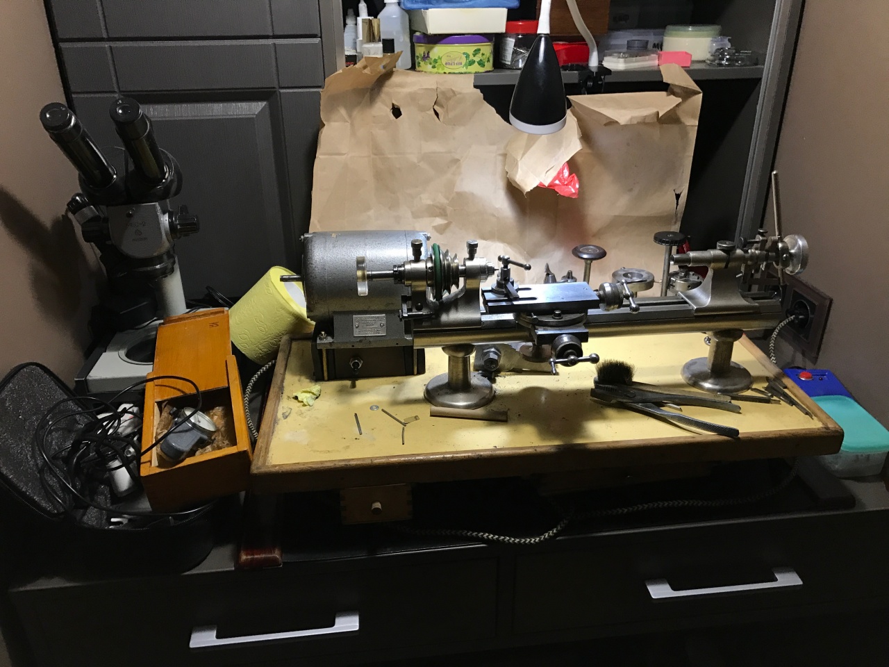

Продолжаю заниматься токарным станком. Наконецто сделал подручник, так что его можно точно регулировать, снимать и ставить.
Сегодня заточил свой первый штихель для подручника.
Немного попрактиковался в точении чего то мелкого, типа оси)))).
Работать с подручником гораздо легче, оказывается, лучше чувствуешь деталь и процесс!
Только деревянная ручка что сделал до штихеля, сломалась...
Теперь два вопроса:
1. Чем правильно мерить заготовку в процессе работы?
2. Какое сечение должно быть у штихеля?
3. Как правильно затачивать штихель начинающему, не покупая сразу машину для заточки? Видел 2 приспособления: мелкое с отверстием с углом и роликом, и крупнее, массивное, тоже для заточки штихелей...
Или просто купить алмазный диск в станок и сделать небольшое приспособление вместо солдатика (stand tool) и затачивать с правильными углами на суппорте?...
P.S. Ох, Душан Владимирович уже на все вопросы здесь ответил....http://www.geocities.ws/d/u/dushang2000/

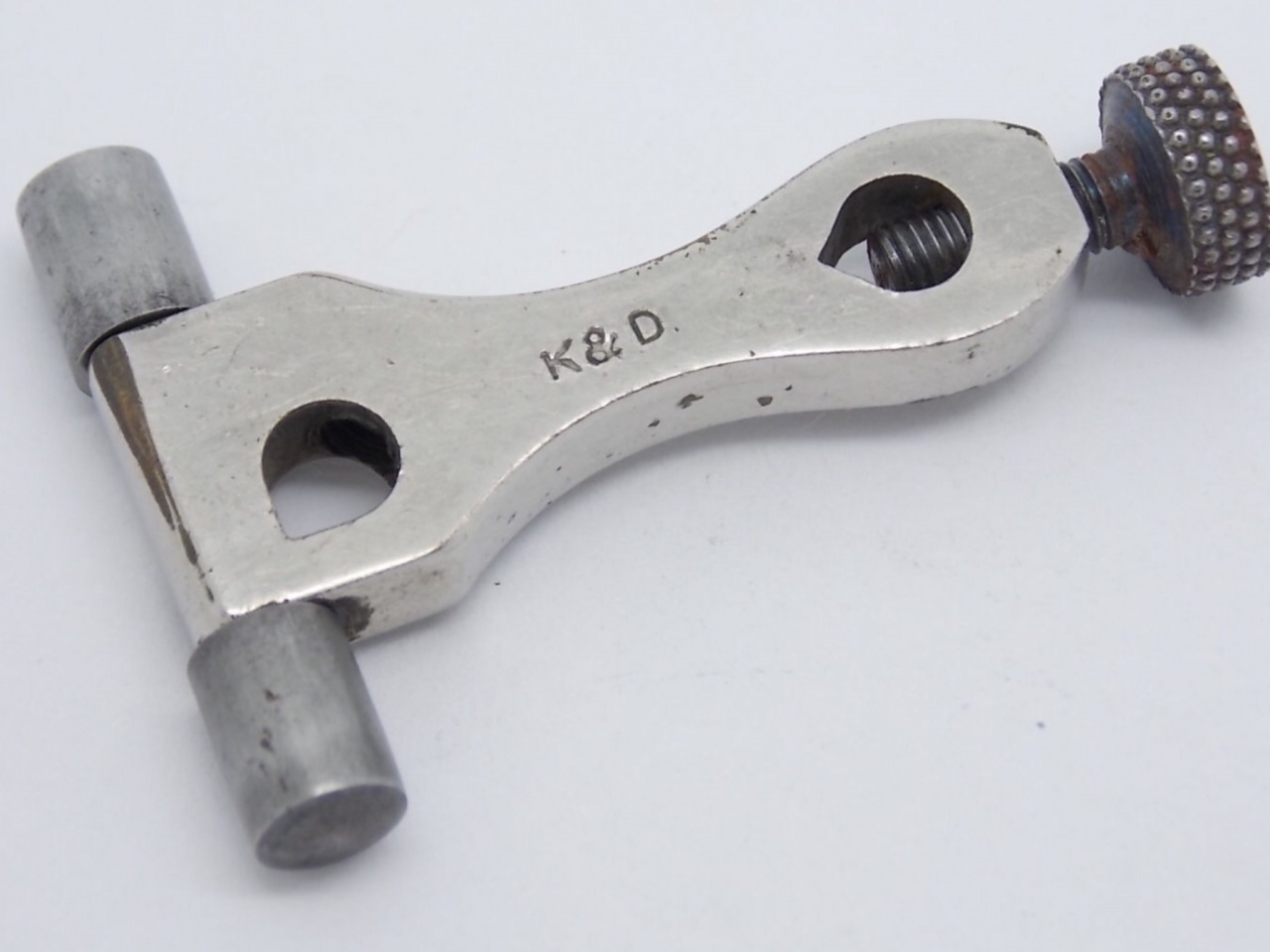

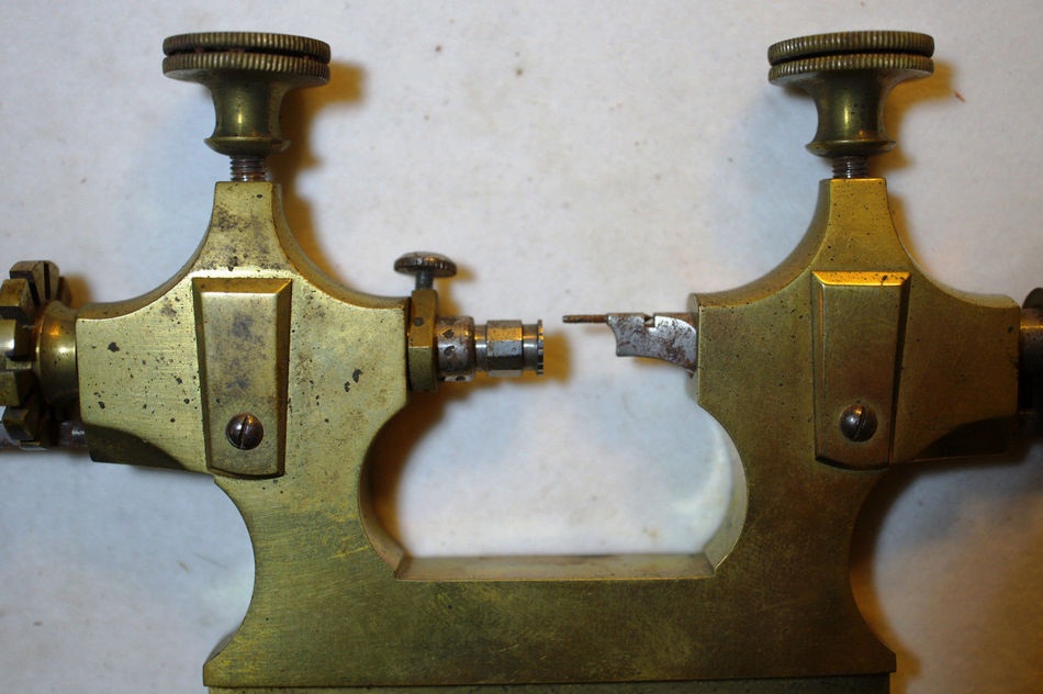

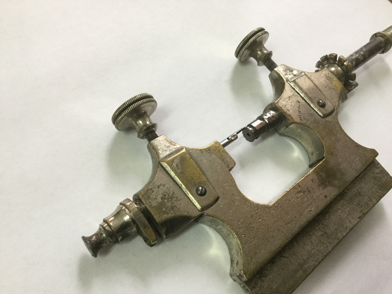

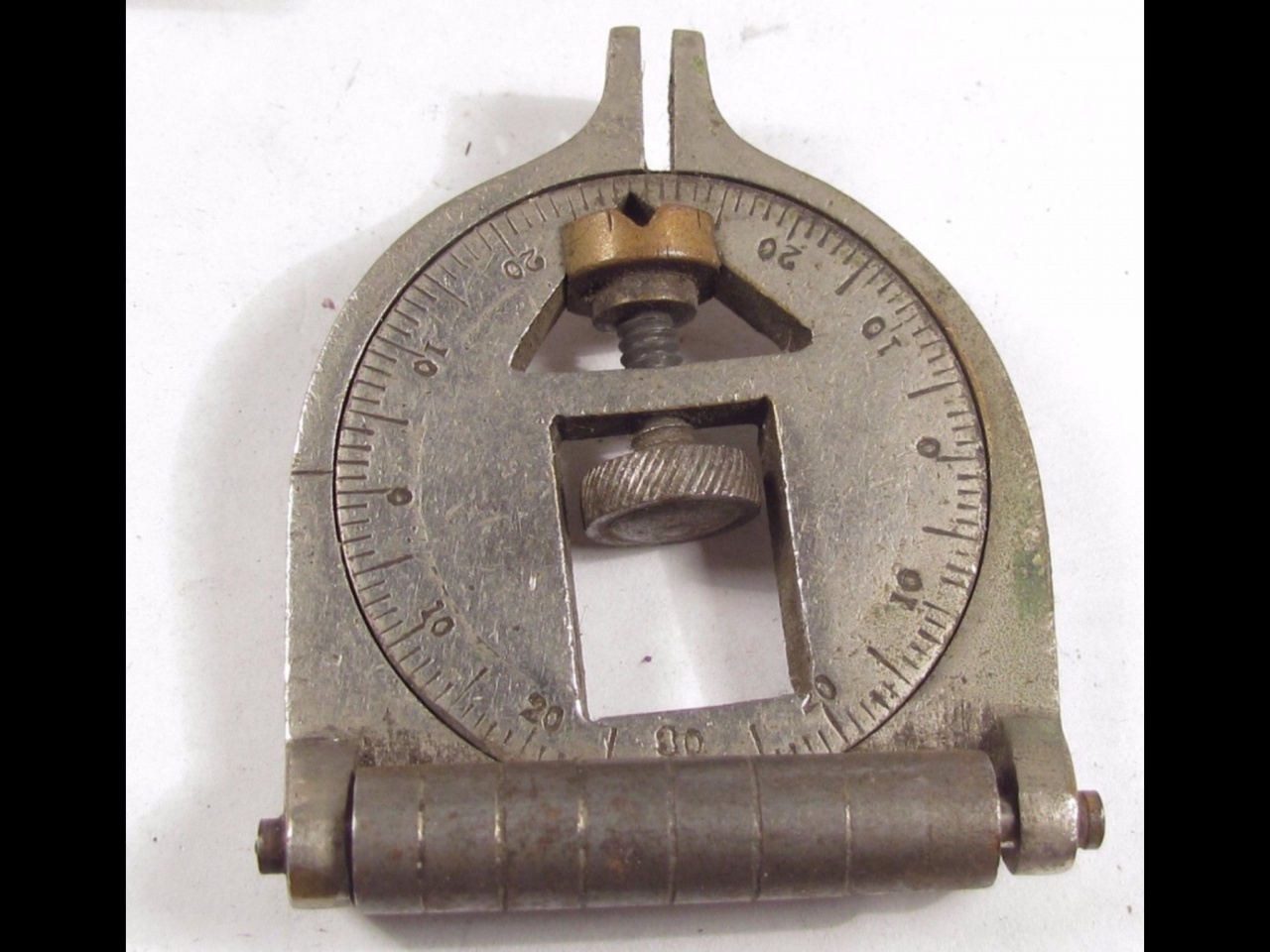

Знакомый часовой мастер подарил цапф машину. Хочу понять комплектность, изготовителя и если у Душана Владимировича есть инструкция - попросить ее)))
Ещё он дал вот такие ручные тисочки(?)

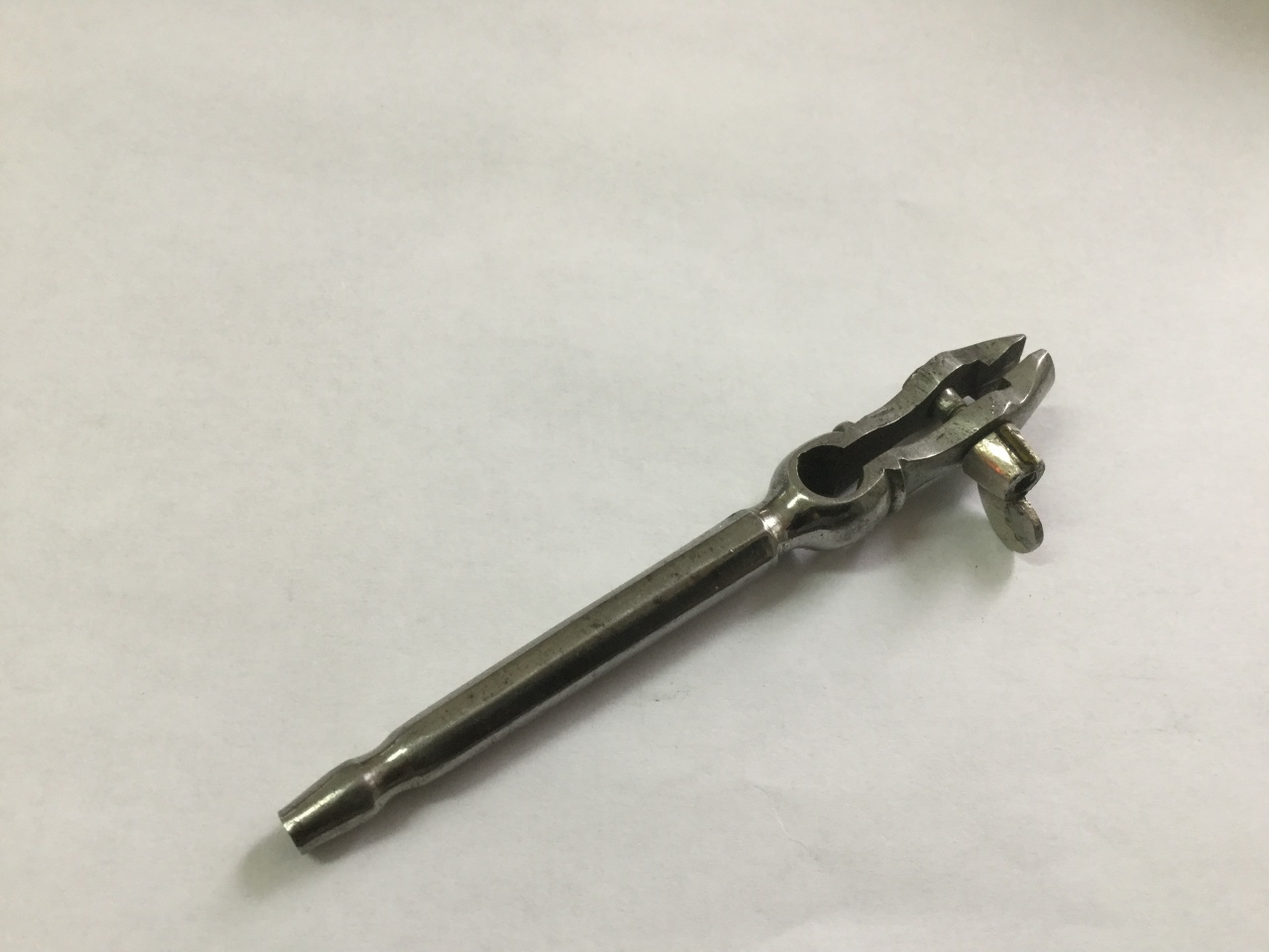

На предный центр должен быть ролик, а под нем винт с широкой плоской головкой, чтобы задавал положение ролика относительно центра.
А какие цифры у канавок на задый центр? Обычно в комплект есть 2 задные центра, один для мелких цапф (до 12) и один для крупных цапф.
Еще можно показать другую часть (под колпачком) задного центра, она может быть погнутой или сломанной.

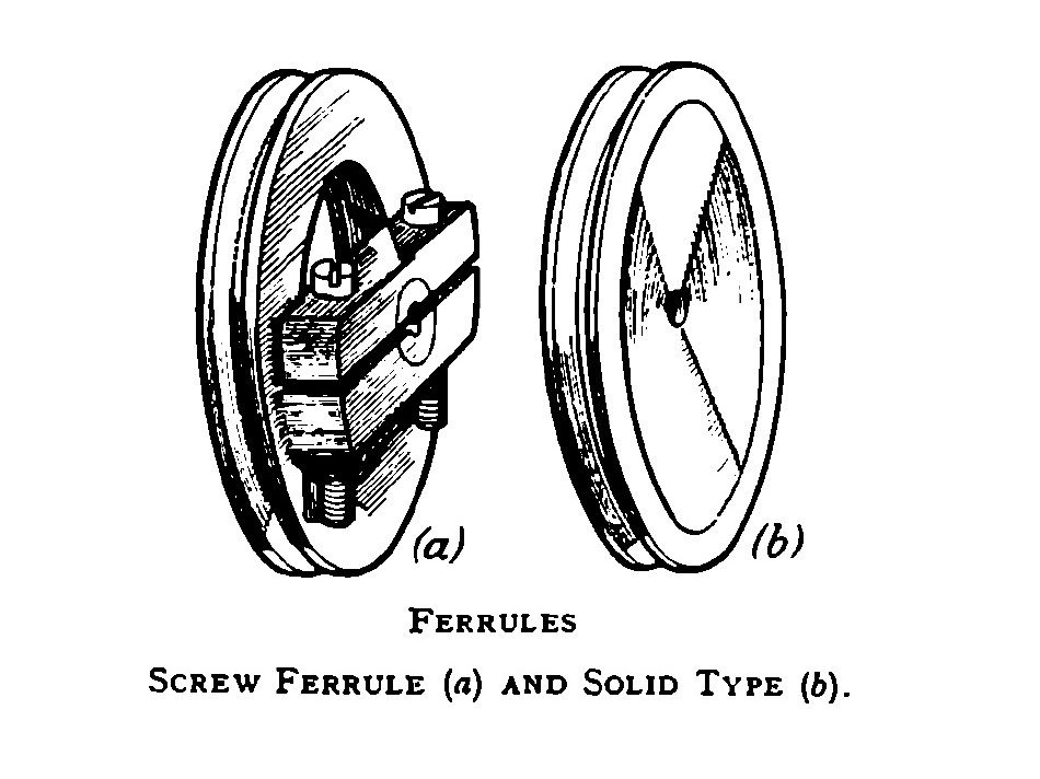

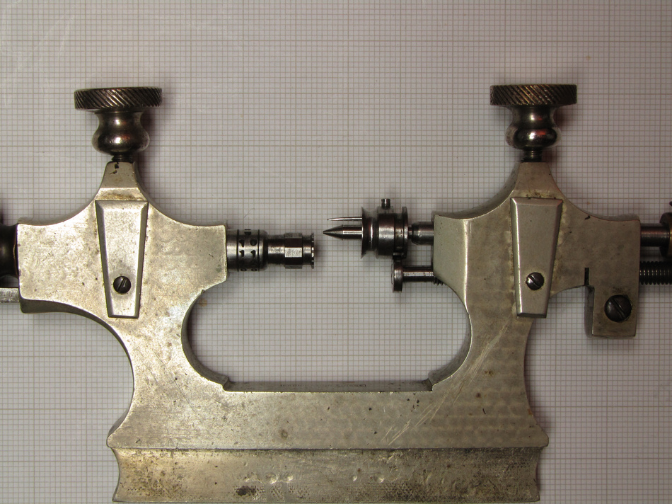

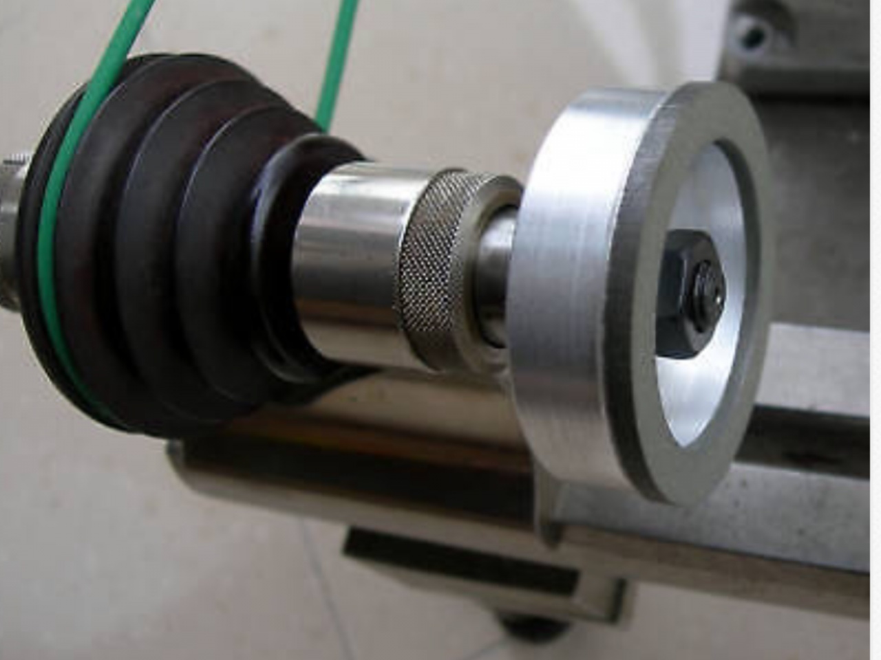

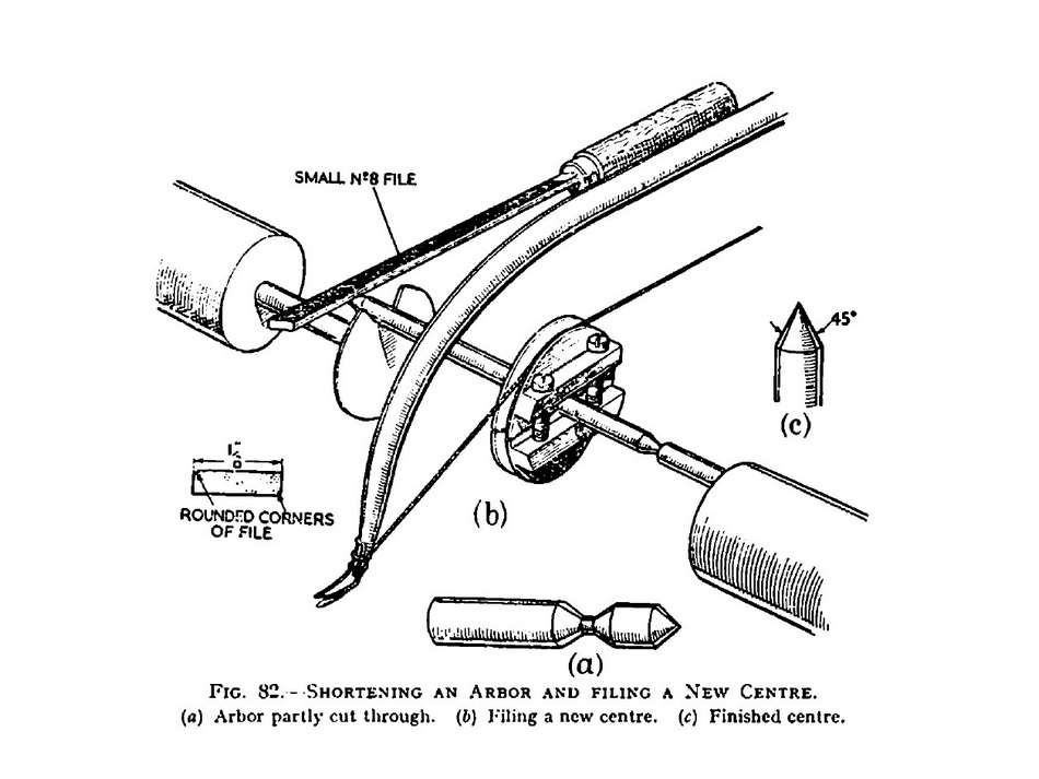

Добрый вечер!
Попробую объяснить. Этот Jacot станок является старым и он отличается от настоящих.
Старый тип используется с "ferrule" (? слово) и вращаешься с смычкой, как показано на последней картинке.
С уважением, Душан

Ferrule - предохранительное кольцо.
Т.е. в моем случае ferrule надевается на ось и за счёт этого передаётся вращение от лучка?
И в новом станке сначала ось устанавливается на баланс и затем происходит полирование цапф, а в старом сначала полирование, затем установка оси на баланс? Я правильно понимаю?

Сообщение от Anth Посмотреть сообщение
Доброе утро, Антон!
Точно так.
С уважением, Душан

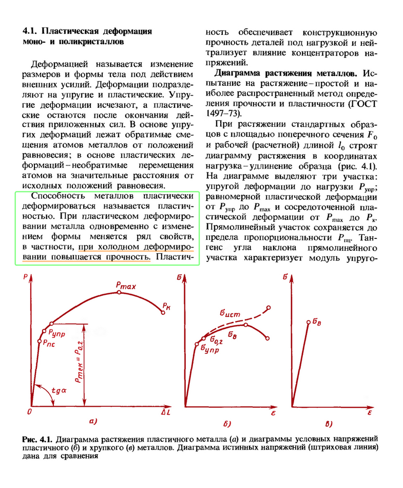

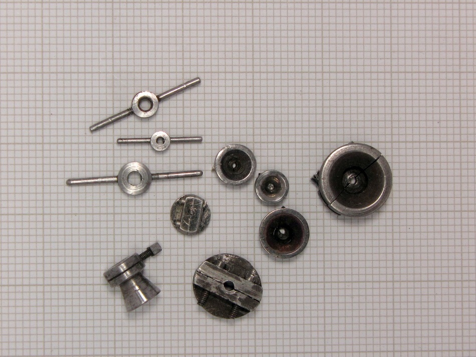

Процесс не полировка, а воронение! Полирование ничего не приносит, только блеск. Воронение (burnishing) обеспечивает прочность и твердость.
В обоих станках ось т.е. цапфы нормально обрабатываются без колеса, разница в этом что в старом станке нужно использовать кольца (ferrules) а в новому станке можно использовать мелкие хомутики как на фото ниже.
Только в течении ремонта часов, в новом Jacot станке, когда надо обрабатывать цапфы осей балансного колеса, нам будет нужно поместить целый баланс в станок.

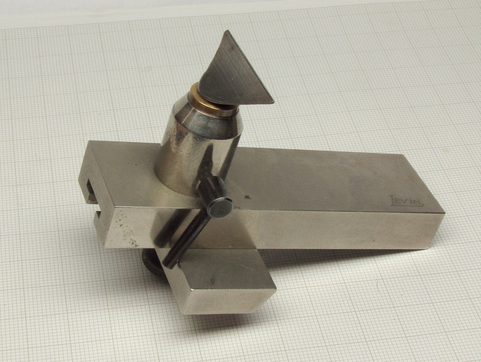

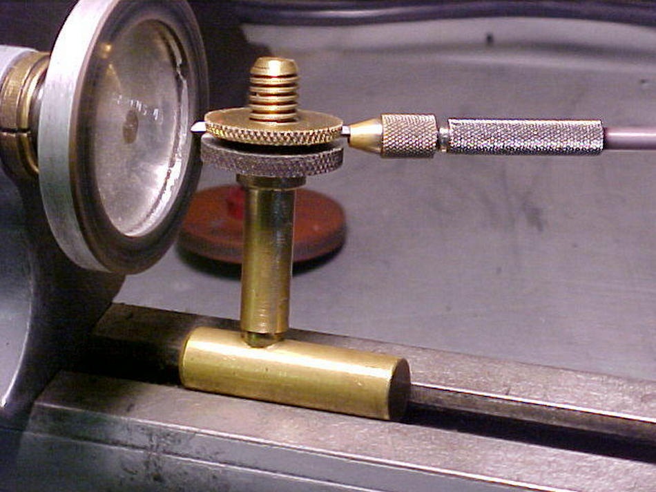

По моему, надо подобрать штихелей только одного размера для всего точения с подручником. Т-опор подручника надо поместить так чтобы режущая кромка штихеля всегда была в центре осей станка, самое лучшее решение есть изготовить одно кольцо из латуни и поместить Т-опор используя это кольцо, то же способом как на фото.
Из-за этого штихель всегда будет на тот же высоте, особенно если все штихелей из одной и то же размере.
Видел 2 приспособления: мелкое с отверстием с углом и роликом, и крупнее, массивное, тоже для заточки штихелей... Или просто купить алмазный диск в станок и сделать небольшое приспособление вместо солдатика (stand tool) и затачивать с правильными углами на суппорте?...
Советую, изготовить самому приспособление как на фото, так будет можно много раз повторить заточки штихелей с тот же углами.

Душан Владимирович, наверно я стал понимать. Этот процесс burnishing близок к той ситуации, когда стальную заготовку пытаются проточить тупым резцом. Получается не точение, а что-то вроде глажения, и потом это место трудно точить! То есть оно становится в этом месте уплотненным и соответственно более твёрдым.
Воронение цапф производят полирфайлом?
