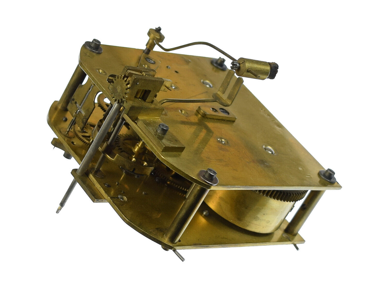

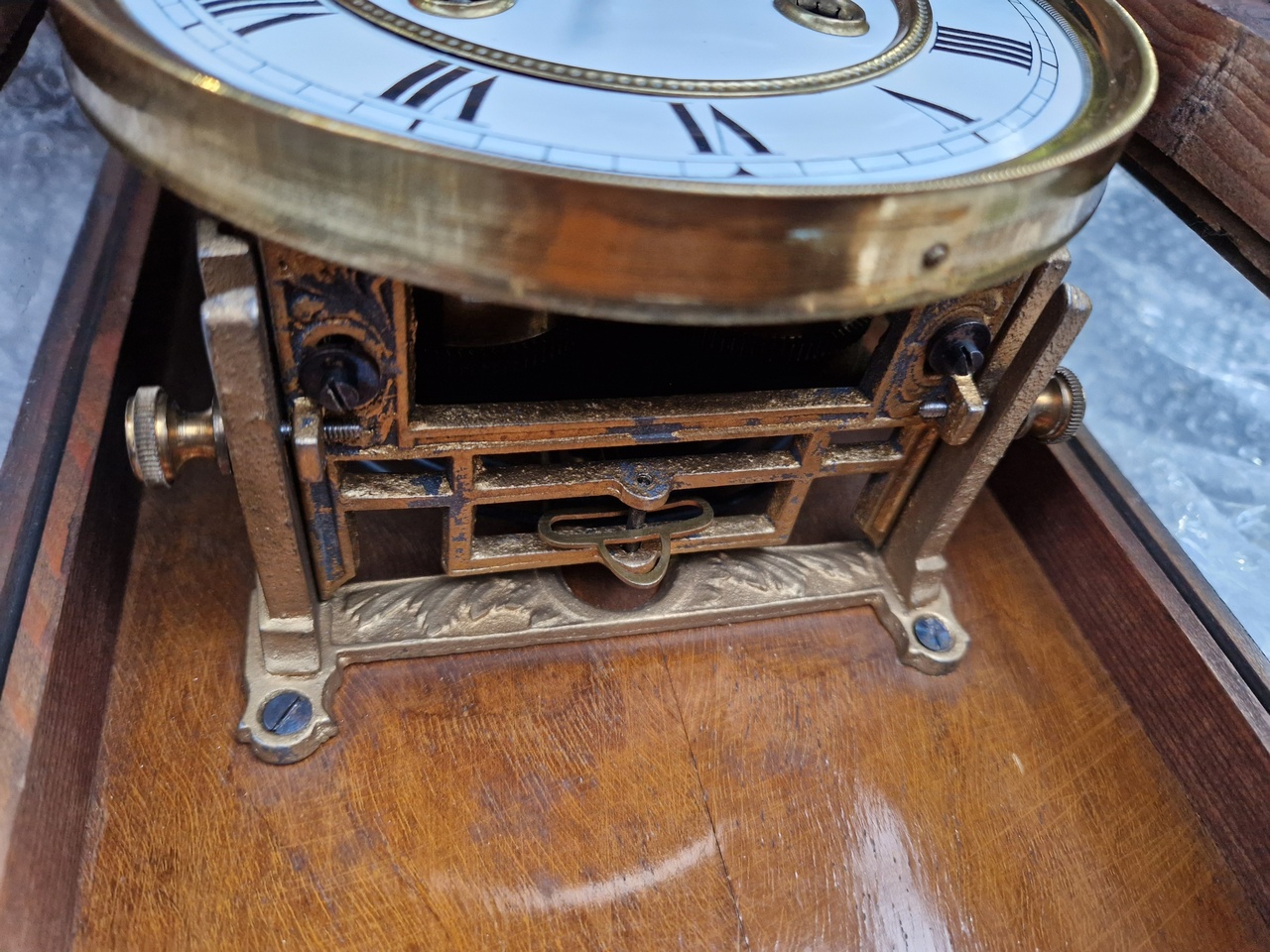

Сообщение от Сергей Дмитриевич Посмотреть сообщение
Вот такой у них механизм оказался, не прорезной, да ещё и с двумя молотками.
Установлен на полке, а полка прибита к направляющим шестью бронзовыми гвоздиками.
Механизм с корпусом объединял явно не часовщик, вероятно это сделал мастер краснодеревщик, автор корпуса, сделанного вручную.
Полагаю FMS, по времени изготовления какие мнения будут?
Сергей Дмитриевич, добрый день!
У меня ощущение, что этот механизм сделан за несколько лет до 1-ой Мировой войны, а корпус в начале 1920-ых. Вот такой же нахлёст деревянного декора поверх стекла в каталоге Mauthe 1924-ого года:

У себя в базе данных нашла похожее по времени сочетание механизм/резонатор/ корпус + картинка из того же каталога:

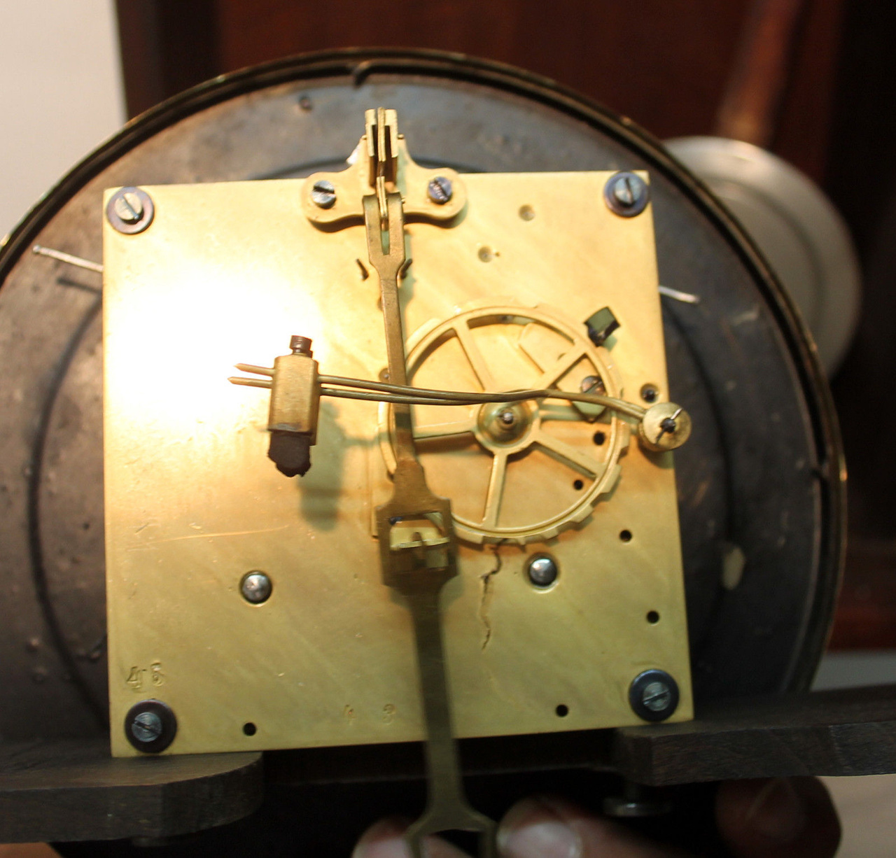

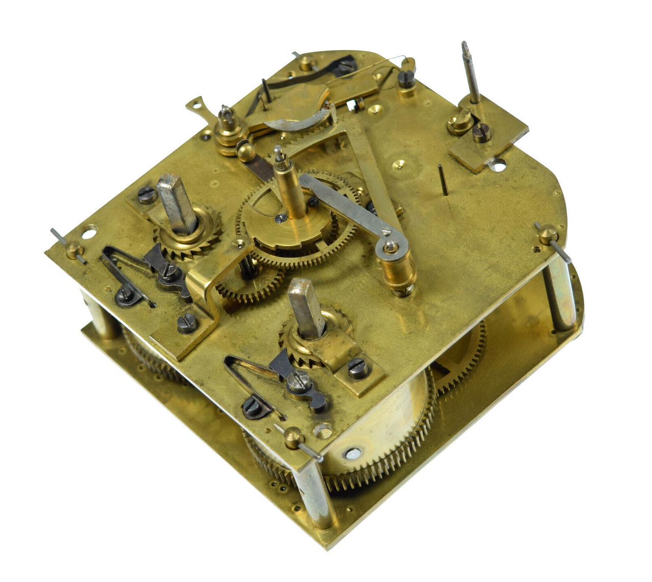

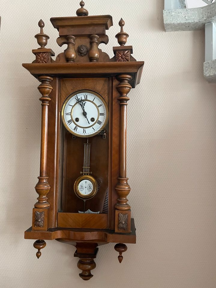

Добрый вечер, Татьяна!
Мне попался ещё один механизм Mauthe. 1890е?
Фото корпуса также прилагаю. Хоть он здесь выглядит неплохо, в реальности он довольно уставший.
Каково будет мнение экспертов?
С уважением,
Игорь

Сообщение от IVS63 Посмотреть сообщение
С уважением,
Игорь

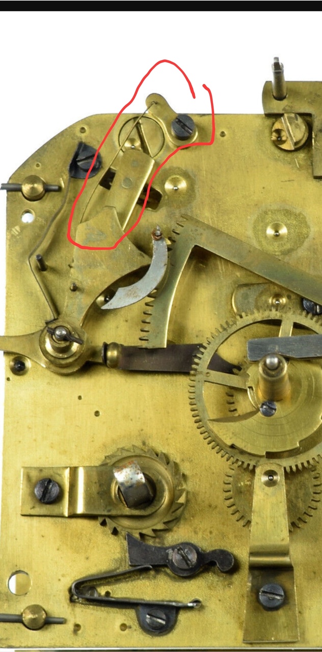

Игорь, здравствуйте!
Думаю, что моложе, ~ 1900 +; полагаю, что это производство австрийского филиала.
Обратите внимание на анкерный мост, такая простенькая форма появилась у Mauthe ближе к закату производства механизмов "french design":

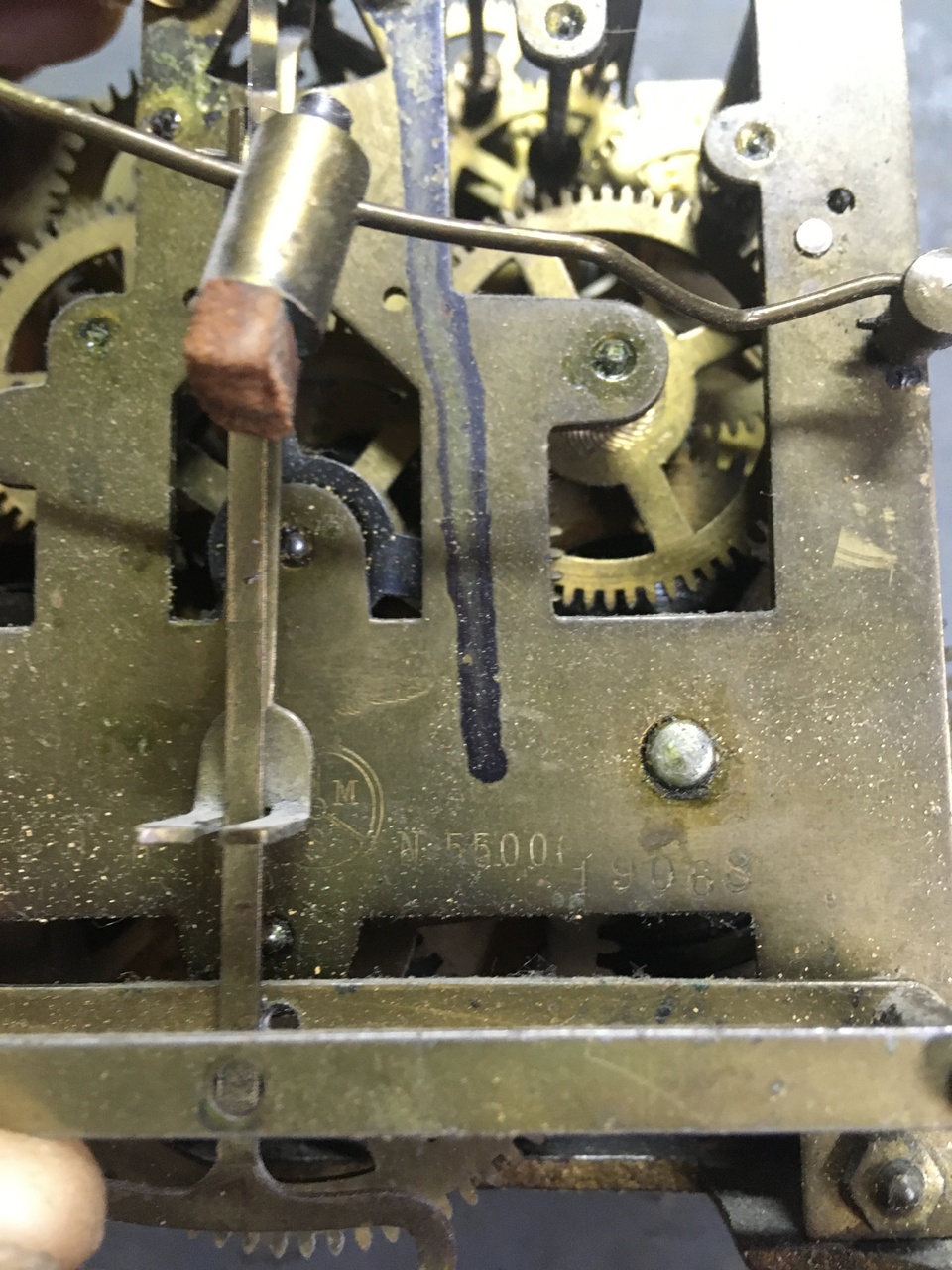

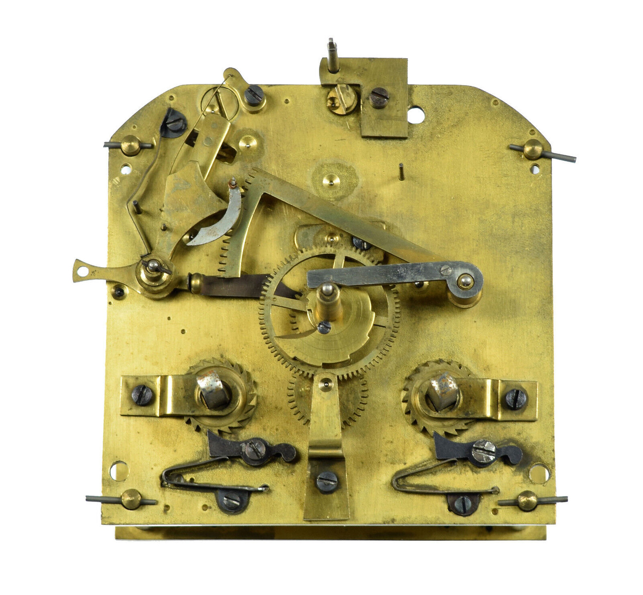

И ещё о спасённых из хлама часиках.
Очень редкий механизм боя.
Выкладываю фото, возможно кому-то пригодится при ремонте.

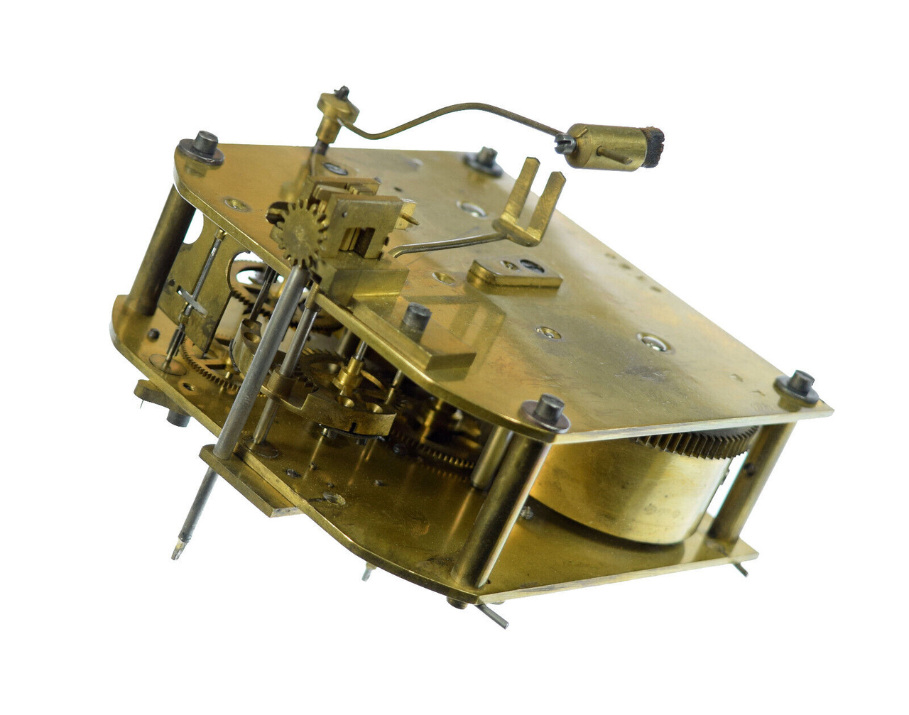

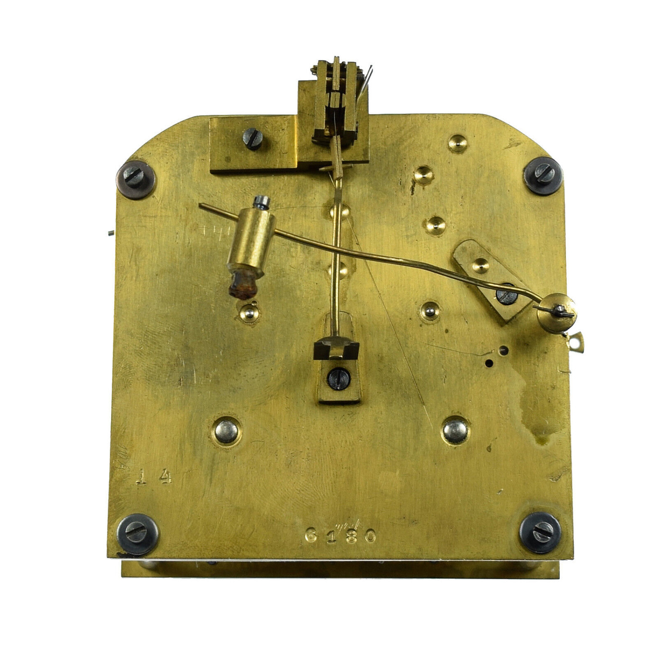

Добавлю. Самостоятельно не догадалась бы что Mauthe))
Уникальность механизма (для меня) маркировка 14 (см), обычно короткие маятники у FMS были 16.

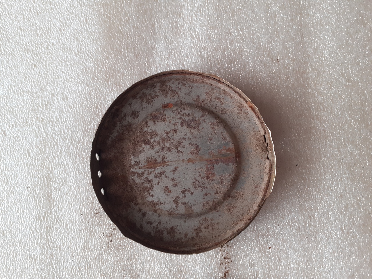

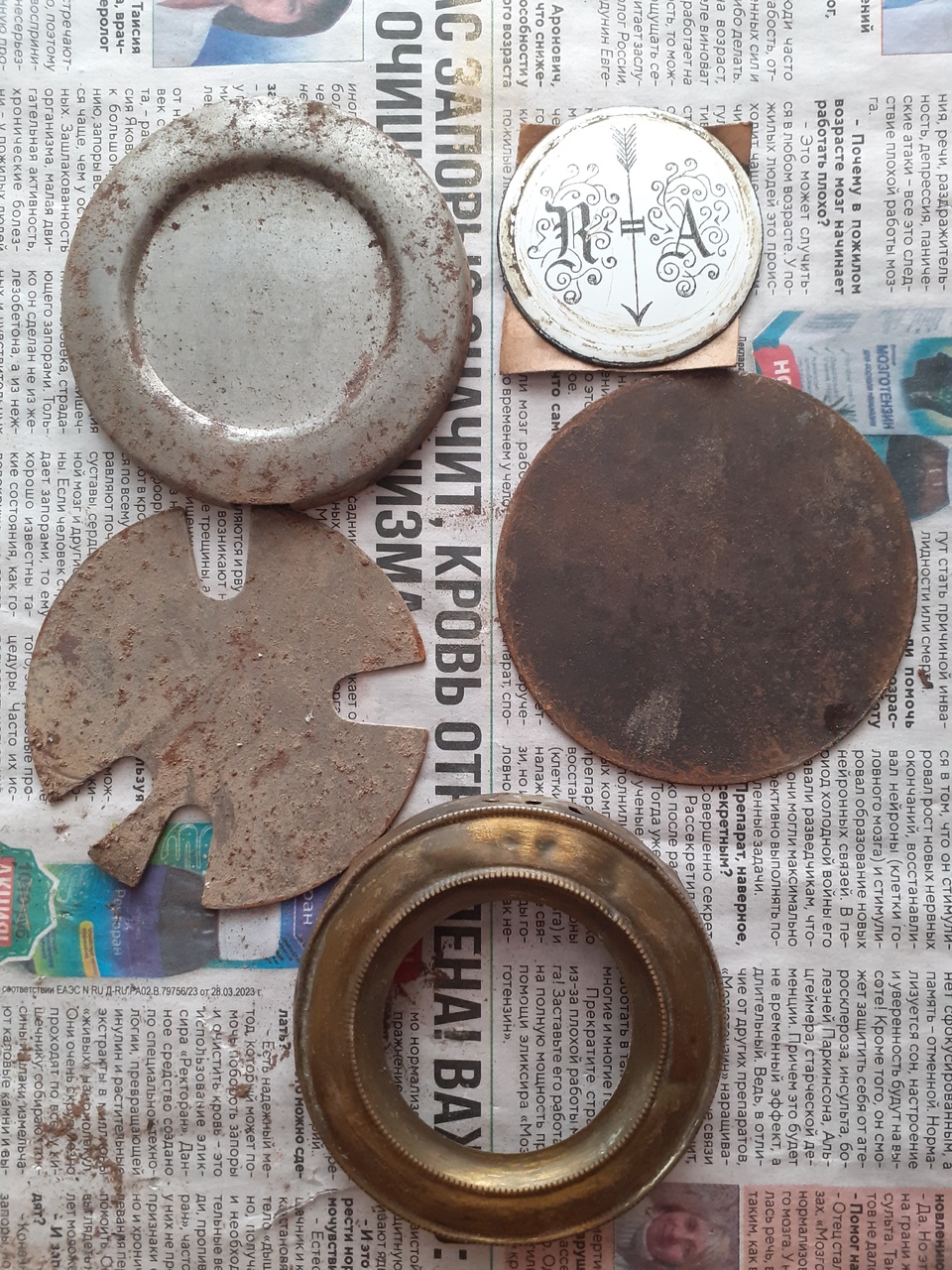

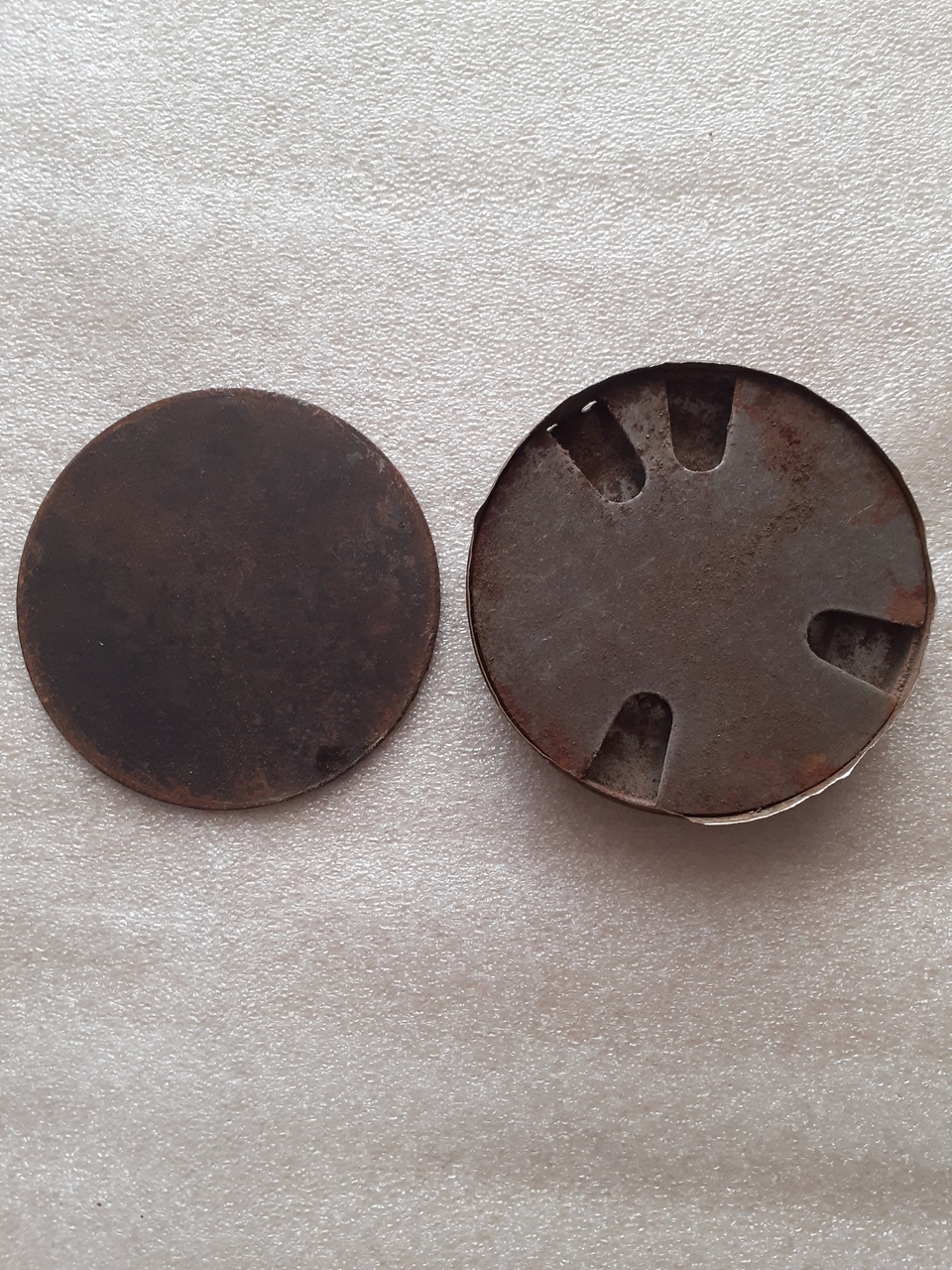

Дня доброго, с праздником!
В качестве наглядного пособия, выставляю линзу маятника диаметром 80мм. Маутёнка ( Мauthe)
С ув., Вадим.

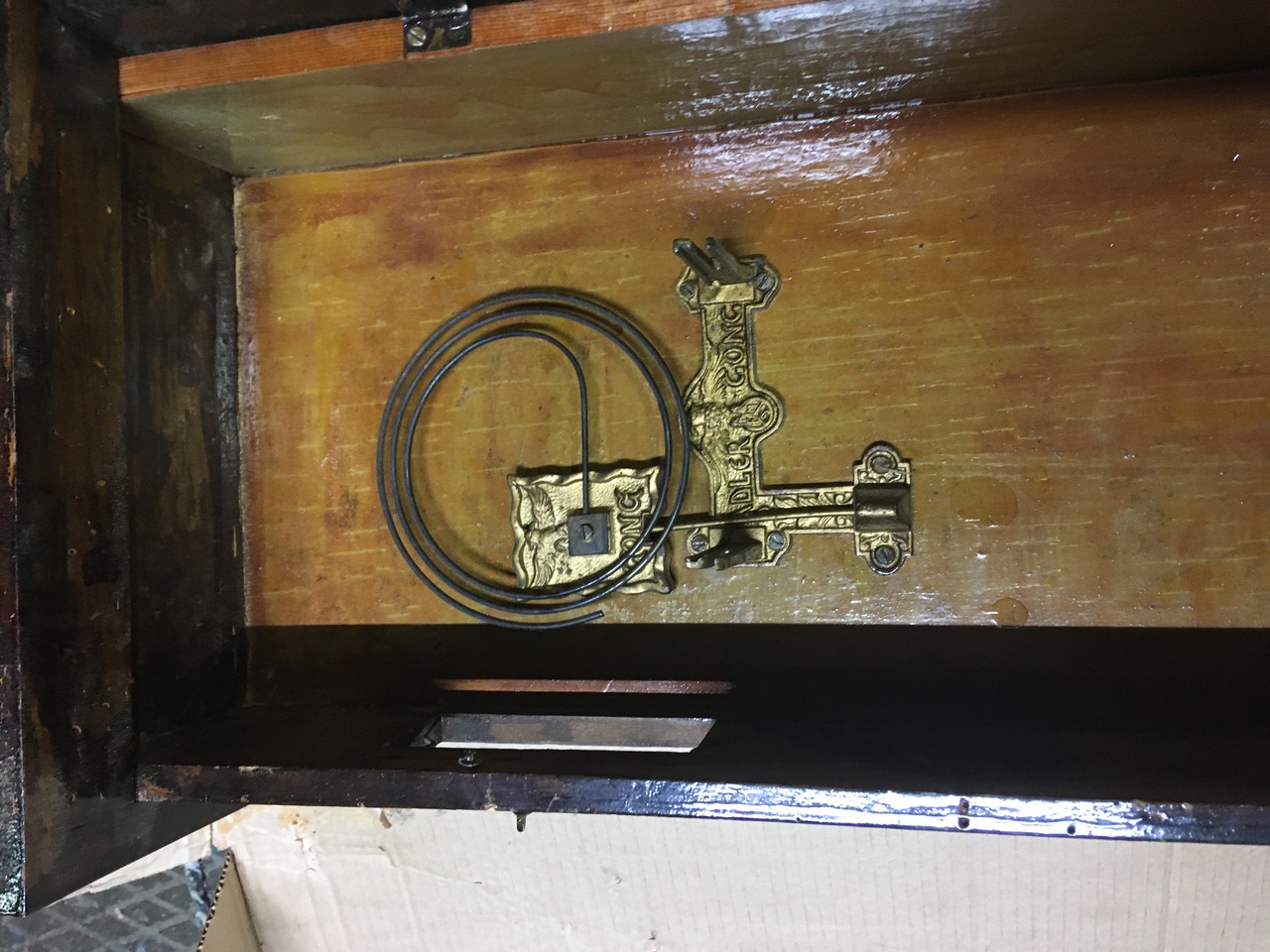

Сообщение от TatynaS Посмотреть сообщение
Вложение 3674097 Вложение 3674098 Вложение 3674099 Вложение 3674100 Вложение 3674101
С уважением, Татьяна
Татьяна, разве что вот этот элемент "фамильный". А так, наверное, это от каких-то каминных часов австрийского филиала...

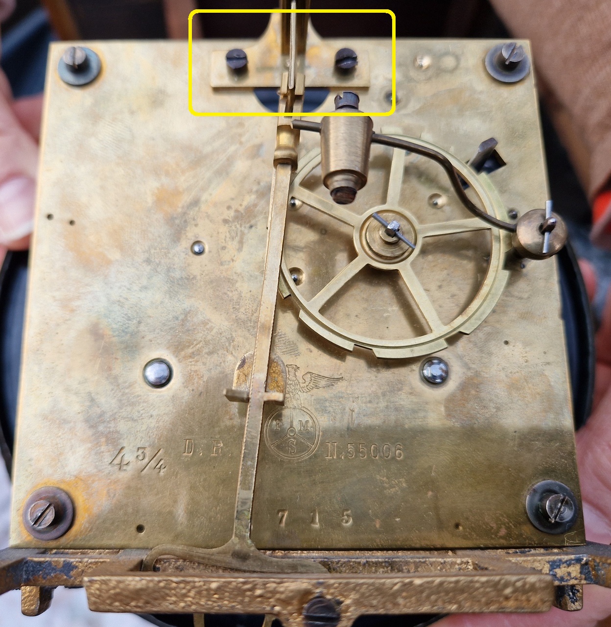

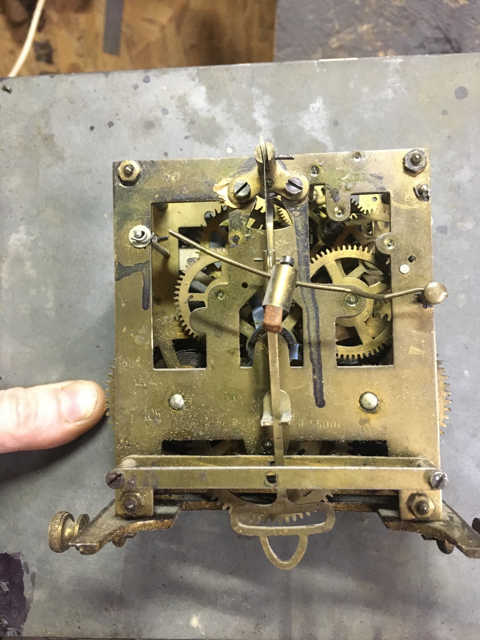

Здравствуйте! Уважаемые форумчане, прошу помощи в датировке данных часов. Если я правильно разглядел птичку, то они должны относится к периоду 1920-24 г.г. В имеющихся на форуме каталогах таких не нашёл. И ещё не совсем по теме данного раздела: корпус сильно покусан жуками из-за чего предыдущий владелец заменил заднюю и правую боковую стенки, интересует из чего была задняя стенка на данных часах: фанера или дерево. Если дерево то какое, сосна ель или ещё что-то. И есть ли смысл сохранять родную стенку или лучше сделать новодельную.
