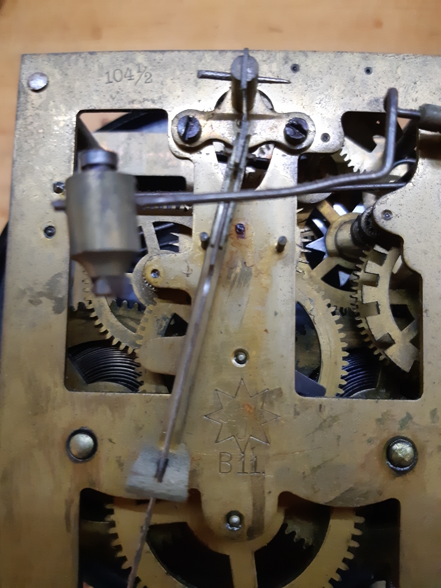

Сообщение от Mikhail63 Посмотреть сообщение
Здравствуйте. Приобрёл часы без корпуса, задняя стенка сохранилась, что хорошо, можно снять размеру. Прошу помочь в определении года выпуска и чертёж, эскиз корпуса очень необходим для восстановления. Заранее спасибо.
Вложение 3442543
Вложение 3442544
Вложение 3442545
Купите корпус, есть они на торговых площадках, дешевле выйдет.

Сообщение от arhistratig Посмотреть сообщение
Купите корпус
Совет достойный! Вопрос был про другое и да, выйдет задаром.
Да, хороший совет. По крайней мере не будет новодела. Восстанавливают имеющийся корпус, утраченные элементы и т.д. А у вас его вообще нет. В вашем случае не восстановление а изготовление нового корпуса будет.
Если будете всё таки делать новый зайдите в эту тему ищите каталоги Юнгханс выбирайте понравившийся корпус и делайте.
Вам ещё стрелки оригинальные нужно искать, те что стоят не от этих часов.
Про стрелки, спасибо!
А помочь в определении года выпуска ни кто не сможет? Тема вроде подходящая или ткните носом где посмотреть, если не трудно. Спасибо.
Михаил, добрый день!
На Вашем механизме есть литеры B11, это означает 2-ая половина 1911 года. Цифры 104 означают количество полуколебаний за минуту.
Соответственно, надо подыскивать корпус с длиной маятника 42 см (подвес включается в эти 42 см).
Подходящий корпус можно найти в теме http://forum.watch.ru/showthread.php...ns#post4517885

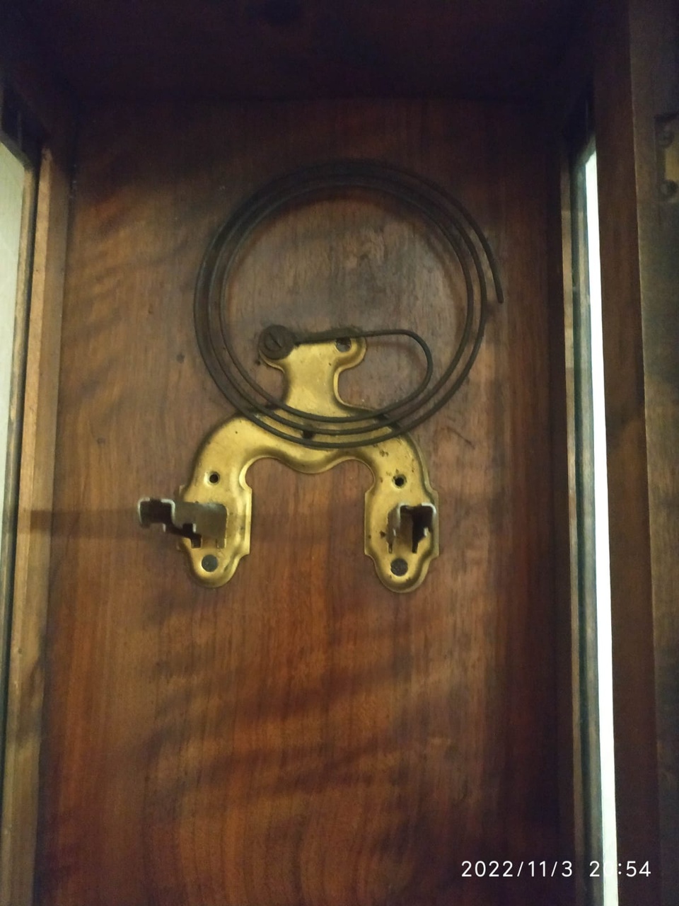

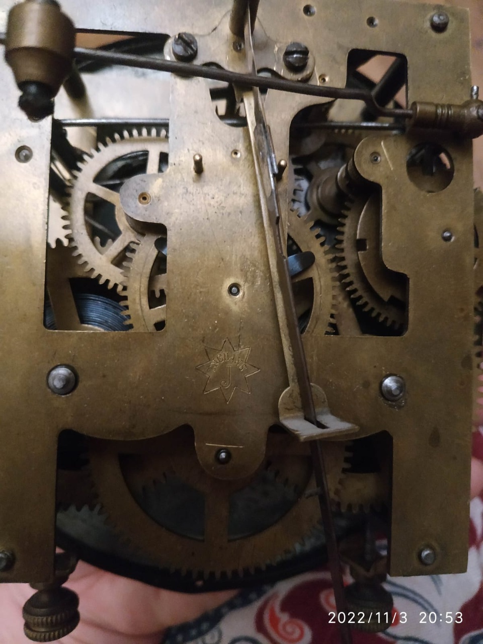

Ещё просьба, пожалуйста. Пытаюсь помочь друзьям в определении года выпуска. Часы куплены прапрадедом после переезда в Москву в 1910 году. На механизме кроме клейма никаких цифр нет. Такое могло быть?
Добрый день!
С 1905-ого года на механизмах ставился год + полугодие (литеры A или B).
Возможно этот механизм "завис" где-то на несколько лет перед продажей.

Ну видимо, часы были куплены не новыми. Подскажите как в таком случае год выпуска определить?
