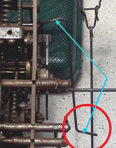

Желательно, чтобы отмеченные стрелками участки рычага коромысла были перпендикулярны подвесу маятника.
Название: Рычаг коромысла.jpg
С уважением, А.Малышев
это первая попавшаяся картинка с интернета
в моей кукушке все ровно
