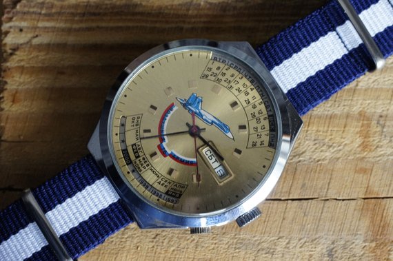

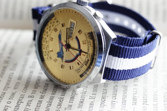

Добрый день, прошу подсказать по оригинальности, а так же предварительно оценить вот эти часы, просят за них 120 USD. Спасибо!

Всяко 120 долларов перебор. А академия вполне могла заказать наклейку на цифер. Правда золотистый цифер в белом корпусе - на котлету похоже.

Просить они могут сколько угодно. Но красная цена им 30$. И да, цифер вроде бы должен быть белым.

16 армия в Германии стояла, а потом в Подмосковье. Так что часы могла позволить заказать.
