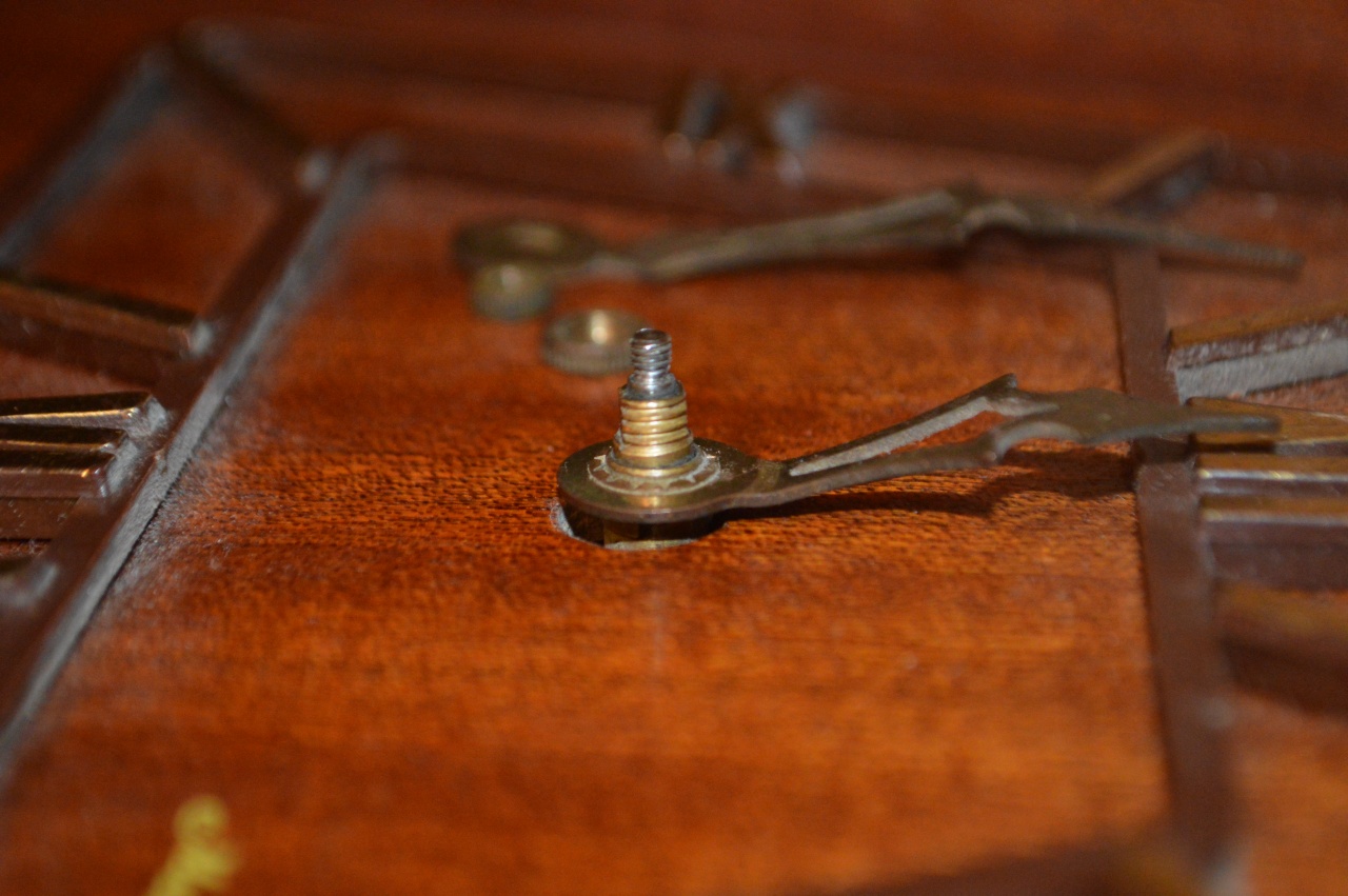

Друзья, достались мне часы Маяк с кукушкой треугольные. Загорелся их восстановить, первым делом хочу разобрать, отделить механизм от корпуса, помыть, почистить, смазать. Но сразу же столкнулся с проблемой, чтобы вытащить механизм я так понимаю надо снять стрелки, минутная снялась легко, открутив 2 гайки. А вот часовая не вытягивается при среднем усилии. Нажмите на изображение для увеличения
ID:	1224052 Подскажите, что делаю не так?

Пассатижами её! Да с проворотцем! =)

Спасибо, получилось Опасался повредить прикладывая усилие.

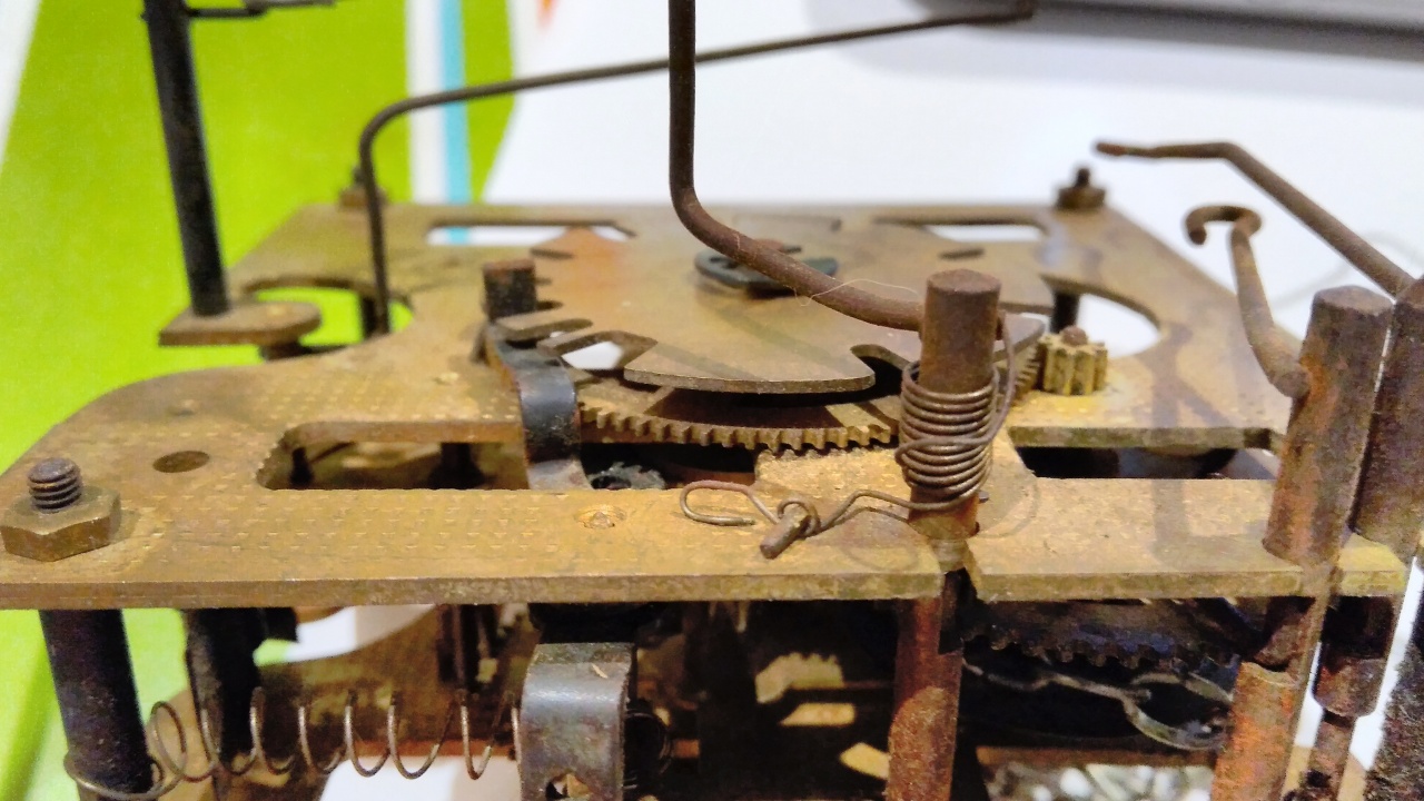

Всем добрый день!
Достались часы Маяк с кукушкой. Фанерный корпус, пластиковый циферблат. Немножко убитые жизнью - похоже, долго они где-то в сыром месте лежали.

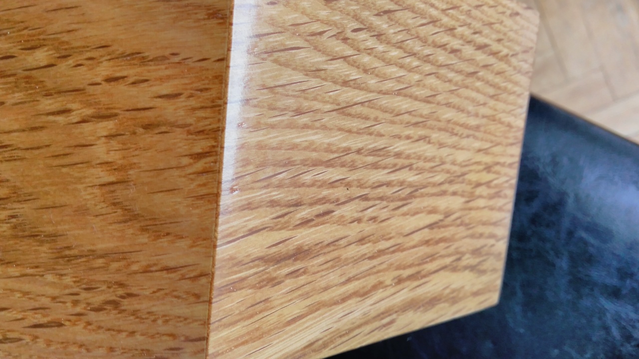

Разобрал, корпус зачистил, дубом зашпонировал -
он был в какой-то поносный цвет с завода покрашен.
Механизм без разборки для начала замочил в керосине, чтобы ржавчина чуть отошла, потом разобрал, фотографируя, и чистил уже более основательно.
В процессе сборки столкнулся с парой вопросов, без подсказки не обойдусь.
фото при разборке привода от цепного барабана к стрелкам
на оси барабана пружина лепестковая, которая как бы должна поджимать вексельное колесо, причем с таким усилием, чтобы при вращении цепного барабана вексельное колесо вращалось и передавало вращение дальше.
Пружину я не гнул, не грел.
Однако - при сборке оказалось, то или она прослаблена или под ней (между ней и платиной) должна быть какая-то шайба.
Вот фото моей сборки - все ли в этом узле на месте?
Сейчас при вращении цепного барабана вексельное колесо пробуксовывает и передачи на минутно-часовые колеса не происходит. Как с этим бороться?
