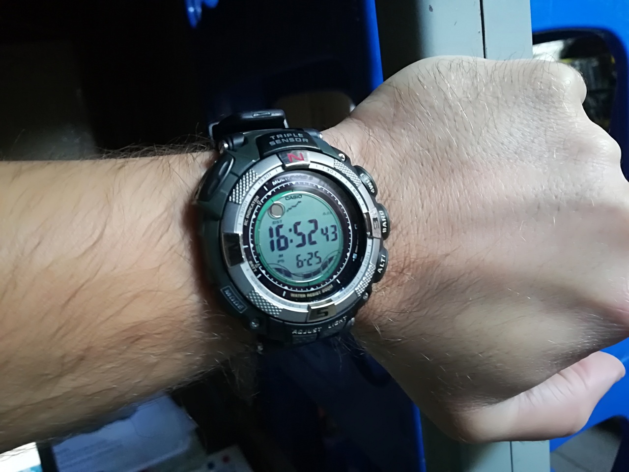

Старый 25.06.2018, 16:55
Mike29 Mike29 вне форума
Регистрация: 19.09.2012
Адрес: Украина Киев
Сообщений: 582
Сказал(а) спасибо: 2,217
Поблагодарили 2,885 раз(а) в 422 сообщениях
Следопыты.
