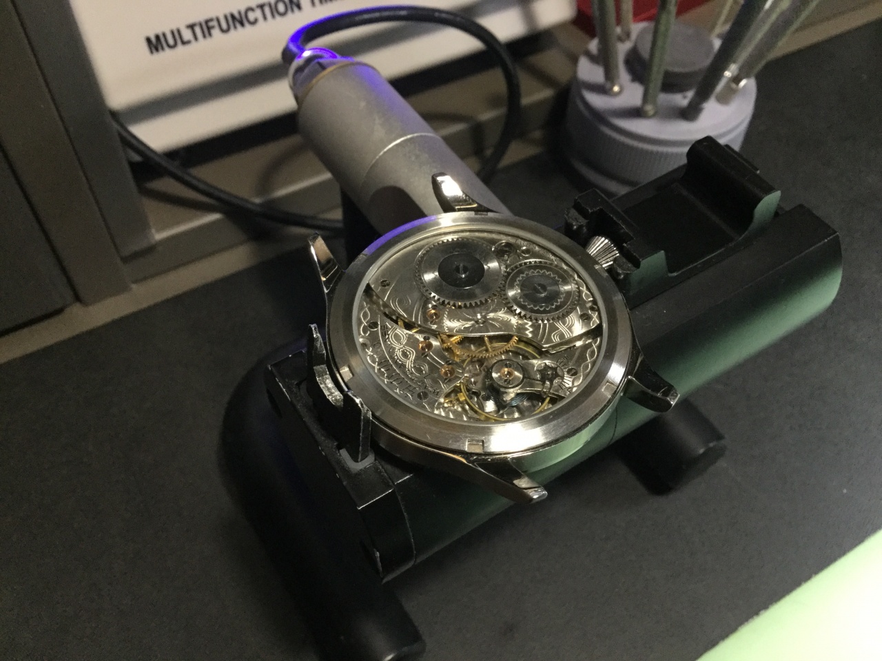

Доброго времени суток всем!
Waltham colonial 12s
Очень маленькая амплитуда, ось поменял, баланс колеблется более 100 раз...
Подозрение на копьё вилки, т. к. После замены оси чуть отогнул копьё и амплитуда стала 250 градусов, но случался заскок.
Вернул обратно - баланс еле шевелится.
Копьё загнуто вверх. Ролик одинарный.
Что сделать в первую очередь?

Как начало, нужно повернуть баланс в одну сторону, примерно на 90 гр., и держать его так. В таком состоянии нужно пинцетом схватить хвост вилки и проверить зазор между копья и ролика. Вилка должна притягиваться к ограничительный шифт и при попытки прижать ее к середине, она должна чуть передвинуться, пока копье не прикоснется к ролик. Но должен быть четкий зазор, который осигуряет свободное вращание баланса. Зазар должен быть и небольшим, чтобы было невозможно уидти на плоскость импульса и чтобы вилка надеждно удерживалась на ту сторону. Затем все нужно повторить, повернув баланс на другую сторону. Зазоры должны не отличаться значительно.
Может оказаться, что один из зазоров маленький, а другой - большой. Тогда возможно копье погнутое или ограничительные щифты установлены неправильно. Придется какие-то из етих деталей исправить или изогнуть или установить по другому. После корекции положения щифтов может придется установить по-новому палеты, или если хвост вилки немножко изогнут в одну сторону - исправить его...
Может тоже оказаться, что притяжка недостаточно держит вилку к щифтам и поетому копье касается к ролик. Если так и геометрия вилки не нарушенная, причина скорее всего - износ зубьев анкерного колеса. Такое часто бывает в старых часов с латунным анкерным колесом. Возможно внимательно исправить плоскости покоя шлифованием тоньким плоским инструментом, чтобы получился правильный угол покоя. Но ето не для начинающих, нужен некоторый опыт.

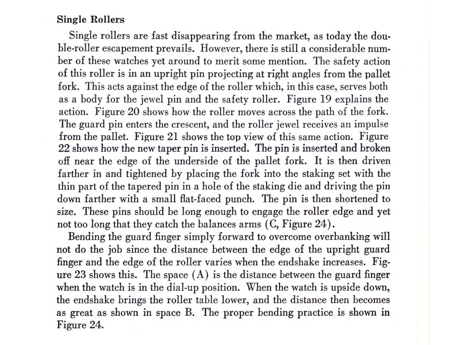

Добрый вечер!
Вот, почитайте, может помочь разрешить проблем одиночного ролика.
Невозможно помочь, часовое дело ищет немало чтения, достаточно чтобы зрение потерять.
С уважением, Душан

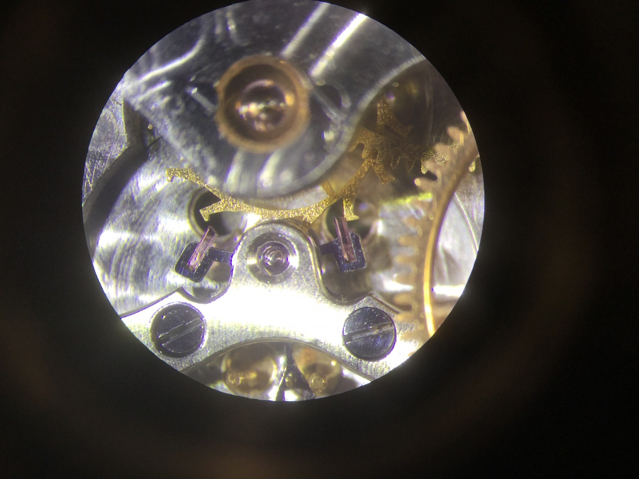

Снял ангренаж. Баланс с вилкой вместе совершают не менее 40 колебаний.
Если бы копьё задевало- был бы останов. Если б слишком большой зазор-заскок.
Собрал, ход был нормальным, но через 2минуты плавно амплитуда упала до нуля. Запустил заново грушей, идут уже 5 минут устойчиво. Выработка???
А может быть пружина уже подустала, ведь часам более 100 лет..
Как ее проверить?

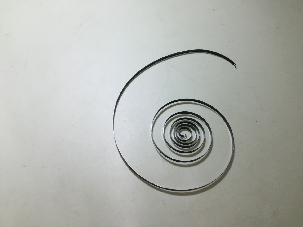

Вот такая она здесь (см. фото)
Душан, я не могу найти тот PDF файл с Waltham Model 1894 grade 21 детали и коды, он на работе на ноутбуке, я хотел пружину все таки заказать.
Это моя пружина? eBay link
