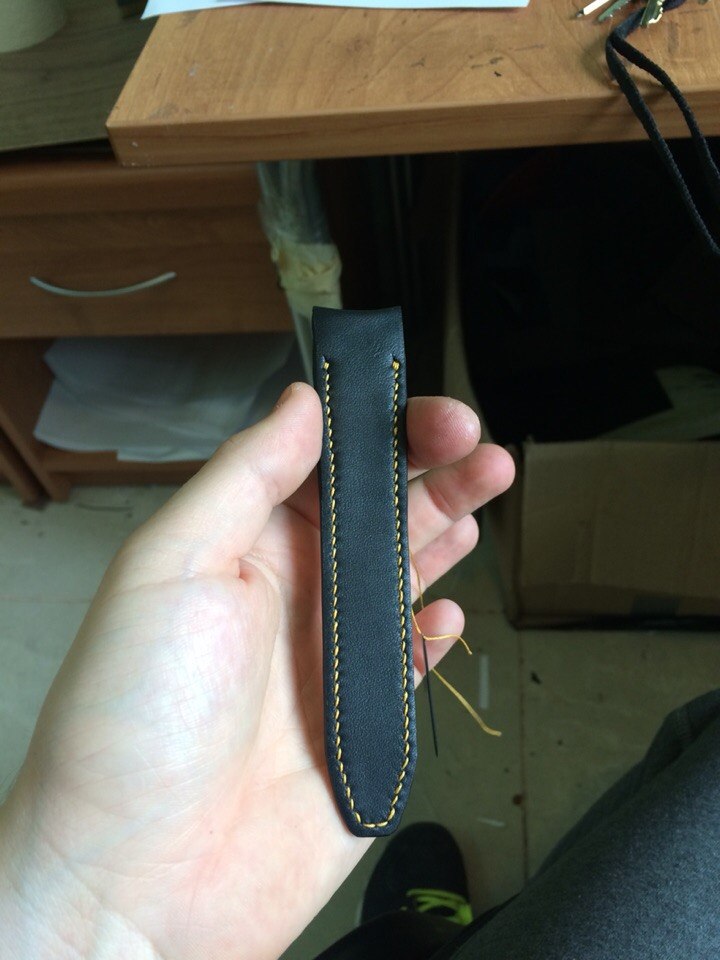

Всем привет !

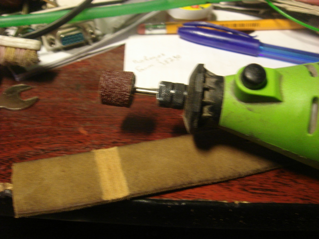

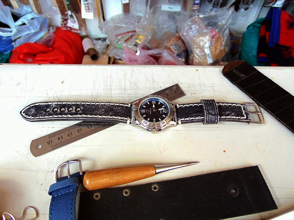

всем привет. человек отдал мне старый брючный ремень, кожа, мягкая, трещин и заломов нет. Толщина 3,4 мм .Если делать из него ремешок то можно не складывать вдвойне ? а то 7 мм это уже слишком То что прошивать у пряжки и около ушков ( на склейке сгиба ) это само собой, а надо ли шить по длине ? Вроде красиво будет, но и работы прибавится. Попробовал в местах сгиба и склейки не срезать ножом кожу, а стачивать с помощью наждачной насадки на бормашинку. Так можно ?

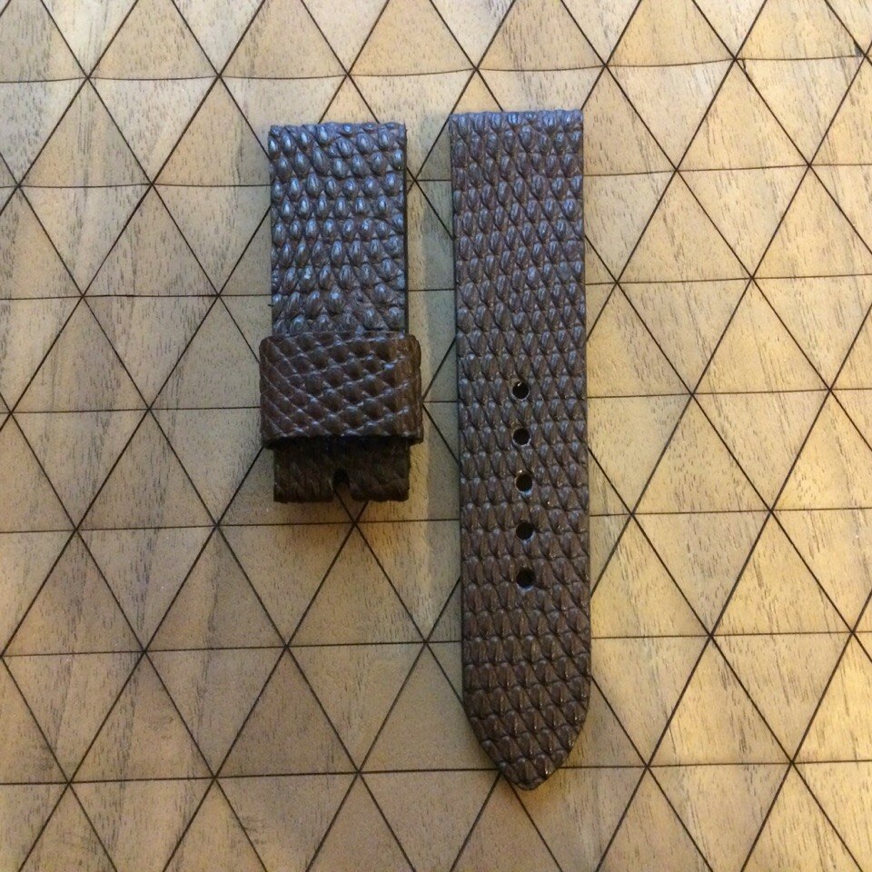

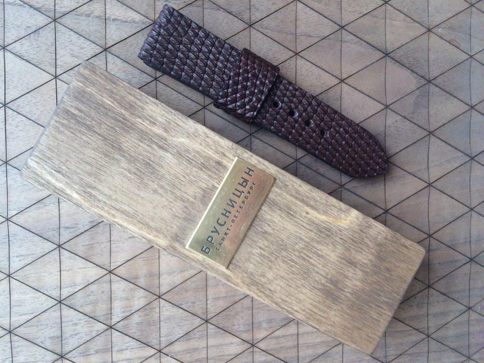

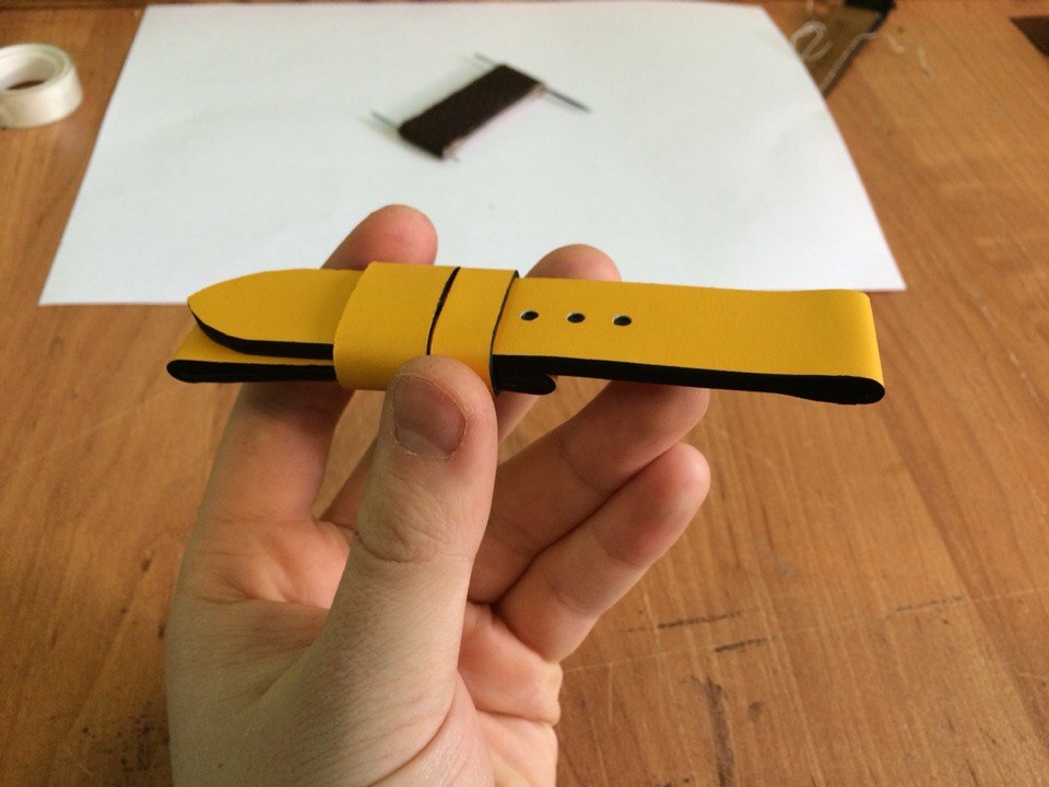

Давненько не появлялся
Совсем давно не заглядывал сюда.
Часть из последнего..)

Сообщение от 1yVlad Посмотреть сообщение
...Так можно ?
Да. Тоже так делаю иногда.

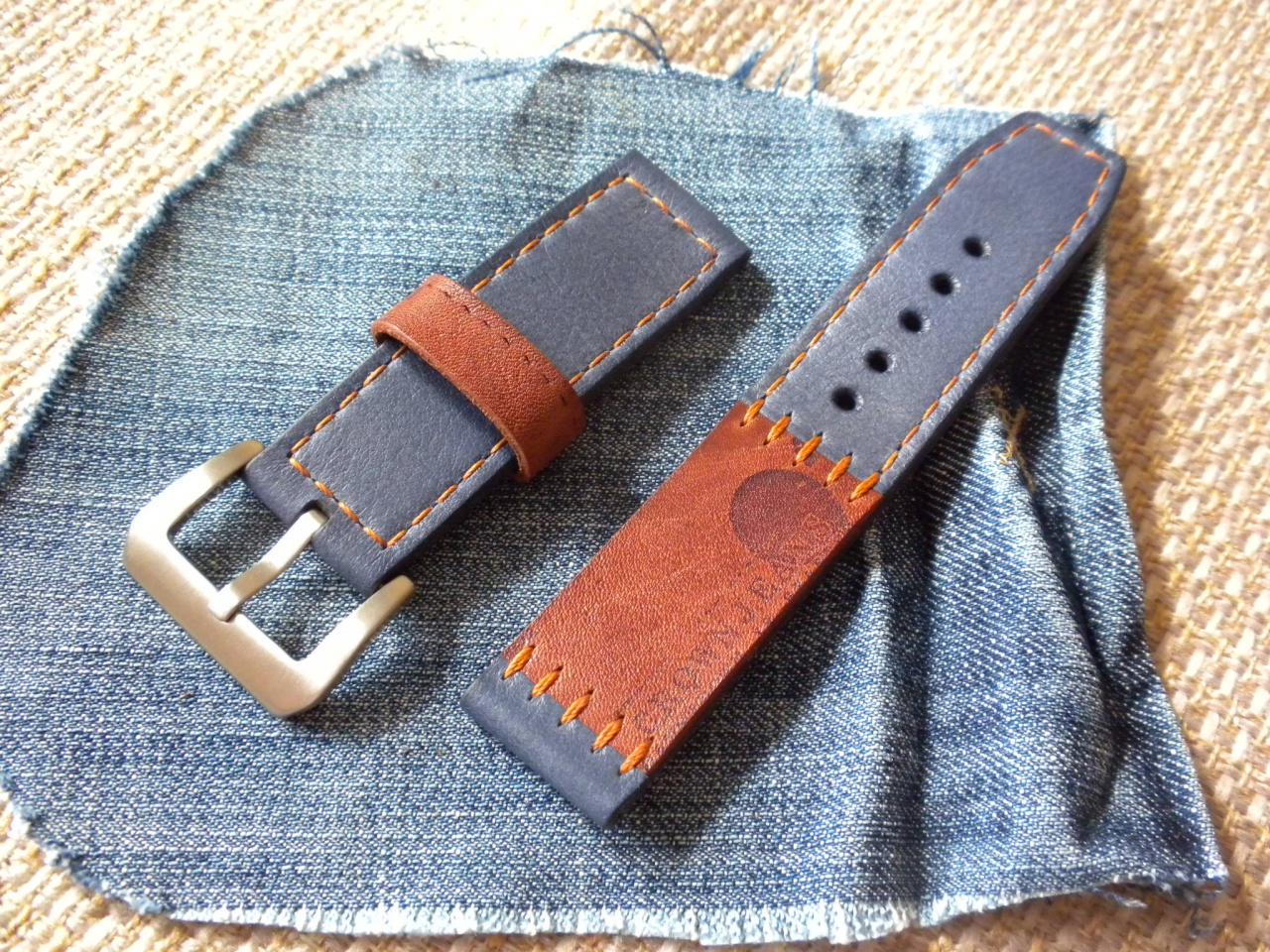

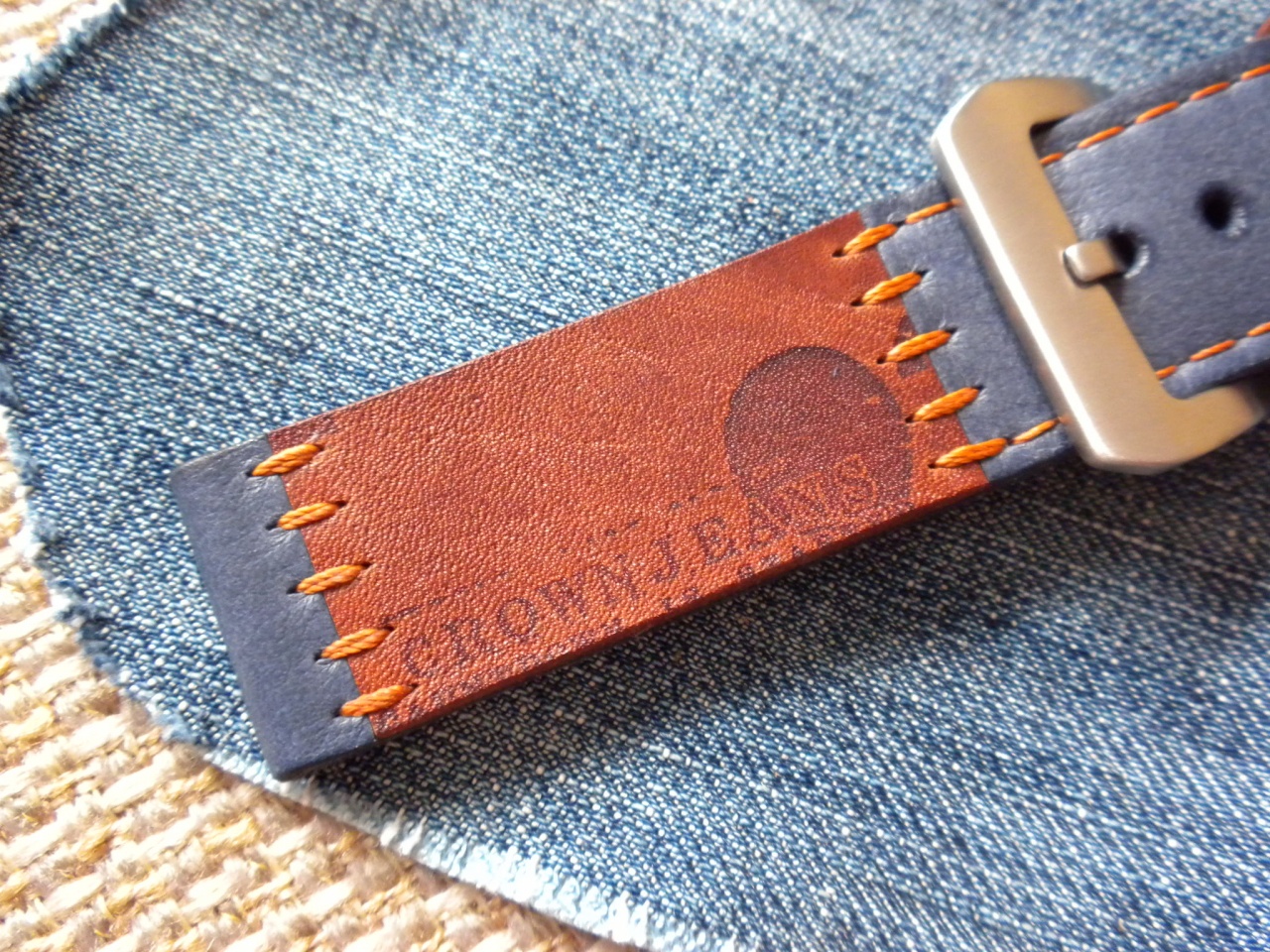

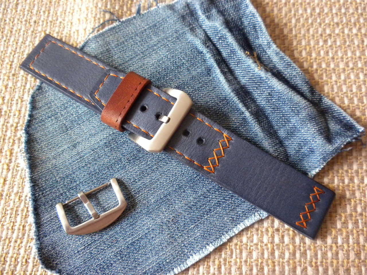

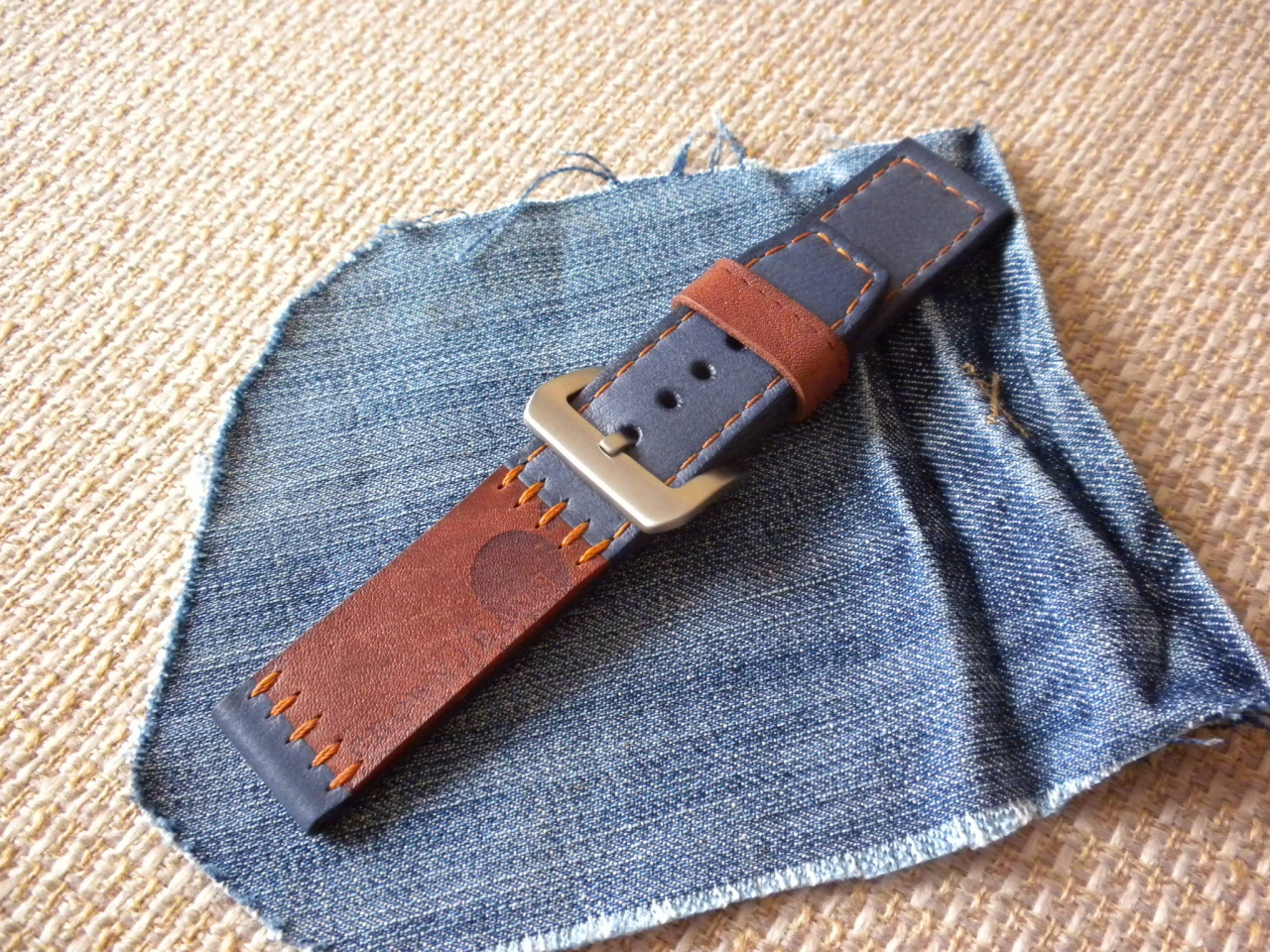

Попался мне под руки кусок кожи текстурой и цветом чем то похожий на джинсы, было решено сделать ремешок т.к на его только и хватило. Для поддержания темы решил украсить вставкой из кожаной "лейбл" из старых джинс. Оценивать вам
Да кстати его можно носить на обе стороны и того можно иметь два ремешка

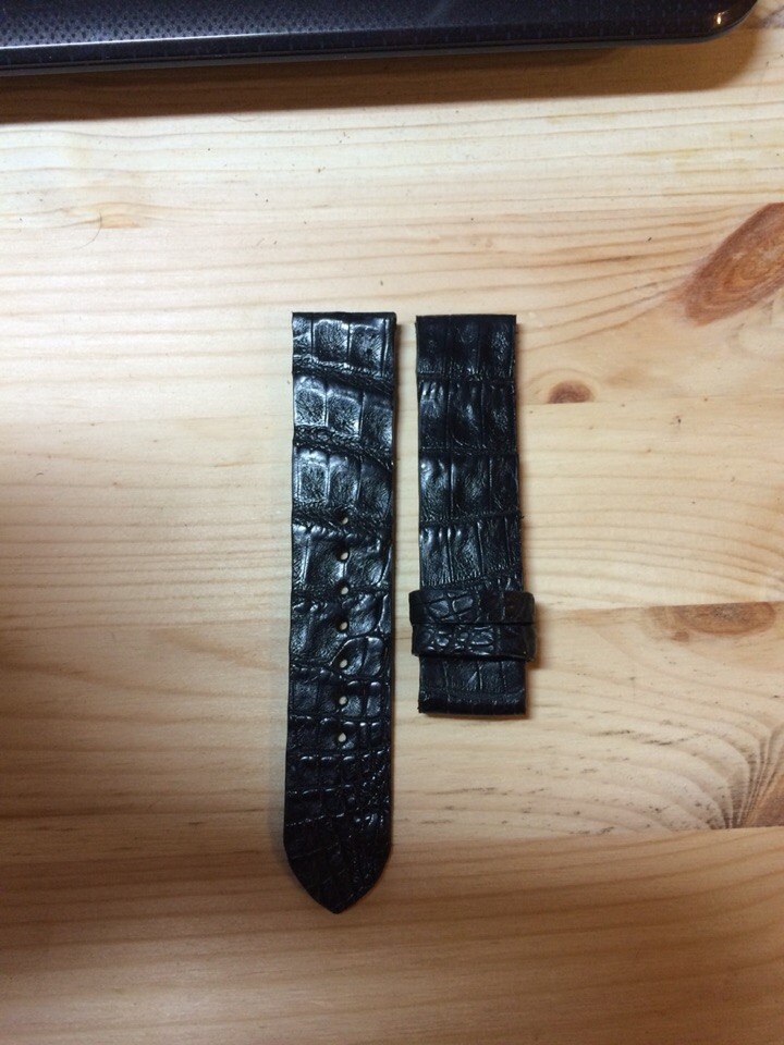

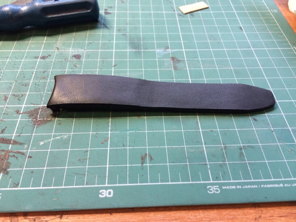

Закончена раброта над новым ремешком для часов CORUM.
Сложность в изготовлении была связана с нестандартным креплением к часам. Для этого из дерева (по образцу) были изготовлены элементы, которые в ходе работ были затянуты кожей. В связи с перепадом толщины ремешка, в качестве основного материала, была взята кожа растительного дубления толщиной в 5 мм! Внутренняя сторона кожи выполнена из кожаного конского подклада. Покраска и шитье в ручную. Финишное покрытие изделия водоотталкивающим средством на основе акрила. Было принято решение ставить "застежку-бабочку". Это продлит срок службы ремешка, избавит от лишних повреждений во время пользования.

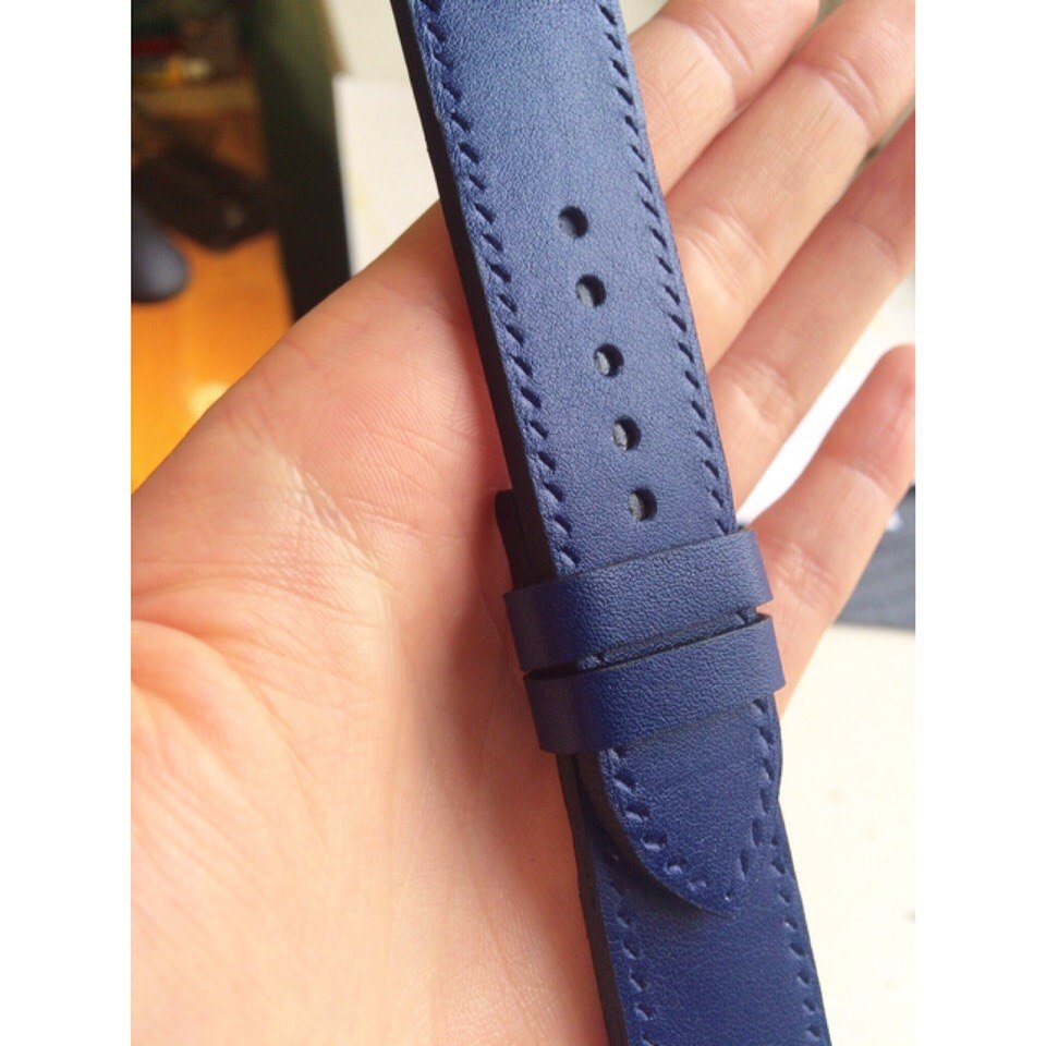

Коллеги, подскажите... На ремешке низ - типа замша, верх - типа пленки. Смущает (на других ремешках тоже встречал пару раз) - белая вставка по середине слоев. Это какая-то многослойная система - на основную кожу наклеивается другой пленочный слой и, вследствие чего не прокрашивается средний слой или все обстоит как-то иначе?
