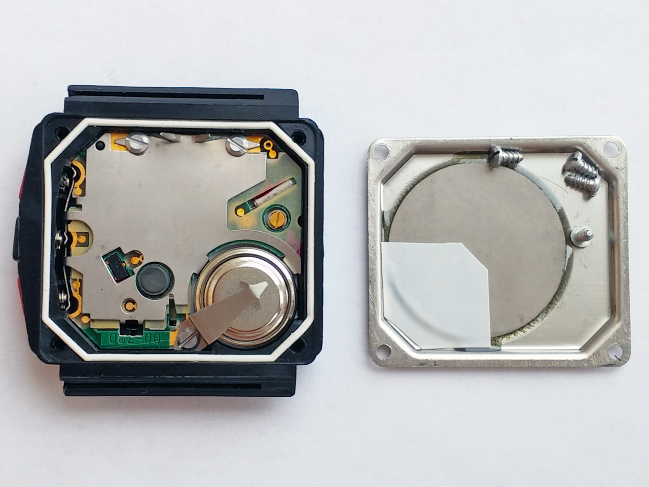

Контакт на пьезоэлемент устанавливается в прямоугольное отверстие возле батарейки. Это отверстие не имеет металлизации. Конструкция другая. Когда контакт установили, необходимо, что-бы он, как-бы провался во внутрь этого отверстия. Когда закрываем крышку, контакт поджимается пьезоэлементом крышки, а обратная часть контакта упирается в дорожку, которая расположена с нижней стороны платы.
И ещё, усики, которые расположены сверху металлической пластины, которая закрывает плату, должны быть выгнуты так, чтобы при закрытии крышки иметь с ней электрический контакт.
После замены батарейки и закрытия крышки, необходимо сделать "сброс", нажав одновременно верхнюю и нижнюю правые кнопки. Если плата исправна часы начнут отсчёт времени.
Если кто знает тип используемого в этой Электронике ЖКИ, или у кого ни будь есть лишний - сообщите.
