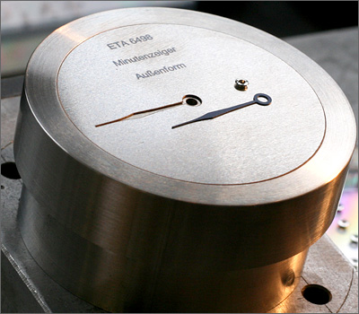

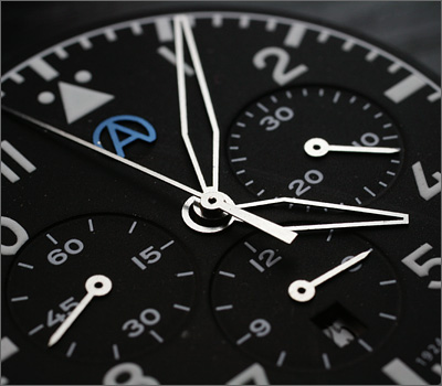

Возвращаясь к знакам: золото или углеродистая сталь, что тверже и прочней? Крнечно сталь, поэтому знаки рубят из золота...причем этот штамп в Свотч общий для Бреге и Бланпа. Настолько это дорогое удовольствие накладные знаки в особенночти качественные и тем паче полированые и вороненые.

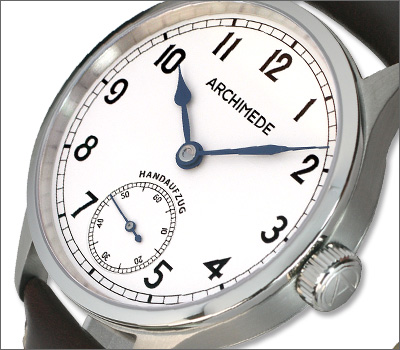

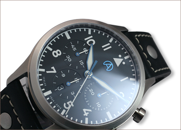

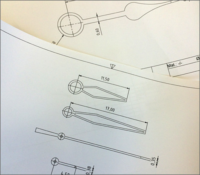

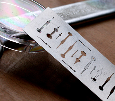

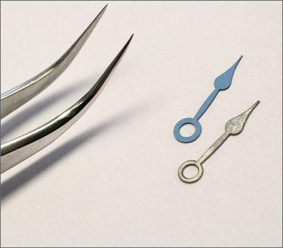

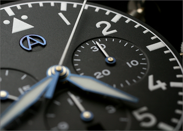

почему бы не вырезать накладные элементы лазером из стали, а затем термически засинить?
как, например, поступают со стрелками и логотипом компании:
http://www.ickler.de/en/steel-hands/

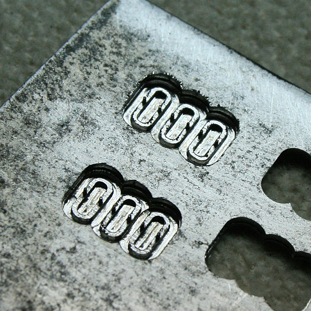

Стрелки у Бреге рубят штампом, каждую резать очень дорого в объемах и лазер не технологичен в плане последующей проблем с зачисткой жженых краев.
Знаки просто не вырезать т к у них есть "ножки", примерно 0,3 мм диаметром. Знак должен быть одной целиковой деталью с "ножками". На фото логотип скорее всего фрезерованый с ножками или он обречен вылететь при сильном хлопке в ладоши, да и стрелки лучше отфрезеровать а не жеч лазером т к очень "драная" поверхность после лазера да и жженый метал быстрей схватит коррозию.
Идеальные детали делаются или штампом (высококлассным) или ручной доводкой. Чем меньше необъективных проблем решается руками, тем выше качество деталей т е именно грамотно выстроеный тех процесс дает результат а не наличие супер технологий.
Вот что значит "ножки"

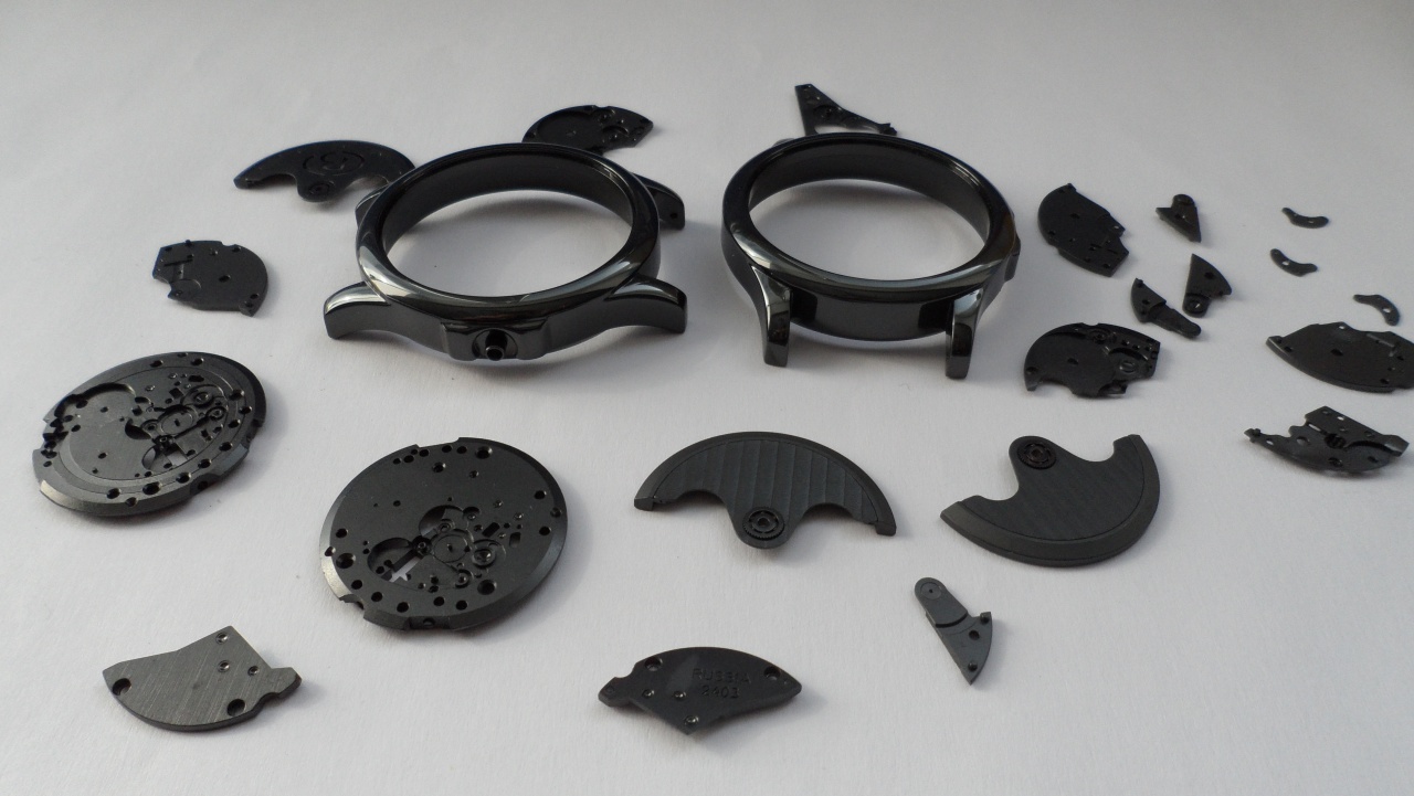

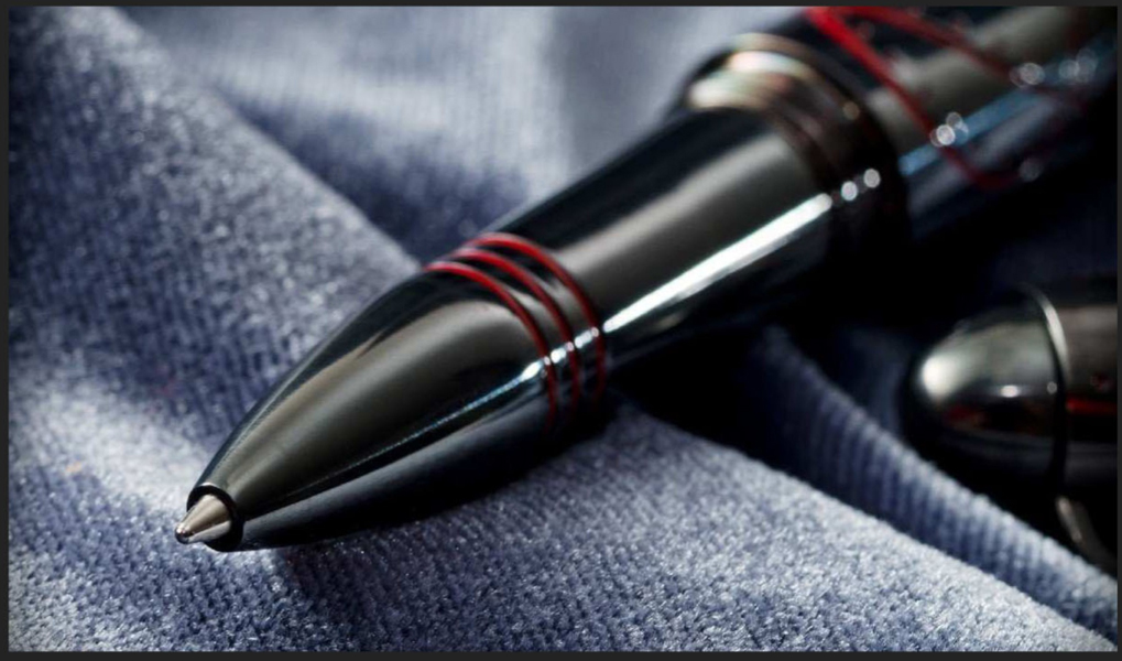

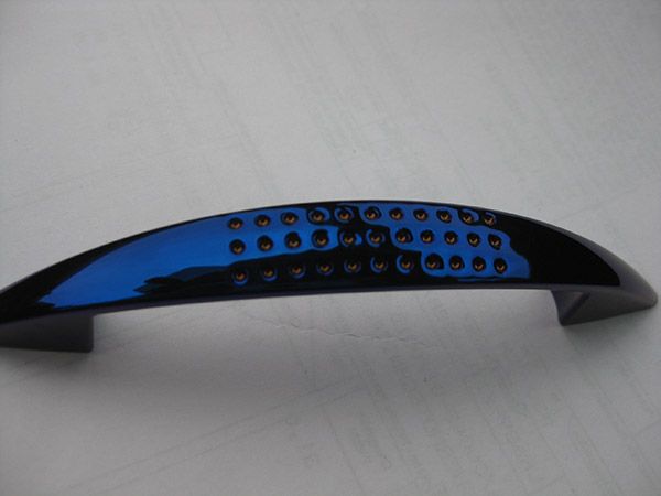

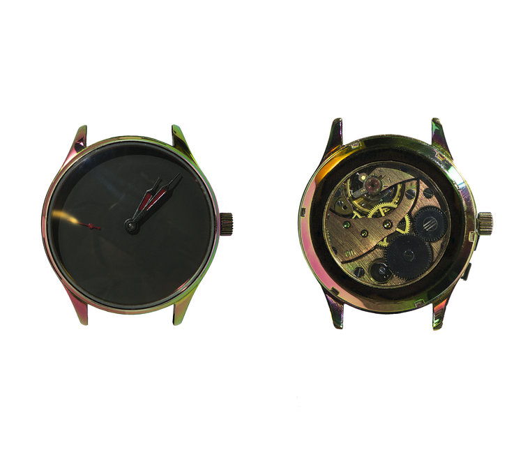

И вот такой вопрос: а почему бы не использовать вместо термического синения, иные методы нанесения покрытий, называемые в иностранной печати PVD и DLC?
Эти покрытия можно наносить на широкий спектр материалов. Цвет покрытий весьма разнообразен, можно получить практически любой оттенок.
При этом обеспечивается защита от коррозии, от воздействия УФ излучения, повышается износостойкость детали и прочее.
http://www.goodtool.ru/instrumentaln...iya_covers.htm
http://www.dlc.ru/oblasti-primeneniy...a-produktsiya/
http://www.vacuum-plants.ru/technology/decor
http://forum.guns.ru/forum_light_message/5/892957.html

Напылить на стрелки можно, но процент брака будет гиганский. Размер детали делает невозможным даже просто размещение-крепление массы мелких деталей. Сделать подвес для такой мелочи как знаки еще невероятней. Говорю наверняка т к знаю работу на установках вакуумного напыления со времен Чайки.
Еслиб было это выгодно, обязательно "пылили" бы.
Спросите у специалиста по такому покрытию: млжно ли напылить сотню маленьких винтов? Можно, скажет, но застрелишся.
Про "на коленках" перестаньте использовать это выражение, есть вещи кустарные т е сделаные непойми чем, непонятно как из "говна и веток" а есть ручной труд высочайшей квалификации. Не стоит мешать это в кучу обобщением "сделано на коленке". Англаж, кстати, требует целой кучи различных инструментов.

2 colibrica:
однако берутся и делают, причём, порой, в единичных экземплярах.
если же речь идёт о серийном производстве, то проблема с размещением детали внутри установки представляется надуманной.
https://pvd-dlc.ru/
http://www.vacuum-plants.ru/technology/almaz

и вот что ещё, у Вас весьма агрессивная манера ведения диалога, если не сказать больше.
не думали на счёт того, что это может не самым лучшим образом отразиться на имидже компании, которую Вы здесь представляете?
