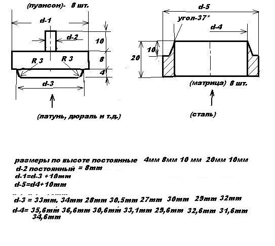

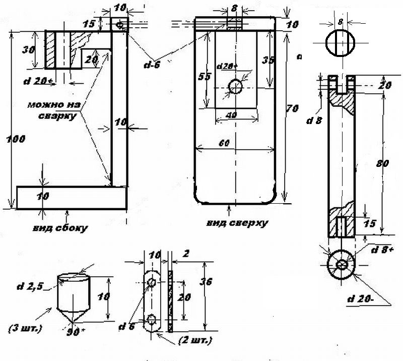

Сообщение от Александр Беляков Посмотреть сообщение
При небольших объемах работы иметь весь ассортимент стекол не рентабельно, да и заказывать по штукам долго и неохотно исполняется заказ.
Остались чертежи пресса, возможно кому либо пригодятся.
С уважением.
ПС Рукоятку (плечо) нетрудно изготовить самостоятельно.
Вложение 217662Вложение 217663
А какой конус делать на пуансонах? Меньший диаметр не указан на чертеже.Как понять,не имея образца стекла,если хочется сделать матрицы в запас?

Сообщение от nikname8 Посмотреть сообщение
37*

Сообщение от OddyRash Посмотреть сообщение
37*
Это угол заточки "ножа" матрицы для отрезания готового стекла.А меня интересует конус пуансона,который формирует закругление стекла.На чертеже указан радиус 3,но явно видно,что есть конус.Он просто какой-то минимальный,чтобы облегчить снятие стекла с пуансона? Или отличается для разных стекол?
Сам пуансон может быть хоть 80* Скругление D 2 мм.
