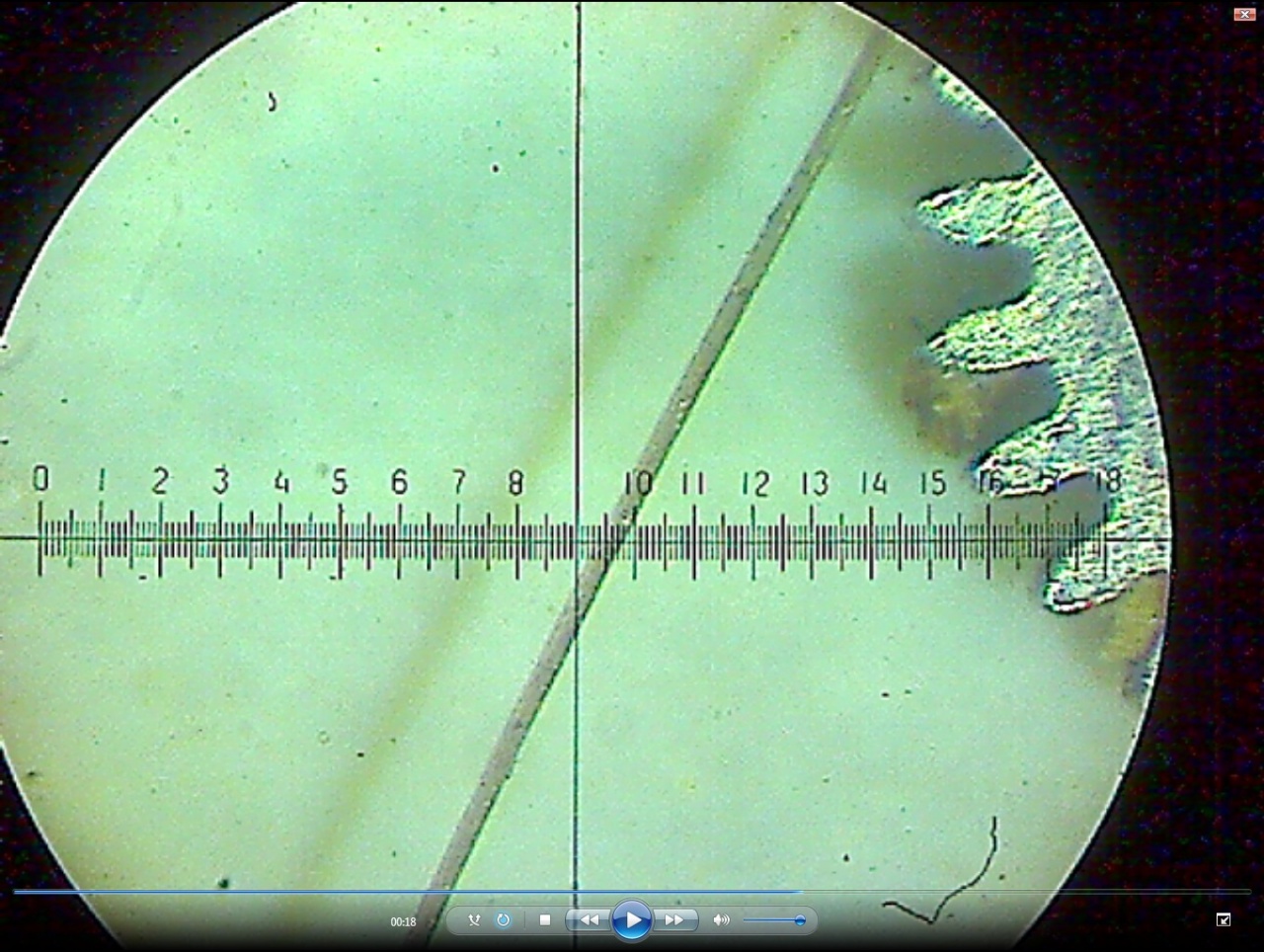

Вопрос к владельцам цыфровых микроскопов.
Как Вы оцениваете качество вот этого изображения:
http://www.youtube.com/watch?v=z1ZU3wevSug
С качеством как не снимке, пришлось ужать видео чтобы выложить на ютуб, в оригинале захват этого фрагмента занял около 700Мб.
На столике вексельное колесо от Чайки и человеческий волос 0,04мм.
Меня интересует на много ли это изображение уступает качеству USB микроскопов.
Уважаемый Душан, изображение Вашего микроскопа значительно лучше?
С уважением, Graf.
