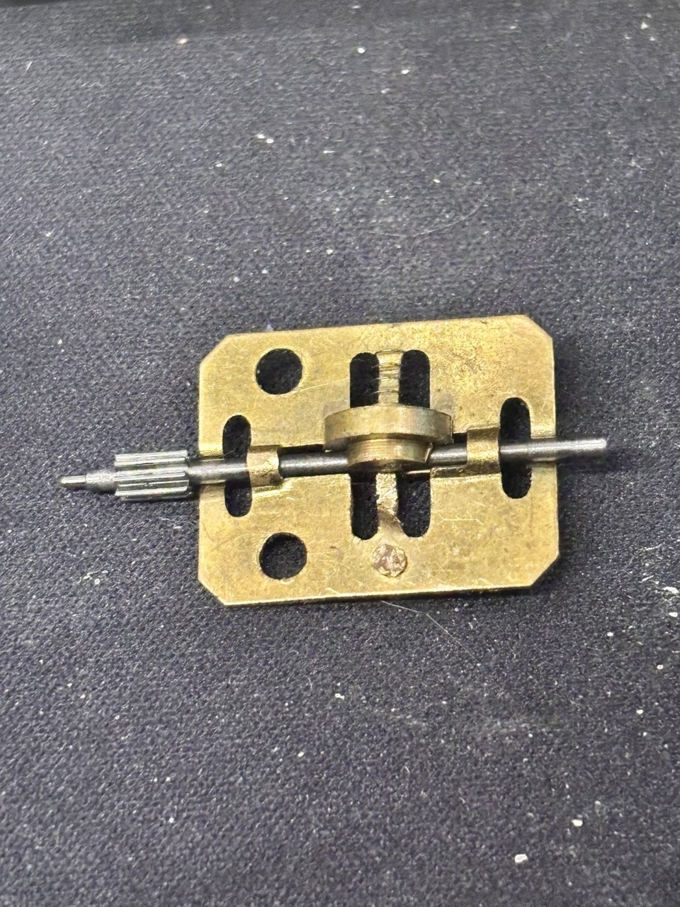

Кому-нибудь такой ветровичок что-нибудь напоминает?

Это оказался механизм с патентом фирмы E.Stahle. Очень необычная форма платин:
