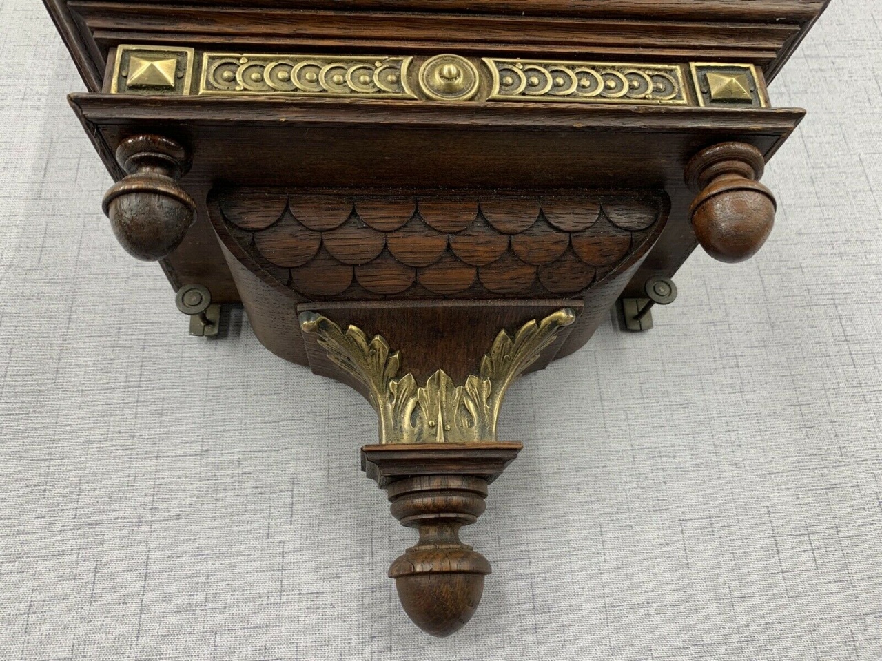

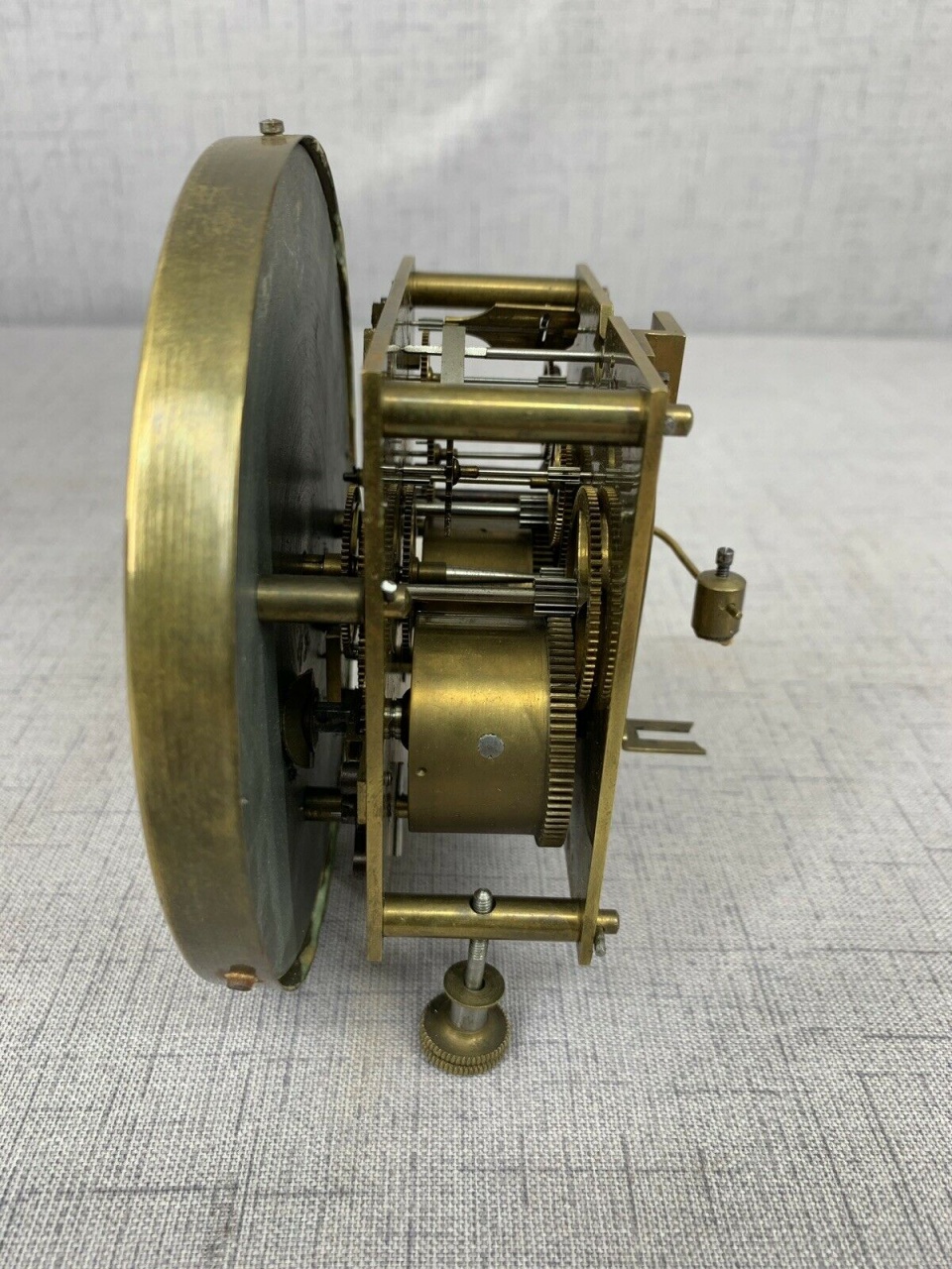

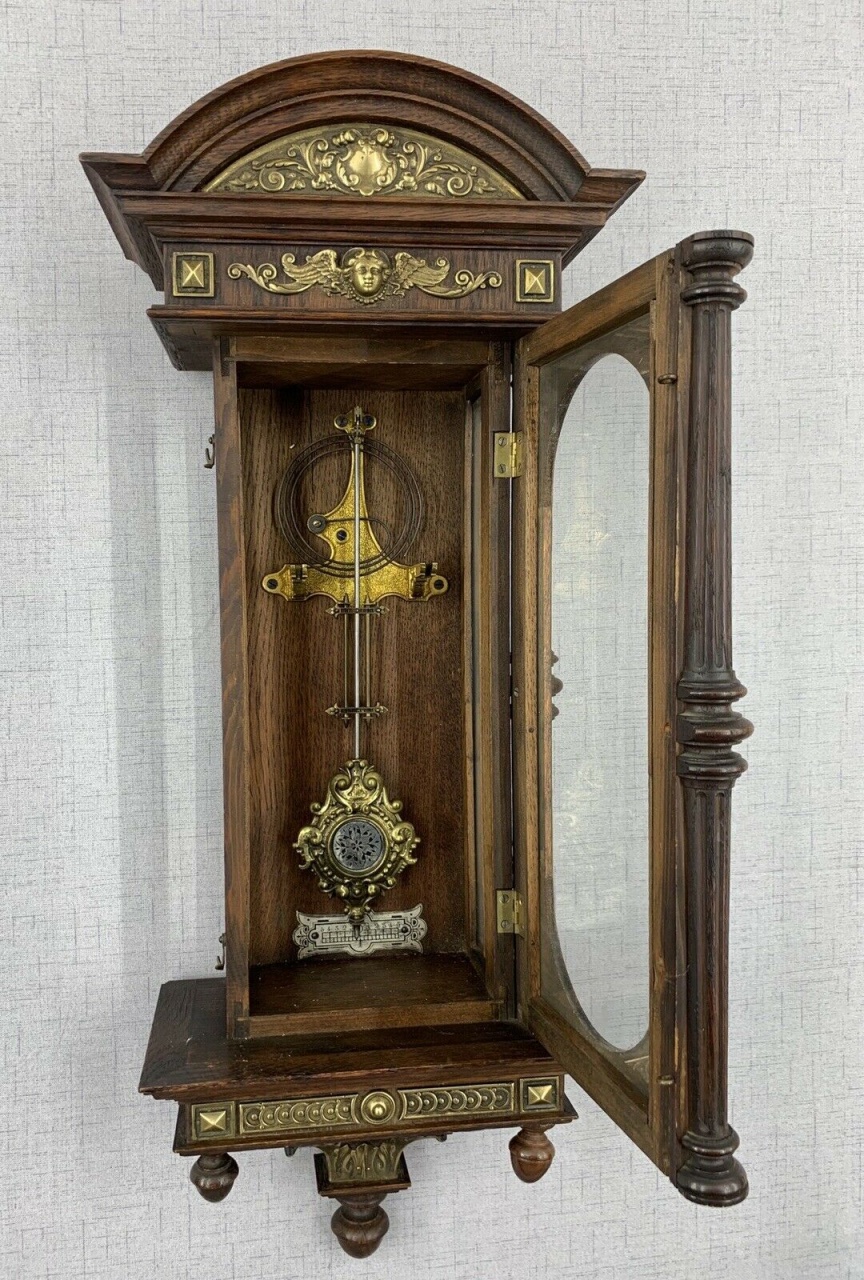

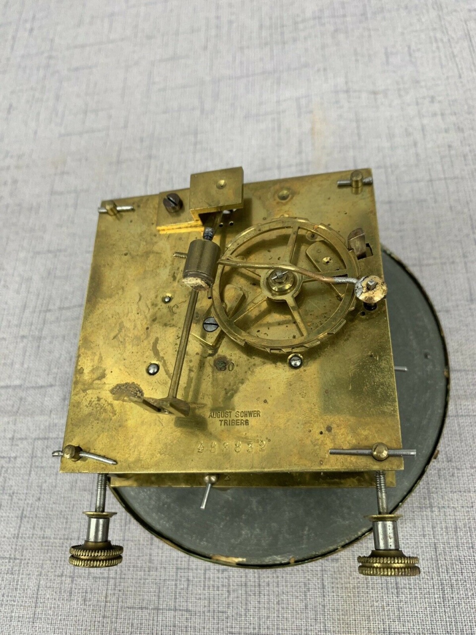

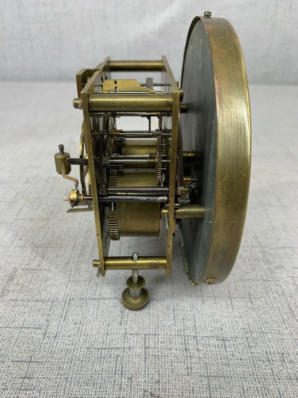

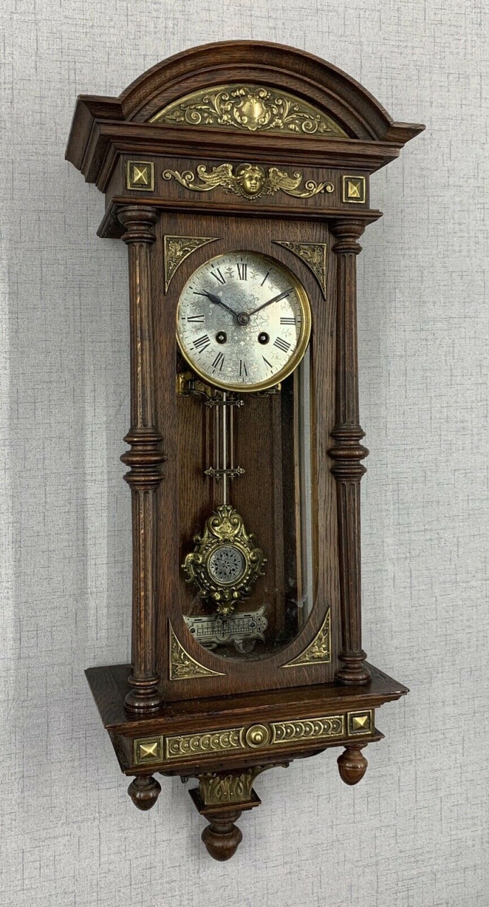

В первый раз увидела "левое" клеймо на механизме Lenzkirch, чаще бывает, что рисуют клеймо Lenzkirch на "левых" механизмах. https://www.ebay.com/itm/Petite-Germ...AAAOSwM-ZczeA1

August Schwer - кукушечник?

Сообщение от TatynaS Посмотреть сообщение
Вложение 2598155Вложение 2598156Вложение 2598157Вложение 2598158Вложение 2598159Вложение 2598160
А как же П. Буре? "Левое" клеймо на механизме Lenzkirh.

Сообщение от Savsv Посмотреть сообщение
Так ведь П.Буре ставилось рядом с Lenzkirch, а не вместо.
Это целая династия часовых мастеров, его отец, Бенедикт Швер делал часы с деревянными платинами, сын - Август с 1864 года занимался изготовлением и продажей точных часов и карманных часов. Мне кажется, что этот механизм не Ленцкирх...

Сообщение от Oled Посмотреть сообщение
Олег, всё-таки это Lenz, вот для сравнения 30-ый механизм:

Тот же Швер, мог ставить своё клеймо на механизмах закупаемых у Ленца. Мог делать это вполне легально, по договору, причём Ленц при этом своё клеймо не ставил. Это распространённая практика и в те года и в нынешнее время.
