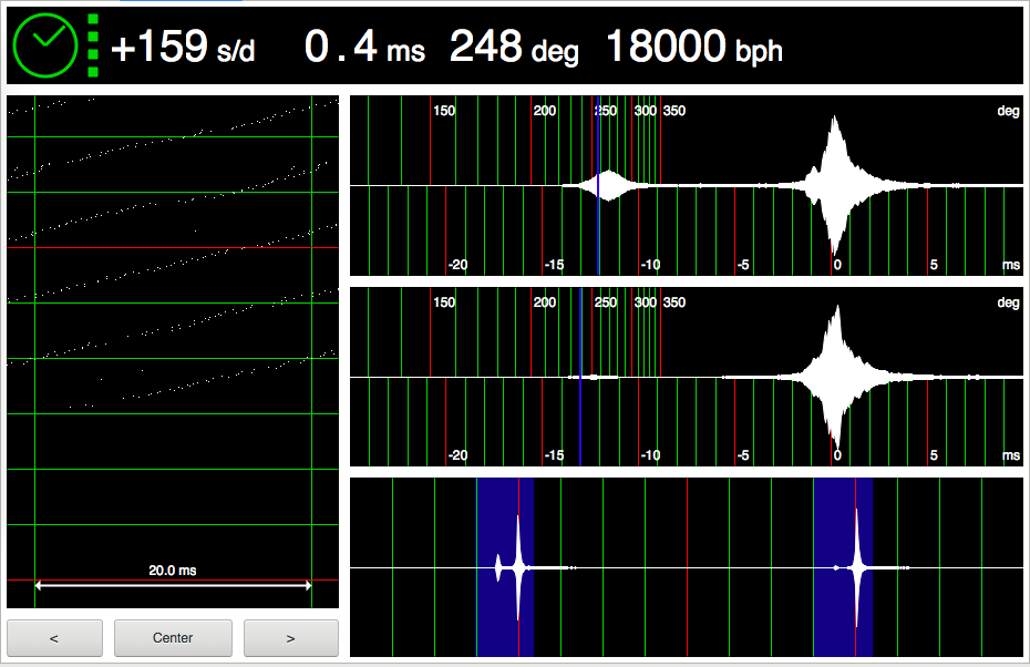

Совершенно внезапно после установки в корпус Слава 2427 стали спешить на почти полчаса в сутки. Только-только из репассажа, так что я грешил на случайно задетый градусник, но...
При попытке регулировки градусником, его перемещения на доли миллиметра дают по таймграферу то +5 минут, то -3 минуты в день!
Так же при снятой крышке слышны неровности работы баланса: неравномерно "бзынькает". Это меня напрягает больше всего
Грешу, что намагнитились часы... А бзынькание - это слипшиеся волоски?
Прошу подсказать поможет ли размагничивание.
Заранее спасибо!
С уважением, Никита.

Более вероятно - попадание воды в механизм. Хотя намагничивание тоже возможно. И проверять, не касаются ли витки спирали чего-либо ещё в механизме.

Снимите и промойте баланс со спиралью всборе

помогло... вот только теперь амплитуда скачет как дурная, то 330, то 280, то 190
часовой мастер, не смазав после промывки цапфы баланса (!) говорит, механизм старый, это нормально для него (Слава 2427, СССР)
я считаю - бред, любой механизм можно настроить и спешка на 2-3 минуты это не нормально...
