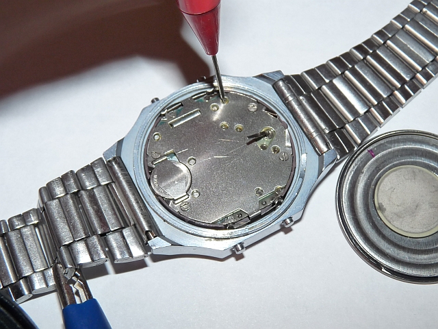

Приветствую уважаемый форумчане. Вот тоже проникся симпатией к часам Электроника и приобрел ЧН-02. Открыл заднюю крышку, но не аккуратно получилось и отлетела пластинка, которая как я понял отвечает за контакт звуковой. Вот теперь пропал звук( каюсь конечно, сам по криворукости виноват, но подскажите пожалуйста, куда и как приладить сию контактную планку/пружику?? Заранее благодарю за ответы.
Вот пластинка здесь как раз на фото. Тут на месте, а у меня вылетела(

Она должна туда вставляться, как в 55 модели.

Вы имеете ввиду выпал звуковой контакт, то есть тонкая металлическая пластинка? Вставьте её обратно в гнездо, откуда она выпала, только смотрите, чтобы она после закрытия крышки не замыкала на металлическую пластину, которой закрыта плата.

всё, разобрался! спасибо! обалденные часы! кстати, кто искал электронику 55? у нас тут продают.

Ну вот и мои фотге стали классикой. Приятно.

спасибо за Ваши фотки! очень помогли)
