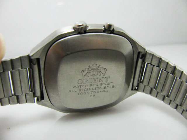

Прошу подсказать по данной модели часов.
Кто, что может. Любой инфе буду рад.
Предложили часы. Очень долго искал в подобной форме часы, а тут именно Ориент (нахожусь в поиске своего Ориента), и именно та форма, что мне интересна.
Часы очень нравятся, хочу завтра покупать. Но настораживают некоторые моменты. Пока не хочу их озвучивать, а то предвзято получится. Позже озвучу, если никто не заметит.
Спасибо.

Как по мне очень, красивый экземпляр в хорошем состоянии родом из 80 х годов,а может даже из 70 х (звезд ещё нет), накладные индексы,машинка неубиваемая 46943,немного покоцано пластиковое стекло в районе 13-14 часов, чтобы его заменить надо,конечно постараться найти похожее,(в Питере есть мастер,который делает стекла любой формы)
задняя крышка на попе захлопываемая,WR 30 выдержит
число недели немного не на своем месте,это тоже лечится,браслет литой тоже можно подобрать,конфетка будет

И я догадываюсь, что короткая стрелка, указывает часы. Правильно?!

Подскажите, меня смущает следующее, около дужек полировка. Она отличается от полировки с боку. Там более заполировано. Мне кажется, что форма часов изначально была другая??! Мне кажется, там сточили и заполировали.
Нет?!

Корпус был полирован. Больно мало царапин. Не знаю - плохо это или нет.

Так же смутило, полировка корпуса.
Скажу больше, часами занимался мастер, повышающий их цену. И только цену.
Это и смущает.

День недели "по барабану" на самом деле, синий цвет кстати прикольно смотрится раньше были такие варианты,сейчас только в некоторых звездах и Сейко 5 только субботы синие,если отдаст за 1000 р,нормально
Да корпус полирован,но в этом ничего страшного нет

Уважаемый AIBO, а вас очень попрошу фото механизма. Так надо.
На крышке артикул напоминает другой калибр, чем тот, который указал Юра.
Помнится господин Бабанин упоминал где-то о малоизвестном нам калибре 4697**.
Если ошибаюсь, прошу прощения. Истина дороже ошибок.
