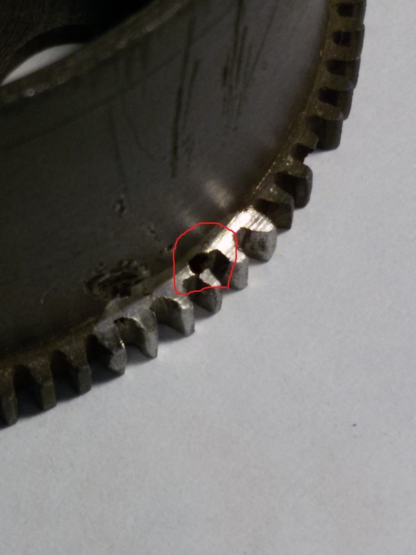

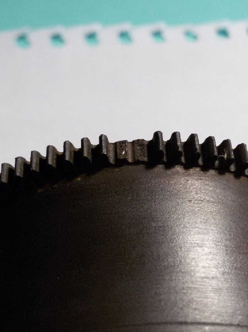

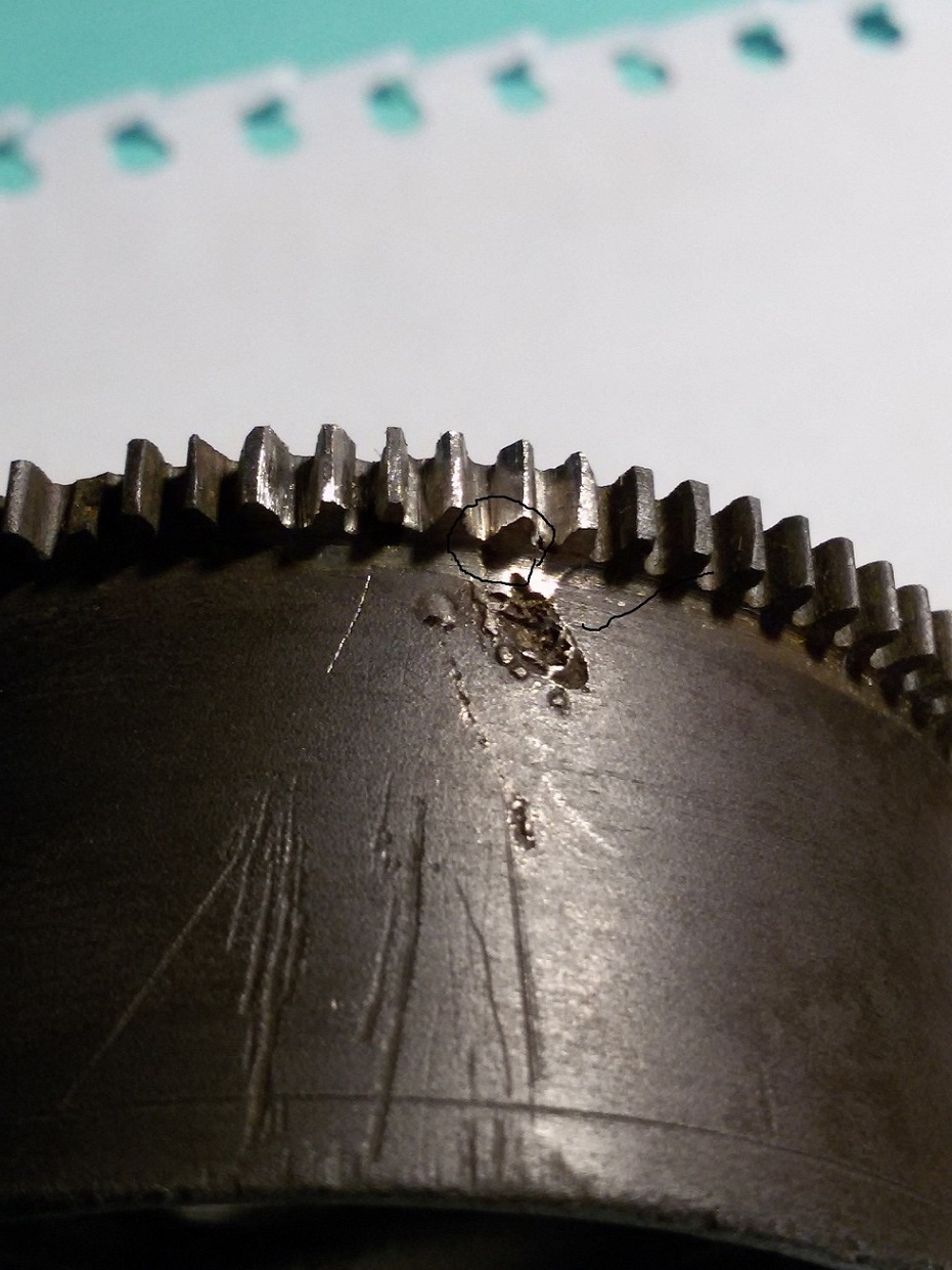

А на оси шестеренок что капаете ? Подскажите еще по барабанам на часовой ход и бой, они взаимозаменяемые или нет в механизме GB ? Там может длина пружины разная? По цвету металла они вроде разные,но это может быть срок жихни механизма сказался,потому как один с латунным покрытием , а второй нет. Еще , на барабане нет 2 зубов расположенных рядом и 1 отдельно.Сильно будет влиять на завод хода часов или лучше восстановить? Если восстановить,то как я понимаю наплавка оловом типа чистого ПОС 90 или олово с серебром ?

Сообщение от vena52 Посмотреть сообщение
...Еще , на барабане нет 2 зубов расположенных рядом и 1 отдельно.Сильно будет влиять на завод хода часов или лучше восстановить? Если восстановить,то как я понимаю наплавка оловом типа чистого ПОС 90 или олово с серебром ?
Отсуствие зубов на ход не повлияет: часы никак идти не будут. Конечно, если хочется чтобы работали, тогда нужно зубов восстановить. Припоем ето сделать нельзя, нужно вставить латунную вложку, лучше на 'ласточкун хвост'. Вложку уже можно припаять. Затем на ней нарезать/приточить зубов
Вот результат ремонта зубьев,до того как механизм попал ко мне.Человек который паял их использовал хлористый цинк и олово 99,9%. Есть предположение ,что вставных зубьев не было, тому есть свидетельство такое как пустота под одним из зубов.
Вот еще фото с пружиной и барабаном.
