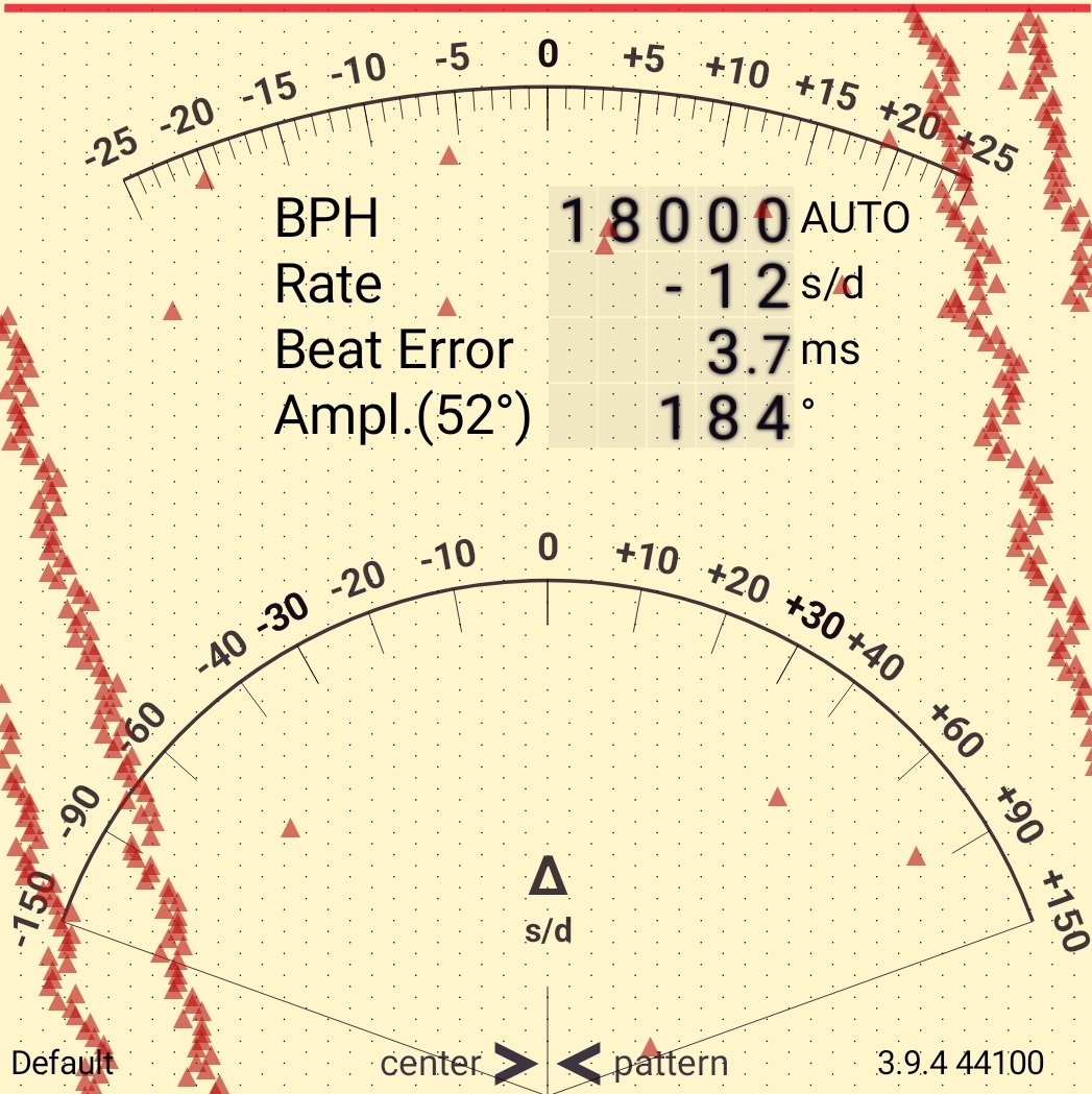

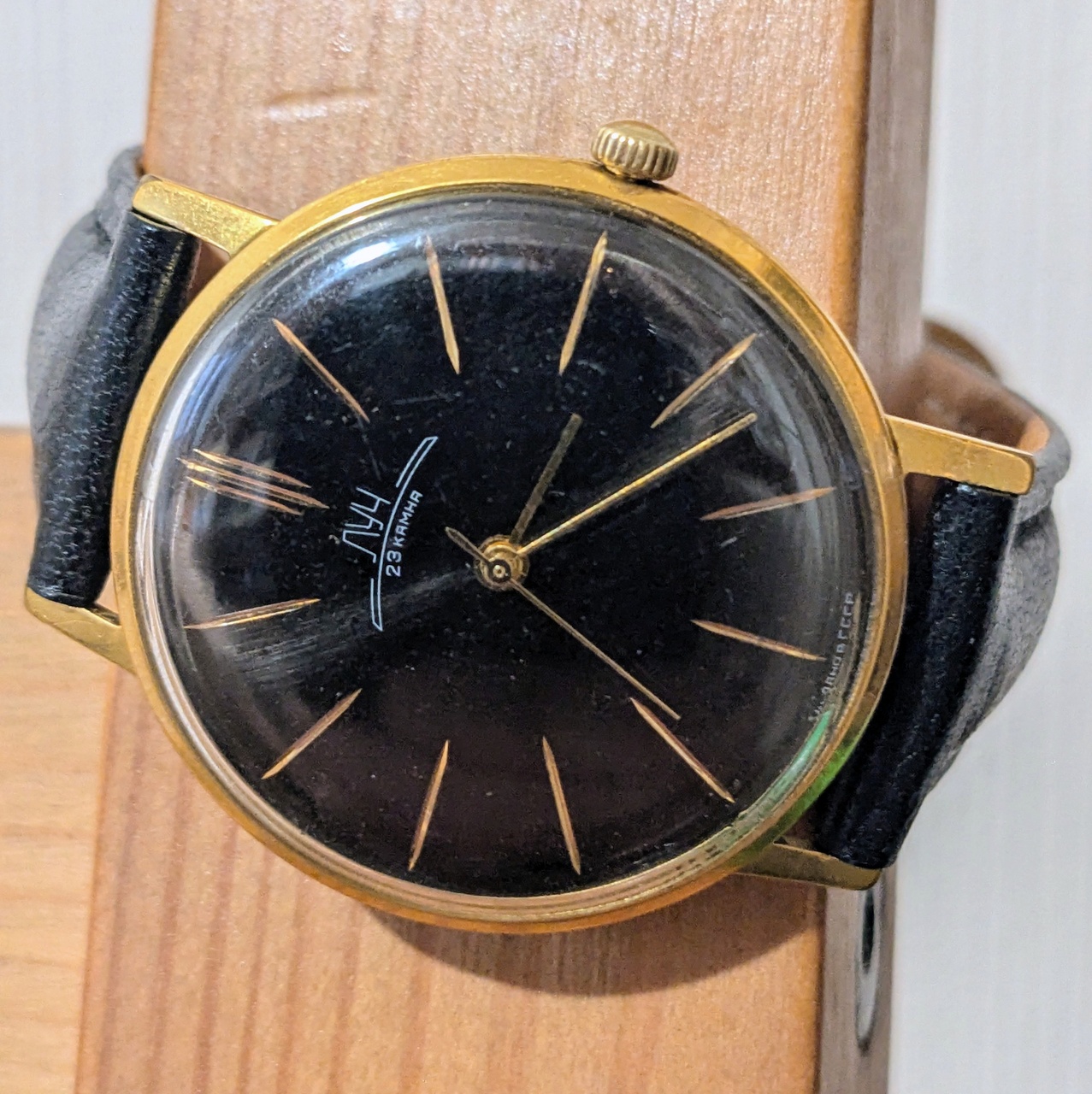

Дедовский "Луч"... У меня с конца 80-х. Секундная стрелка не родная, - оригинальную дед лет 40 назад потерял вместе с разбитым стеклом. Стекло ему тогда поставили новое в ближайшей мастерской, а стрелка появилась уже после репассажа в 00-х. Мне эти часы без секунды нравились даже больше, но мастер уговорил...
Ходят отлично, как и раньше: отстают секунд на 15 - 20 в сутки и на руке, и на столе. Почему-то я их не носил никогда больше одного - двух дней, даже будучи ребёнком с миниатюрной рукой, - казались невесомыми, игрушечными в сравнении с отцовскими "Командирскими", а потом и с собственной "Ракетой".
Спасибо всем, кто сохраняет старые советские часы, - они прекрасны.
