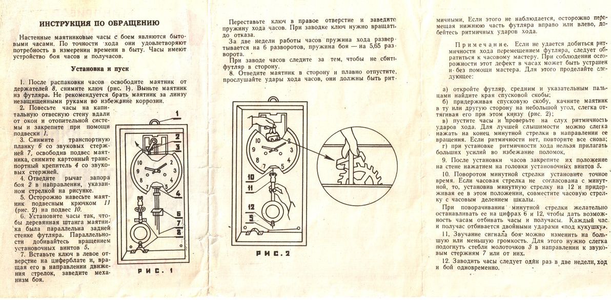

Да, часам одинаково не нравится, когда пружина полностью взведена, так как падает усилие на раскручивание, так и когда она близка к полному роспуску. Оптимальный еженедельный завод это 4-6 полуоборота, т.е. не более 3 полных оборотов. Но лучше чувствовать рукой, если приходится прикладывать усилие при заводе - надо остановиться.
Если пружины перетянуты, то просто запускайте часы до тех пор, пока они не пойдут сами. Ну и, если использование механических часов для Вас в новинку, то надо понимать такой термин как "ровность хода", т.е. часы недостаточно просто повесить на стену по уровню, важно настроить их ход, чтобы при движении маятника интервалы между тик и так были одинаковыми. Как говорится, читайте мануал.
